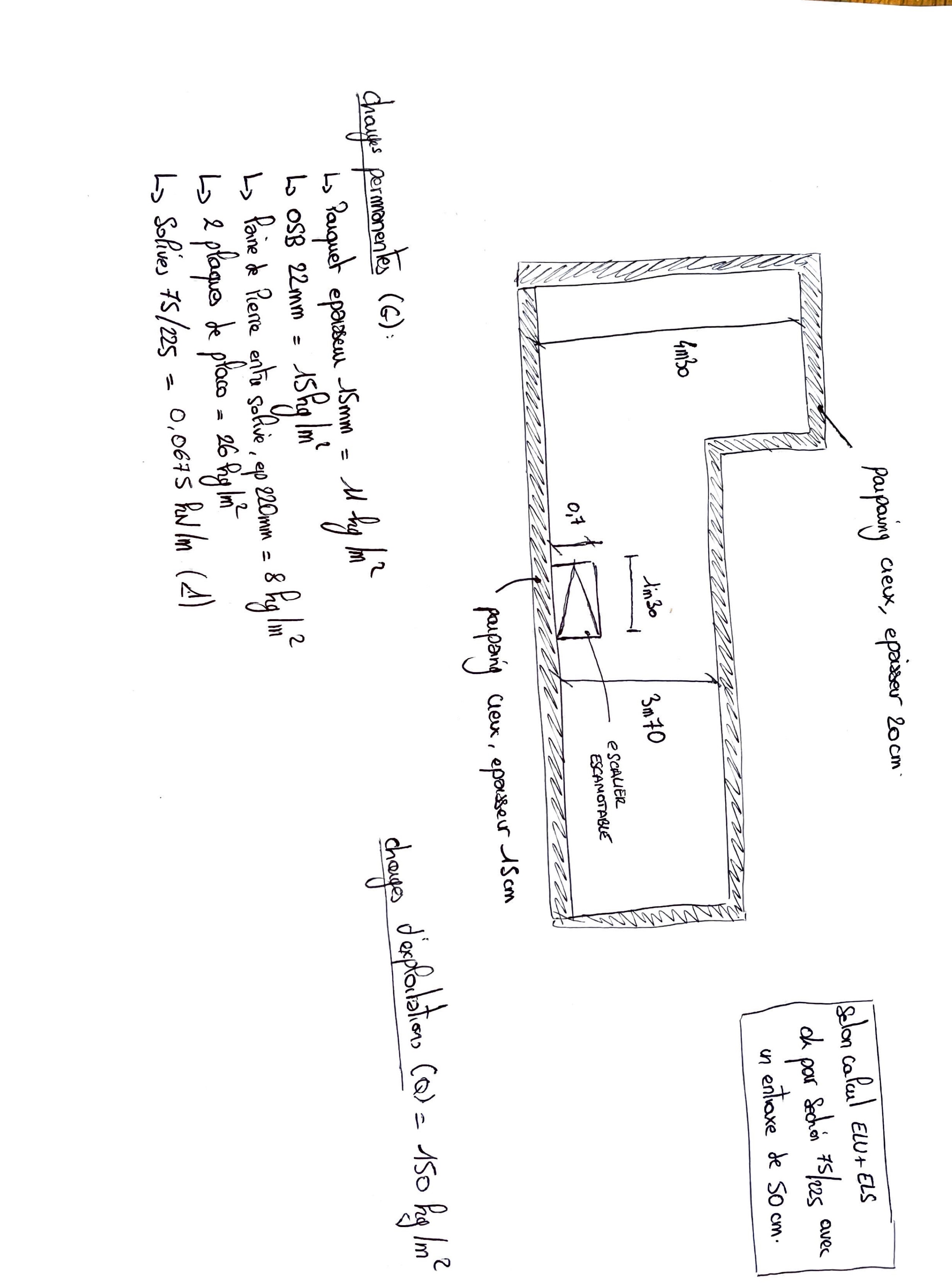

Bonjour à tous, Suite à l'achat de ma maison, je souhaiterais réaliser un plancher afin de pouvoir aménager une pièce dans mes combles. En recherchant sur internet, ainsi que de voir les différents échanges sur le site, j'ai réussi (enfin je pense) a déterminer mes solives, à savoir 75/225. Par contre, je bloque sur 2 points encore, à savoir : - Comment fixer les solvies sur un mur en parpaing creux de 15cm (je suppose une muralière, mais comment la calculer et surtout comment la fixer) - Comment "traiter" le détail autour de l'escalier escamotable; Est ce que je coupe juste les solives et en installe une en travers (je suppose que cela n'est pas si simple). Merci infiniment pour votre aide. Maude

Et avec un croquis pour mieux comprendre ( Désolé pour la qualité)
Maude

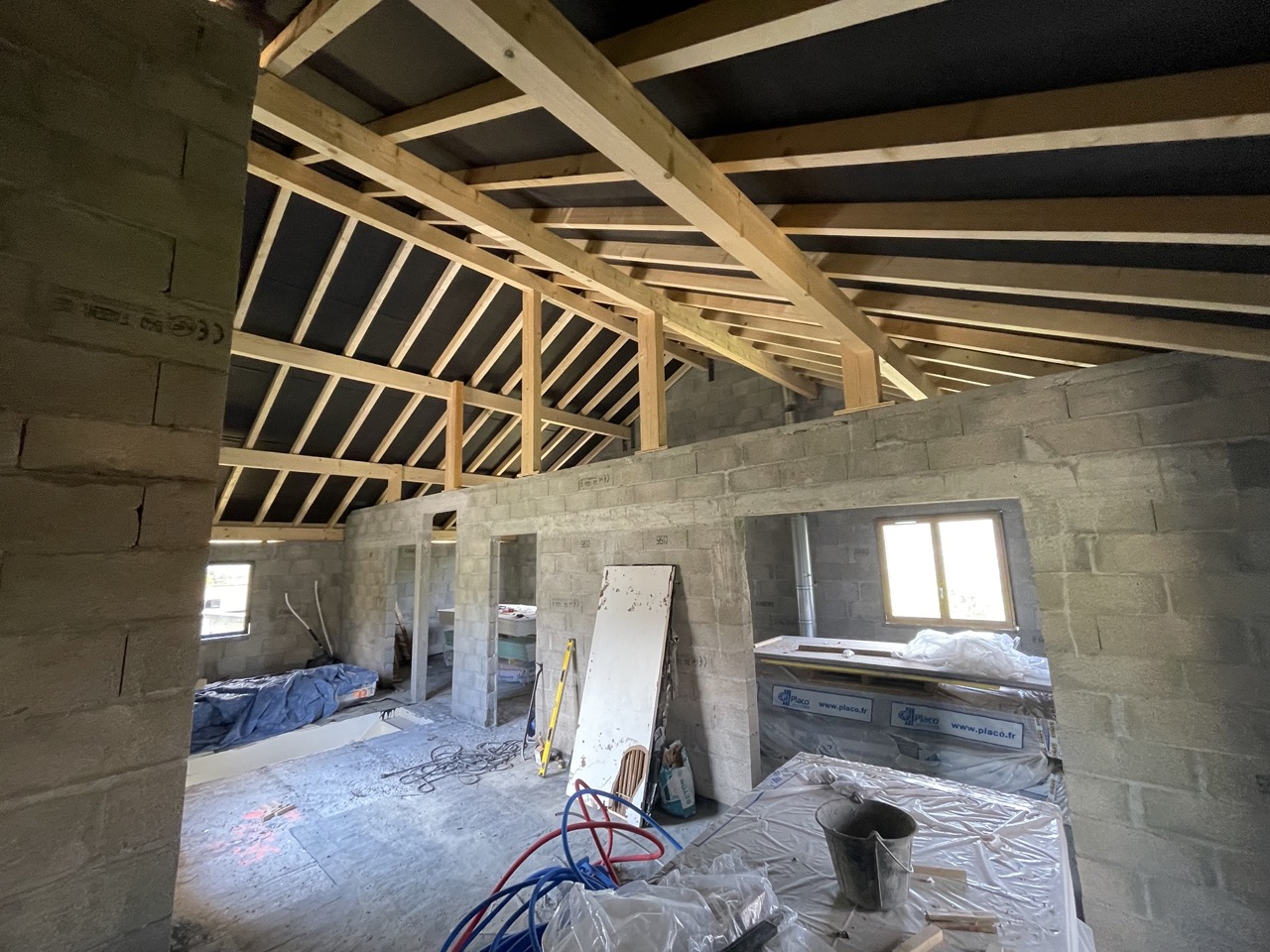

S'il s'agit d'un comble il doit bien y avoir des fermes ?
3. Aménagement des combles - Aide pour fixation des solives il y a 3 ans
bonjour Boisphile,

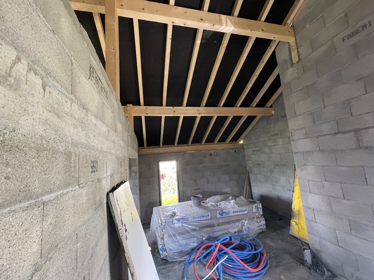

Non il n'y a pas de ferme, les pannes reposent sur des "jambettes" sur le mur en parpaing de 15cm creux et directement sur le mur extérieur en parpaing de 20cm creux.
4. Aménagement des combles - Aide pour fixation des solives il y a 3 ans
Voici deux photos pour mieux comprendre.
Merci d'avance pour votre aide.
Cordialement
Maude

Solives portée 4300 - Section 75 x 225 - Entraxes 500 - Flèche à terme L/350 - Réactions aux appuis 300kg.
Solives portée 3700 - Section 75 x 200 - Entraxes 500 - Flèche à terme L/360 - Réactions aux appuis 255kg.
