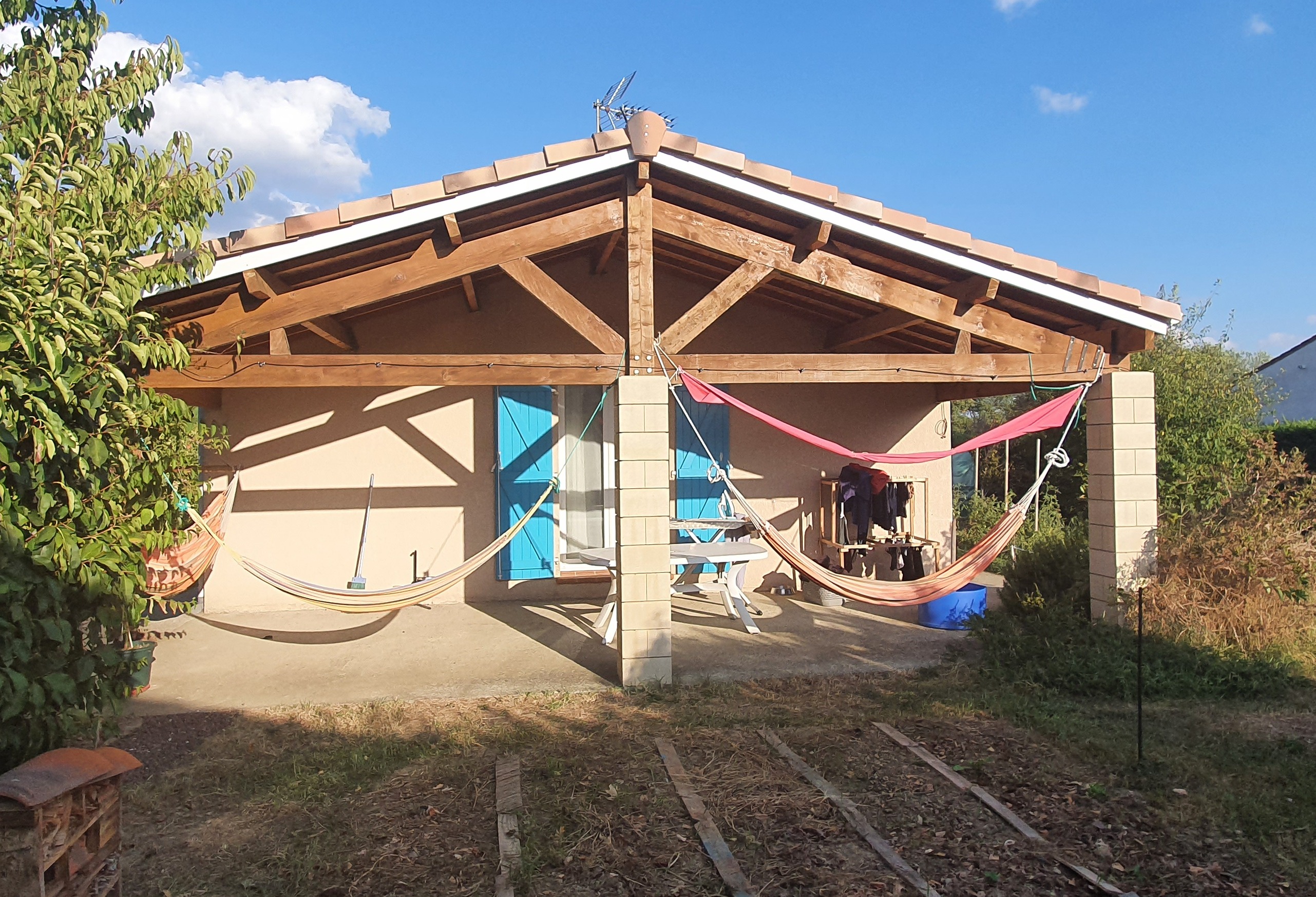

Bonjour, Nouveau venu sur ce forum, je vous remercie de m'accueillir. Je vous pose ma question. J'envisage d'acheter une maison mais j'hésite sur le projet que nous souhaitons réaliser. La maison comporte un appentis avec terrasse et nous souhaitons ouvrir la maison pour étendre le salon cuisine sur une veranda. Cependant, je me demande comment fermer les ouvertures de la fermette sans avoir necessite d'y installer des fenêtes (car sur mesure et j'exploserai mon budget). Avez-vous des idées de ce point de vue ? dommage que je ne puisse pas mettre de photos. Je vous remercie pour vos infos. Bonne journée.

L'idée c'est d'ouvrir le mur porteur, et installer un IPN pour renforcer la structure, qui se trouve au fond de la photo, et de fermer complètement l'appenti pour en faire un espace de vie.
Je souhaite savoir, si quelqu'un peut me renseigner si je peux fermer les grandes ouvertures de la fermette en lieu et place de fenêtres sur mesure qui me coûterait un bras.
L'idée serait de fermer par des murs sur les côtés avec une fenêtre rectagulaire, et de face fermer avec des baies vitrées.
Merci.

Il s'agit de fermer toutes les ouvertures entre l'entrait et l'arbaletier.
Je publie les photos mais elles ne sortent pas sur le message, c'est surprenant.

Du coup pas une fermette, mais une ferme. Il vous suffit de fixer un contreplaqué CTBX Okoumé de chaque coté en insérant un isolant polyuréthane entre les deux CP.

Pourquoi isoler avec du polyuréthane ? Ne serait ce pas plus intéressant d'isoler avec une laine de chanvre ?
Autre question, il me faudrait donc découper le contreplaqué aux dimensions des ouvertures présentes dans la ferme mais comment les fixer entre elles ?

1) Parce que l'épaisseur de l'isolant est faible et qu'il faut mieux un isolant performant.
2) Le CP est cloué directement sur les bois de la ferme.

c'est à dire que le contreplaqué couvre entièrement la ferme c'est cela ? ou uniquement les ouvertures ?
