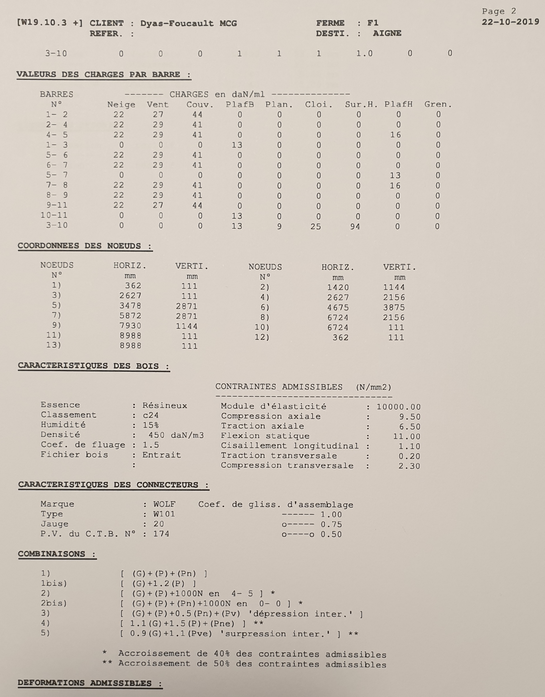

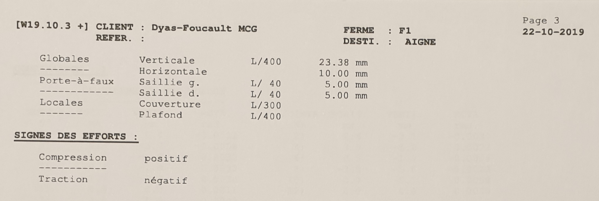

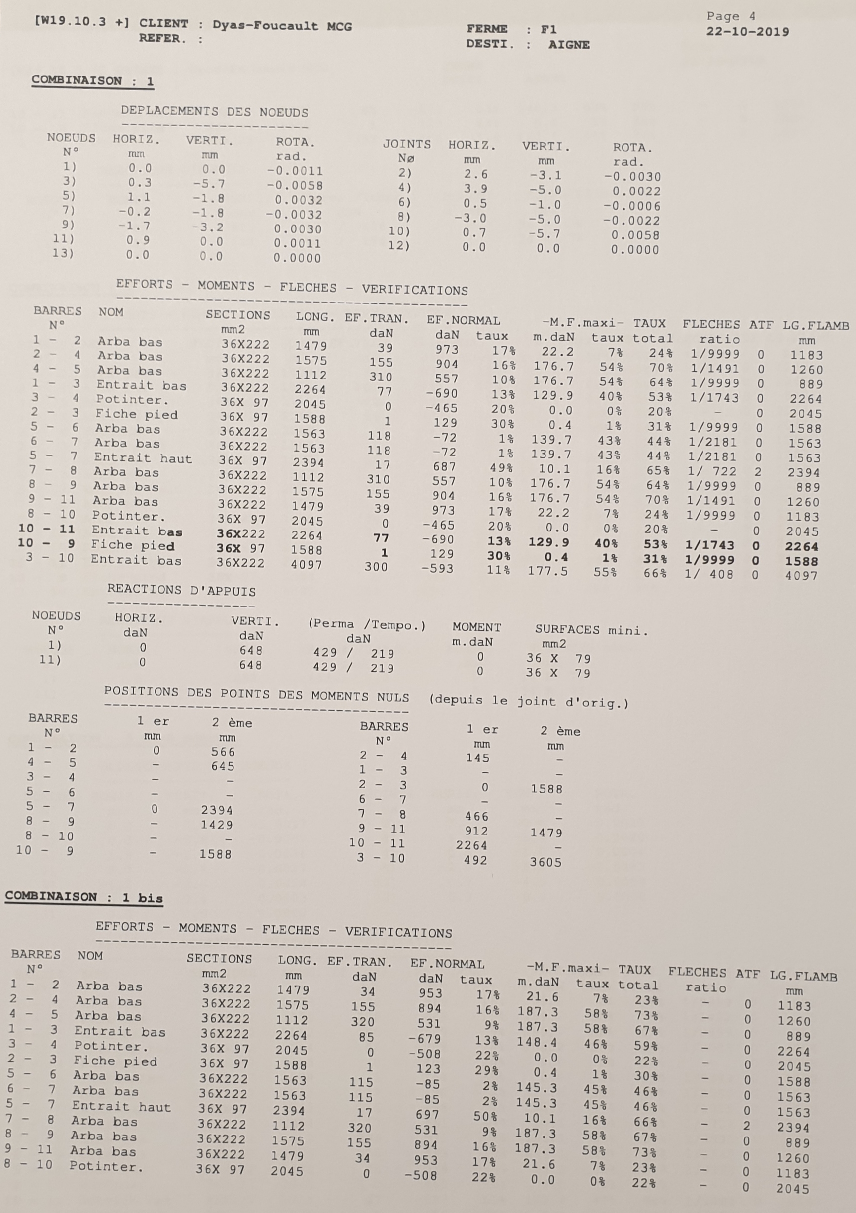

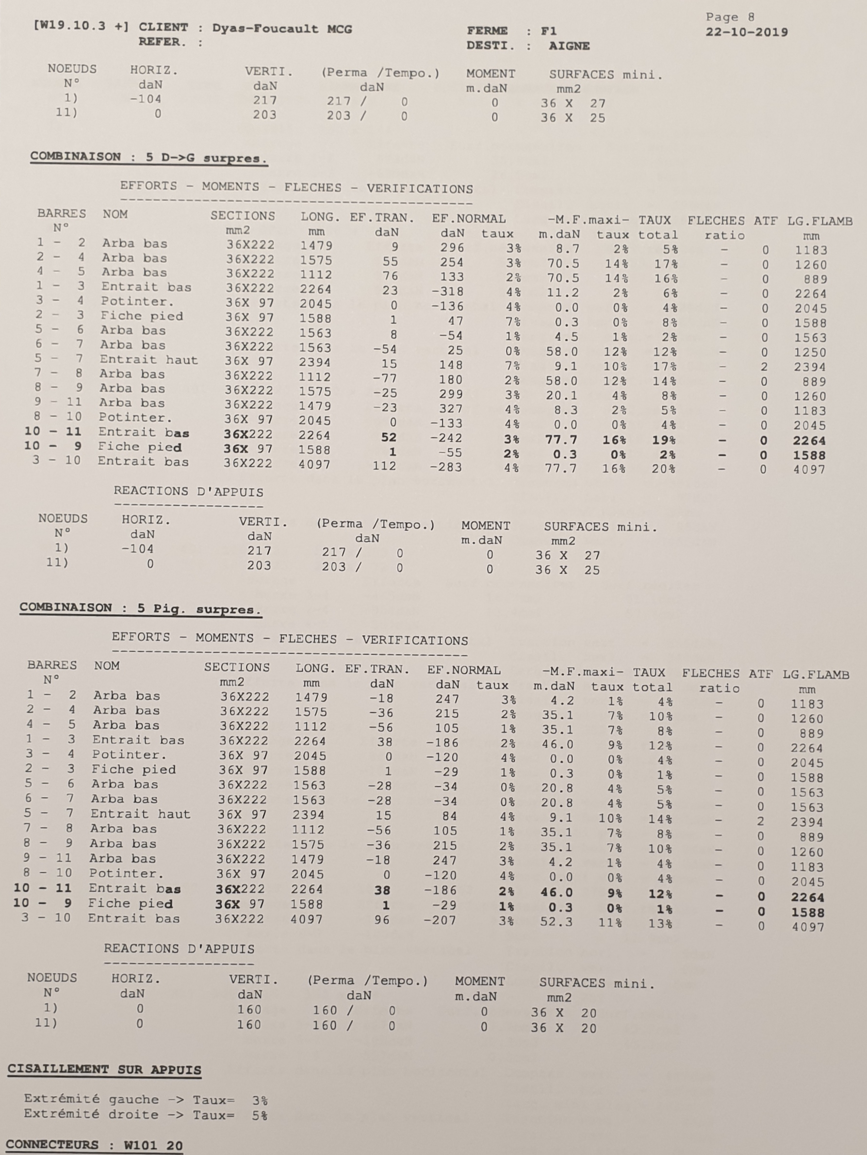

Bonjour, je poste ce sujet aujourd'hui car j'ai fait construire une maison avec combles amenageables en 2016 avec fermettes 36x222 entraxes 60.
L'emplacement des velux n'était pas déterminé à ce moment là et donc aucun renfort n'a ete prévu.
Aujourd'hui j'aimerais renforcer ma charpente afin de pouvoir insérer 6 velux 114x118 sur la partie aménageable de mes combles de 10m x 4m.
Comme conseillé dans les autres postes j'ai demandé la note de calcul de la charpente à mon conducteur de travaux qui s'est débrouillé pour me la faire parvenir.
La question que je me pose:
Est ce que je suis obligé de doubler les entraits ?  Je ne sais pas le determiner a l'aide de la note de calcul.
Ci joint les 10 pages de la note de calcul
Merci par avance

Ne faites rien vous-même, il faut refaire une étude par un BE charpente.
Il manque pour le moins 15 kg/m² de charge permanentes, Contrelattes sous entrait pour tenir le PV et fixer les suspentes placo, les lambourdes pour poser le plancher, les isolants et les revêtement de sol, les habillages de jambettes ....  Les calculs sont fait avec des bois à 15 % d'humidité alors qu'il sont en réalité plutôt à 20 % et les calculs sont fait au CB 71, avec une classe de service 1 avec coefficient de 1.5 au lieu de 1.8 sur les charges permanentes.
Bref ! Usuellement pour de l'habitable les entrait sont le plus souvent en 245 et encore !!
