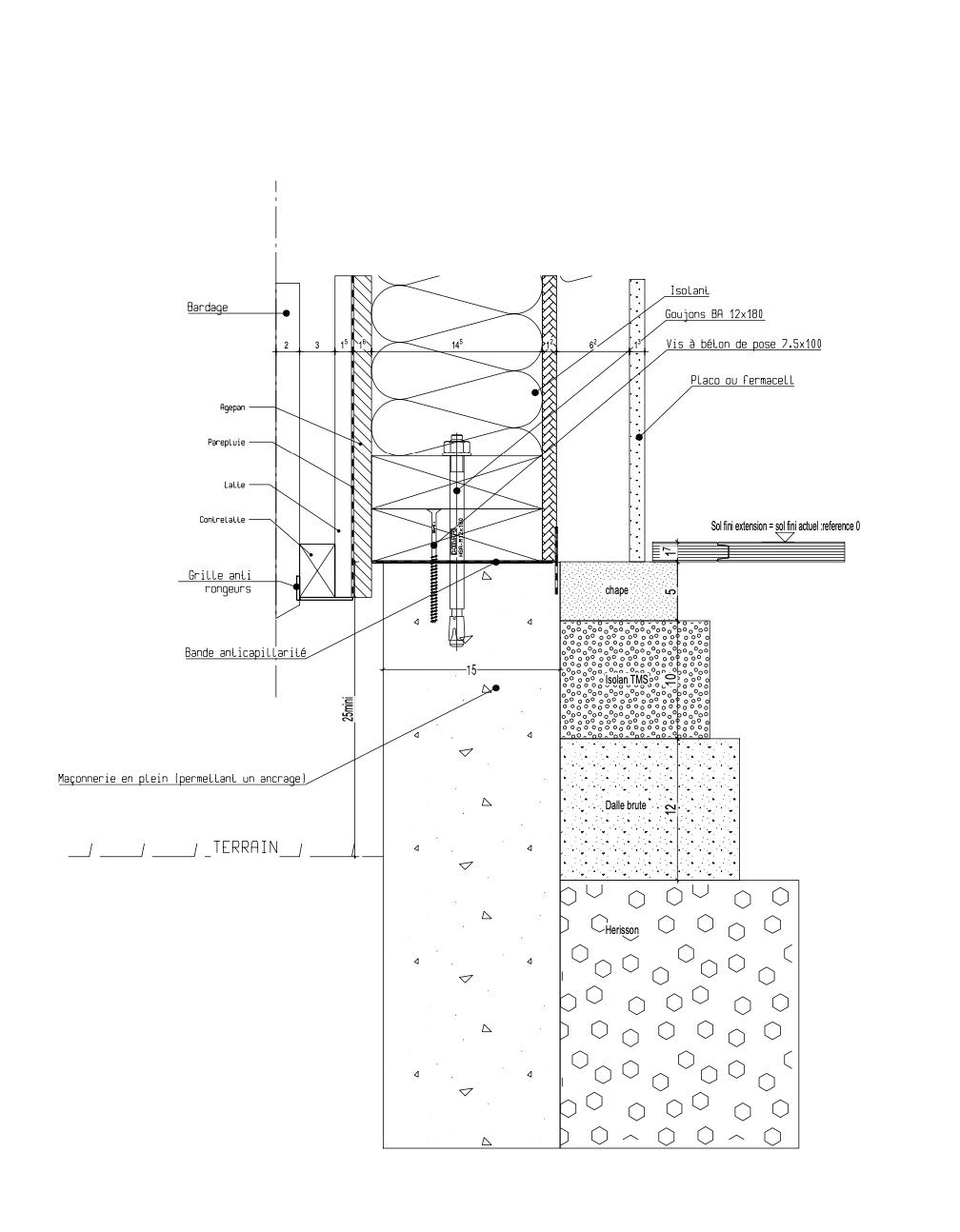

Je vais bientôt commencer la construction de ma maison, il y a aura une semelle filante avec un soubassement en bloc à bancher, une dalle flottante et les murs seront réalisé en montant de 45X145mm.
J'ai pas mal de questions sur mon soubassement,
Je pense le réalisé le soubassement en bloc à bancher;
- quelle largeur de stepoc / bloc à bancher 20cm (plus économique et plus solide) ? ou 15 cm (largeur de la lisse basse,  moins de pont thermique ? pas trop dur a remplir ? ) ?
- ensuite par rapport à mon schema, j'ai l'impression qu'il y a un gros pont thermique au niveau de la chape liquide; qu'en pensez vous ?
est ce que cela serait mieux de mettre le haut des blocs à bancher au même niveau que le haut de la dalle flottante ?

Plusieurs remarques :
1) Juste 145 mm d'isolant ?
2) Pas de pare-vapeur ?
3) Il convient de placer un isolant entre la chape et le muret.
4) Pas de film anti capillarité sous chape
5) Vous ne pouvez pas percer les deux lisses basses, la bande d'arase et la maçonnerie ensemble, parce que des poussières de béton vont s'incérer entre béton et bande d'arase, bande d'arase et bois et vous ne pourrez pas souffler le percement correctement diminuant d'autant la performance du goujon d'ancrage
Non exhaustif selon la situation de l'ouvrage.
2. AVIS COUPE SOUBASSEMENT / MUR il y a 3 ans
Merci pour votre réponse;
(le plan de coupe c'est celui d'un copain, mais je comptais m'en inspirer)

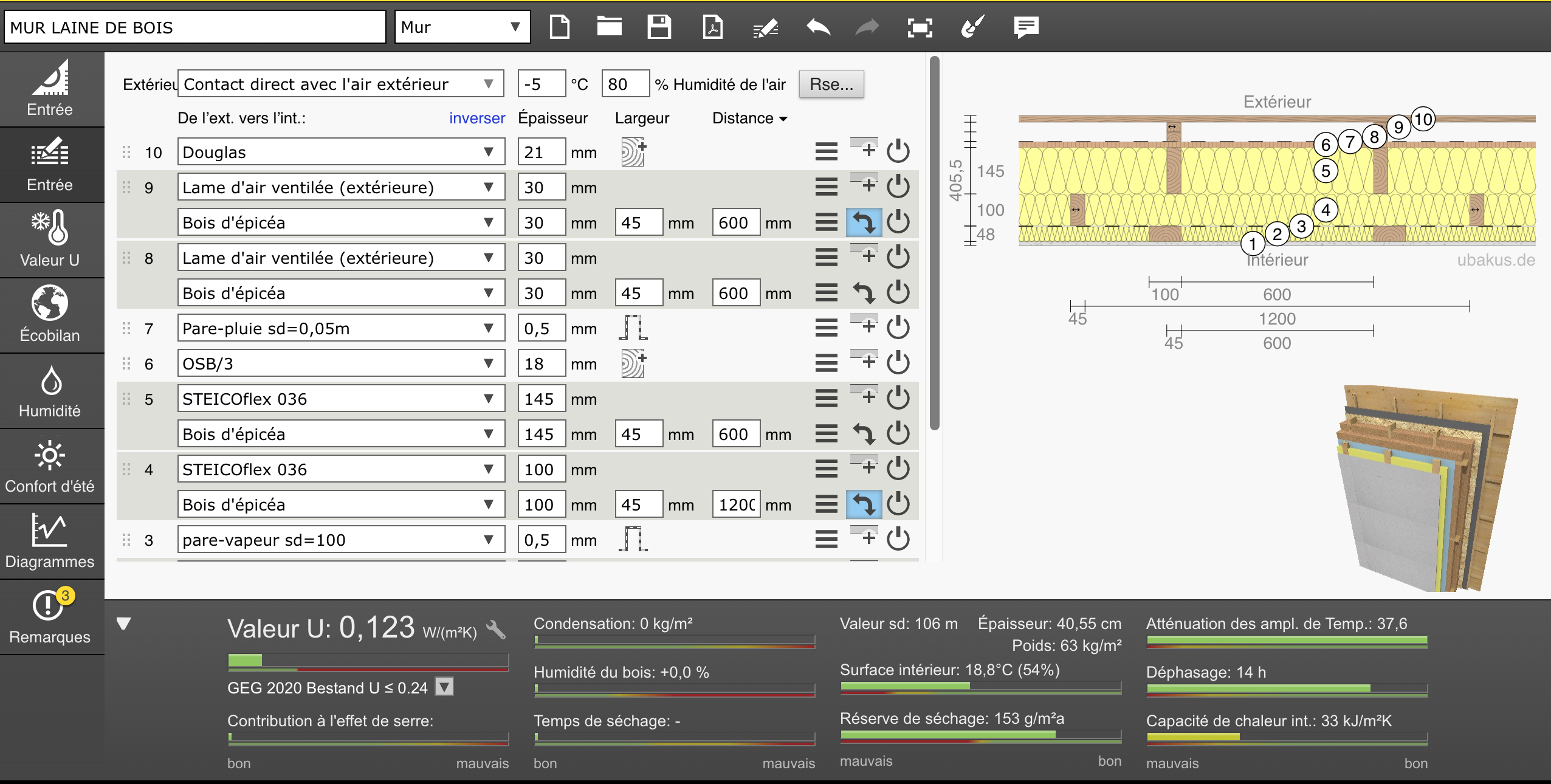

1) non je vais mettre 145mm + 100mm en laine de bois ( en contre ossature intérieur)
2) si pare vapeur après la laine de 100 mm soit avant le vide technique
3) il faut mettre une bande de 100mm d'isolant en péripherie ? (entre le dallage et le bas du placo ou le haut de la chape liquide)
4) il aura un film capillarité  sous la dalle béton 12cm
5) oui j'ai lu ça dans vos précedent message
