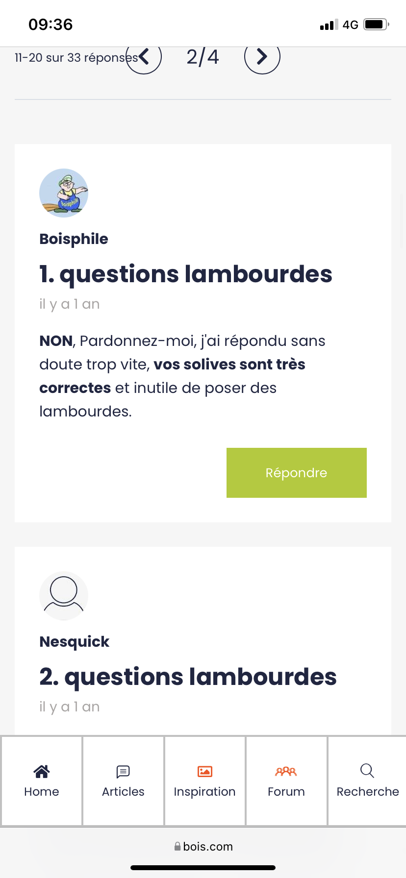

Voici vos messages d’innovation de notre précédente discussion concernant les solives
13. Vis osb il y a 2 ans
14. Vis osb il y a 2 ans

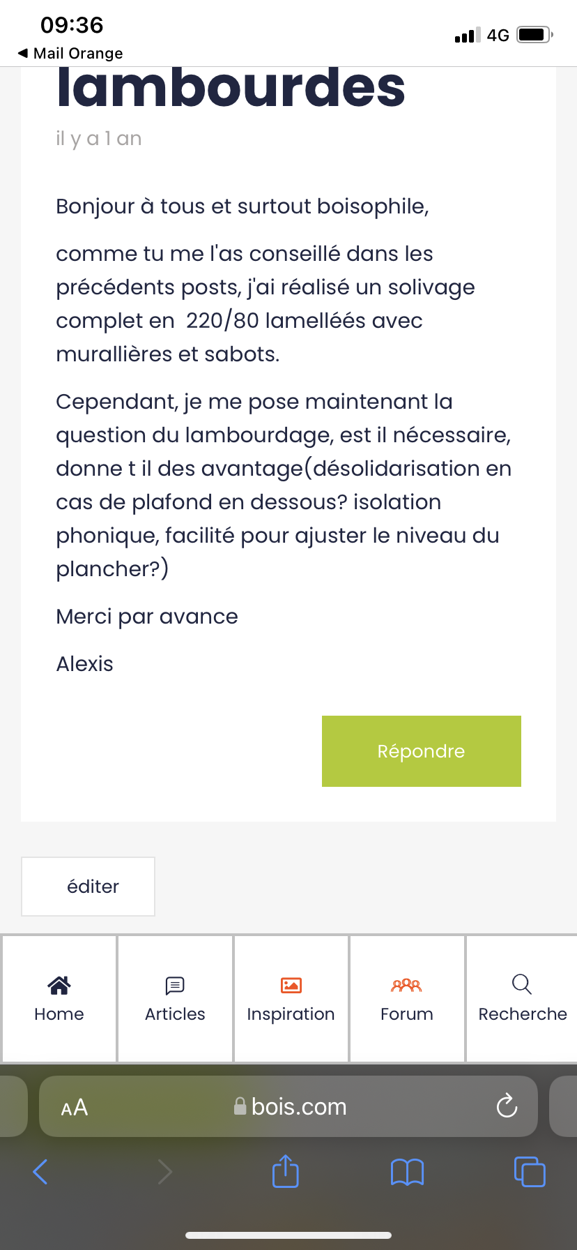

Oui, pardonnez-moi, j'ai calculé en 200, il ya bien du Contrecollé en 80 x 220.
Je rectifie : Solives portée 5000 - Entraxes 357 - section 80 x 220 - Flèche à terme après fluage L/330 ce qui est très correct et il est inutile de poser des lambourdes.

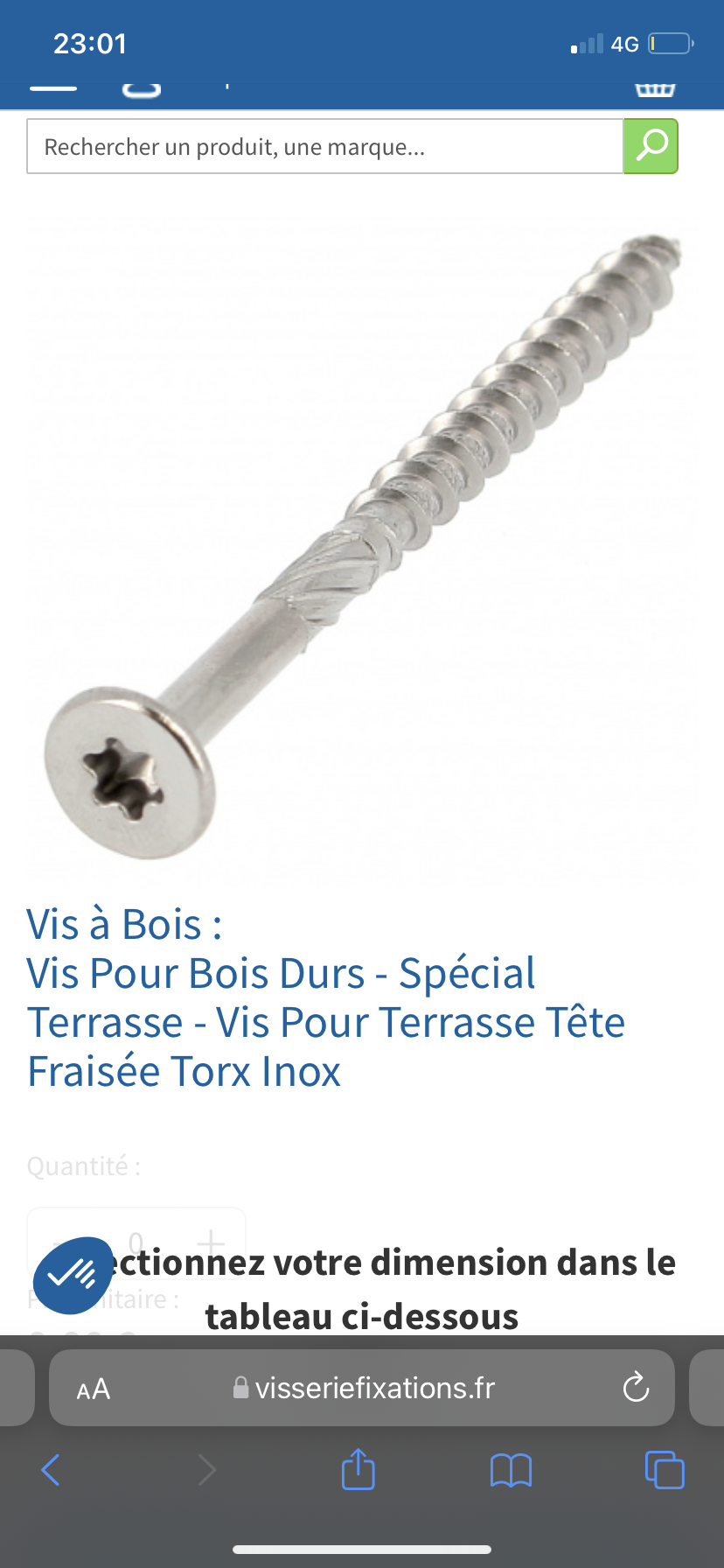

Est ce que ce type de vis conviendrait?
18. Vis osb il y a 2 ans
C'est écrit dessus : Vis bois durs spécial terrasse.
Il me semble avoir écrit vis à bois à filetage partiel, toute bête toute simple que vous trouvez partout, ne cherchez pas les complications, si non on va encore en faire quatre pages !!!........
