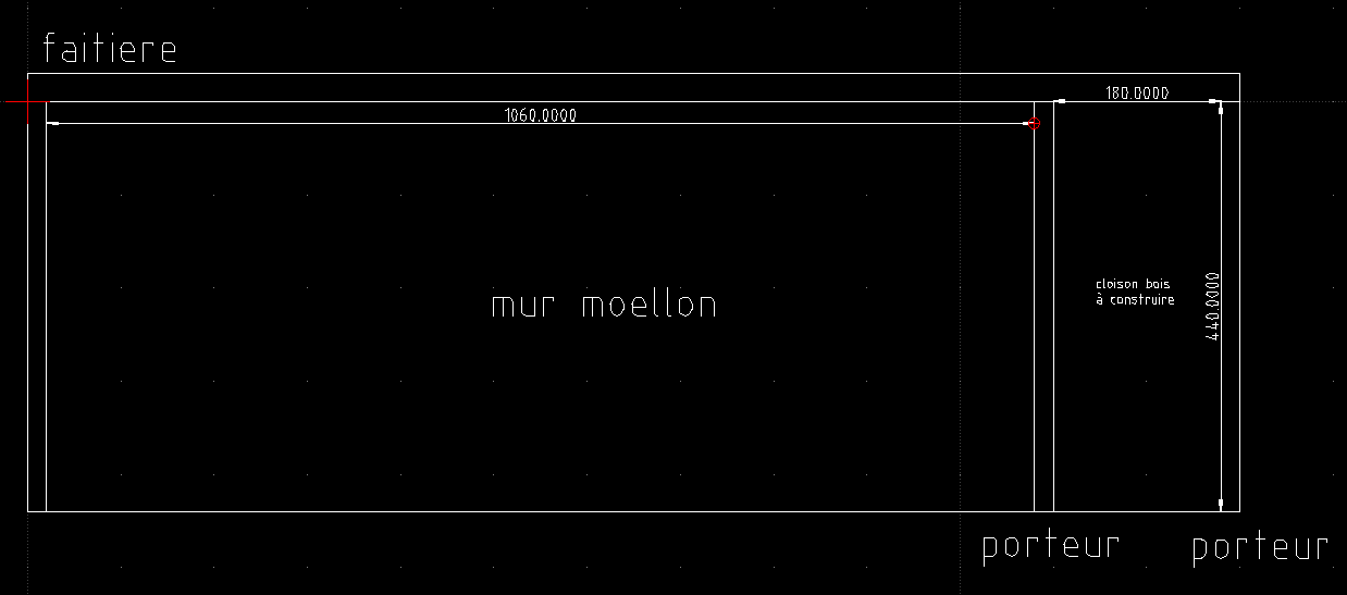

je reviens vers vous à propos de ce sujet, Concernant la longueur de 10m, je vais la faire en moellon. Mais il me reste une de 1.7m * 4.5m de hauteur que je pense faire en bois.
Il s'agit d'un cloison intérieur entre 2 murs porteurs, ce mur sera non porteur. Il s'agit d'une cloison isolée pour séparer la maison en 2 à la faîtière. Et donc sans contreventement et sans effet du vent. Ci joint un plan .
Ma question, peut t'on faire en montant d'ossature en 1 fois directement ? (avec osb + ldv au millieu)
ou en 2 de 2.2m avec lisse intermédiaire ?
Merci d'avance
Cordialement
4. Hauteur max mur ossature et sections il y a 6 ans
Oui, les 4 montants peuvent être d'une seule longueur, avec lisses haute et basse et entretoise milieu pour jointer les deux panneaux. Je suppose que les deux montants en contact avec le béton seront ancrés dedans ce qui évitera le flambement.
