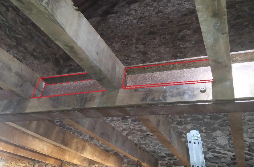

- Est-il nécessaire de rajouter des entretoises entre les solives afin qu’elles soient bien maintenues en position (je pensais à des demi bastaing en 150x38)
(Photo)
- Est-il suffisant de mettre une entretoise à chaque extrémité (contre les IPN) ou faut-il en prévoir également au milieu (longueur solive=3m)
- Vaut-il mieux les fixer en quinconce pour une fixation avec vis traversant la solive ou alors au même niveau et une fixation avec des équerres ?

Photo de la grange avec mon idée d'entretoise en rouge :
