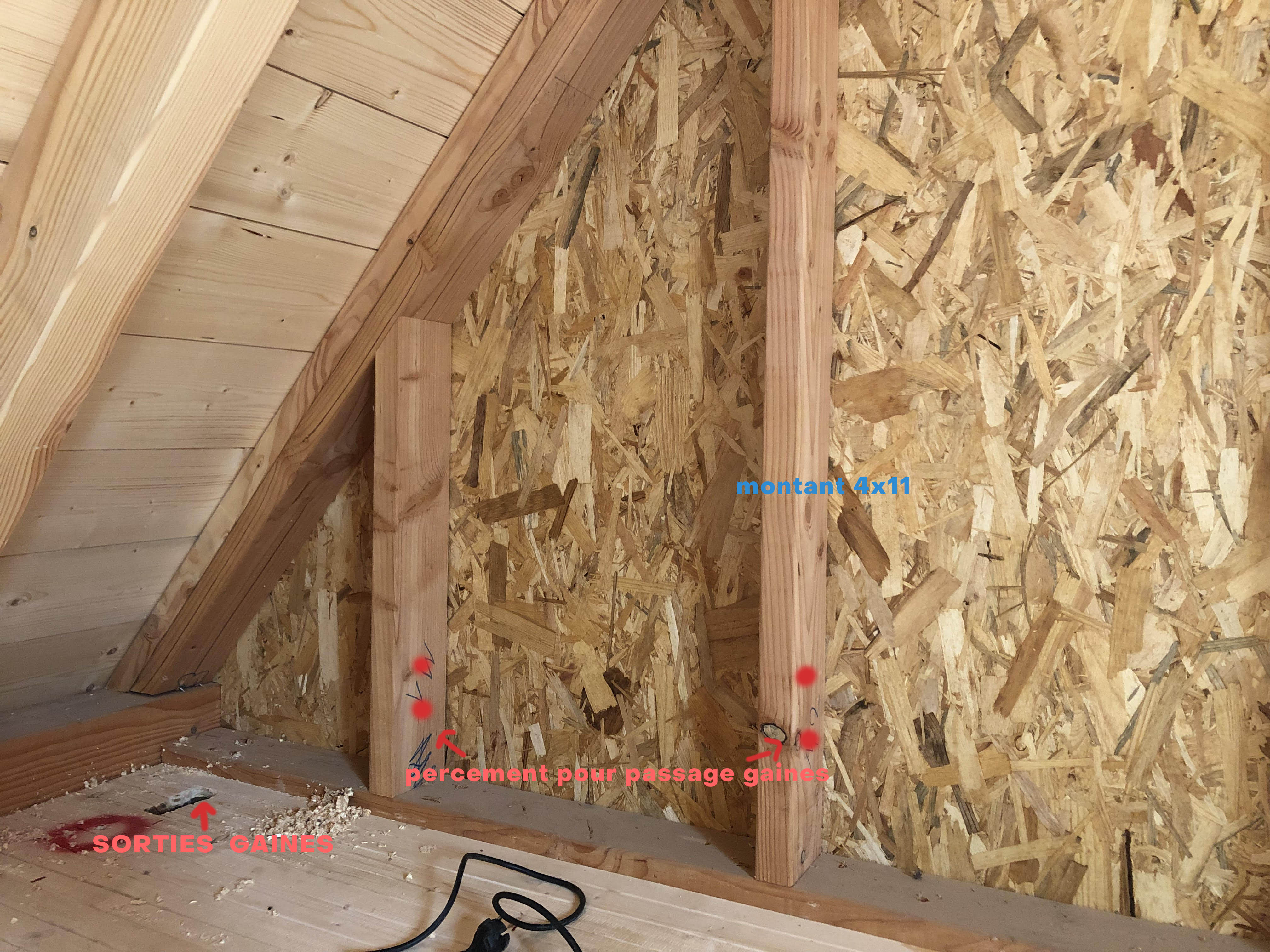

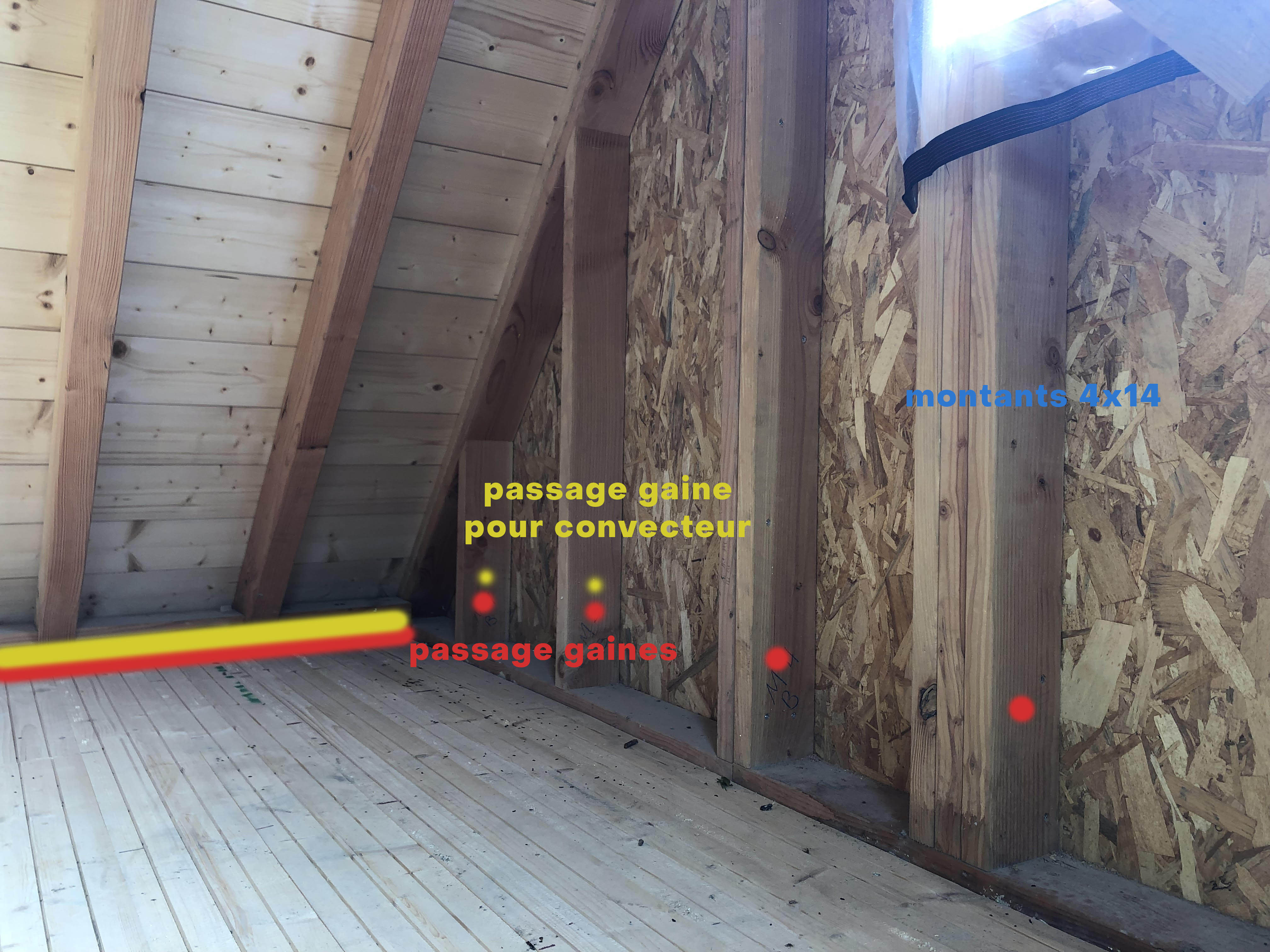

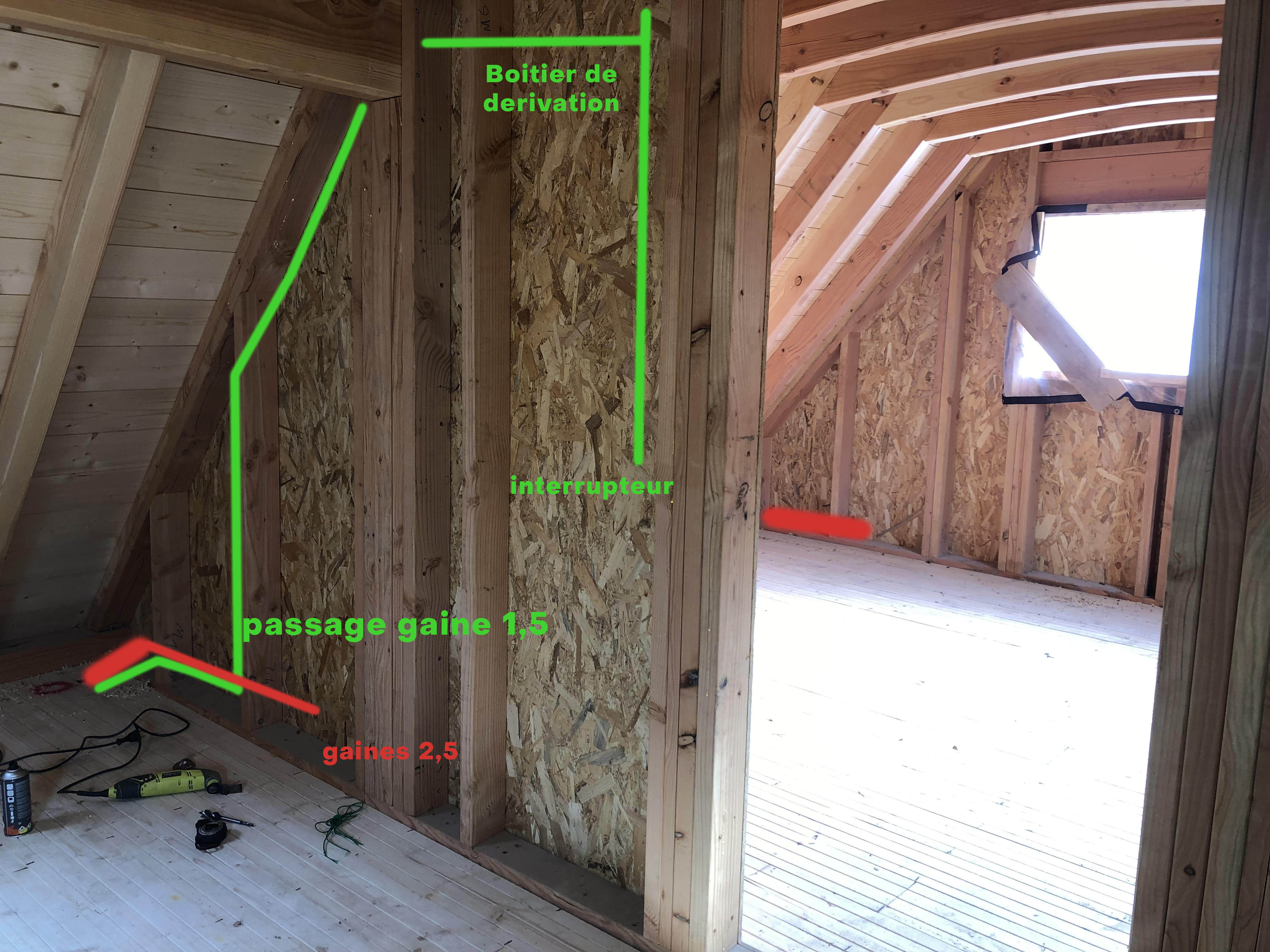

Bonjour, Après recherches, je ne trouve pas réellement ma réponse. Peut etre pourrez vous m'éclairer.. Un charpentier a rénové l'étage de notre maison en refaisant charpente, pignons + solivage. Je dois passer l'électricité, mais mes possibilités sont réduites. Je dois traverser des cloisons ossatures bois. Puis je percer dans les montants à la taille de mes gaines (les montants sont des 4x10)? Y a t il des risques de fragiliser la structure? puis je faire plusieurs trous sur un même montant? Et dernière question, mes cloisons seront isolées en laine de bois. Y a t il un risque? Comment feriez vous? D'avance un grand merci pour vos retours! Thomas

je vous joins quelques photos...

Pas de problème pour les percements.
Pas de problème pour l'isolation.
