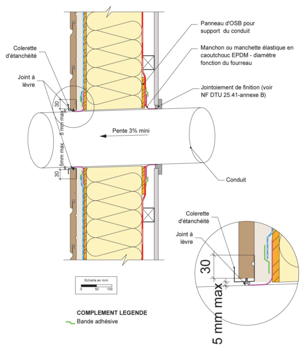

J'ai une MOB avec de l'extérieur vers l'intérieur: bardage / pare-pluie / fibre de bois de 60 mm/ ossature remplie de 220 mm de ouate de cellulose / OSB faisant office de frein-vapeur.
J'aimerais percer un trou de 160 mm afin d'y faire passer la gaine d'arrivée d'air frais de ma future vmc DF.
Auriez-vous de conseils svp ?
1. demande de renseignement pour passage gaine VMC à travers le mur il y a 3 mois
1) L'OSB n'est ni un frein ni un pare-vapeur, c'est une passoire - 2) Si la ouate de cellulose est en panneaux semi rigide OK, mais si elle est en vrac vous aurez à moyen et long terme des tassements et donc des ponts thermiques en haut des parois de murs - 3) Vous pouvez effectivement passer une gaine VMC isolée pour éviter les condensats.
