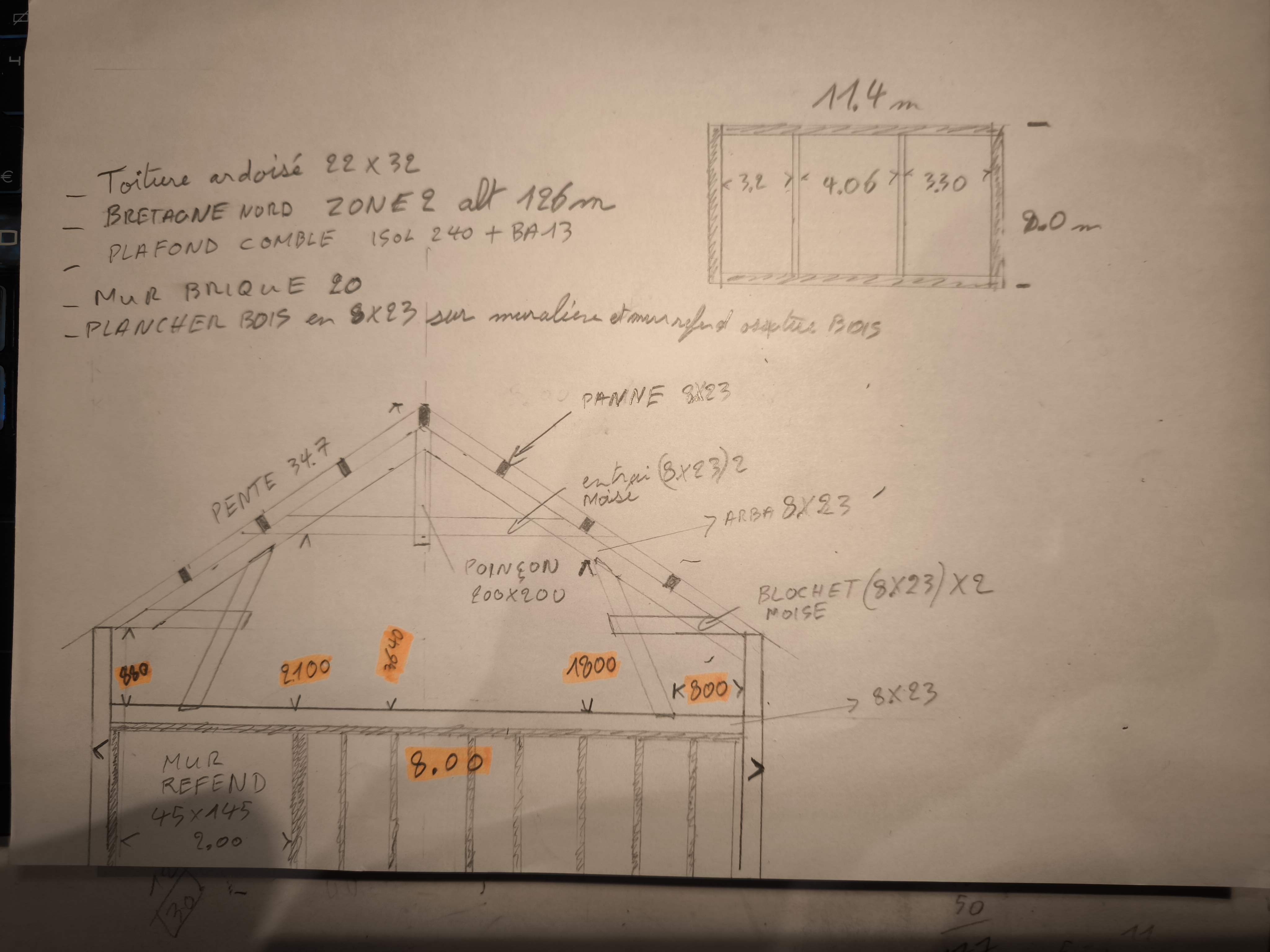

Bjr je souhaite realiser 2 fermes pour mon habitation
Je suis menuisier alu/bois et j ai fait plusieurs petites charpente et couverture sur des petits agrandissements dans mon travail
La fab des fermes ne me pose pas de probleme mais je voudrai un avis sur la  section des fermes   et angles des jambes de forces pour la reprise des charges
Difficile de trouver un ouvrage avec des infos
Je vous joins un plan si qq pouvais me dire s il y a des choses invoherentes
