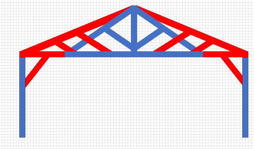

Bonjour, je déplace un batiment, mais je souhaite en profiter pour le modifier. il fait 15.5 de long sur 6 de large exterieur. je souhaite le passer
à 9 voir 10 de large sur 18 de long mais l'alléger en couverture puisqu'il est en ardoise naturel et je pense le passer en panneau sandwich 2x moins lourds. je vous mets mon projet d'élargissement dites moi si c'est réalisable. le bleu étant l'existant et le rouge les extensions. si il y a trop de renforts je suis à l'écoute. merci de vos conseils.
