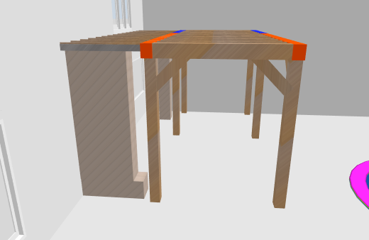

j ai pour projet de prolonger un balcon en terrasse.

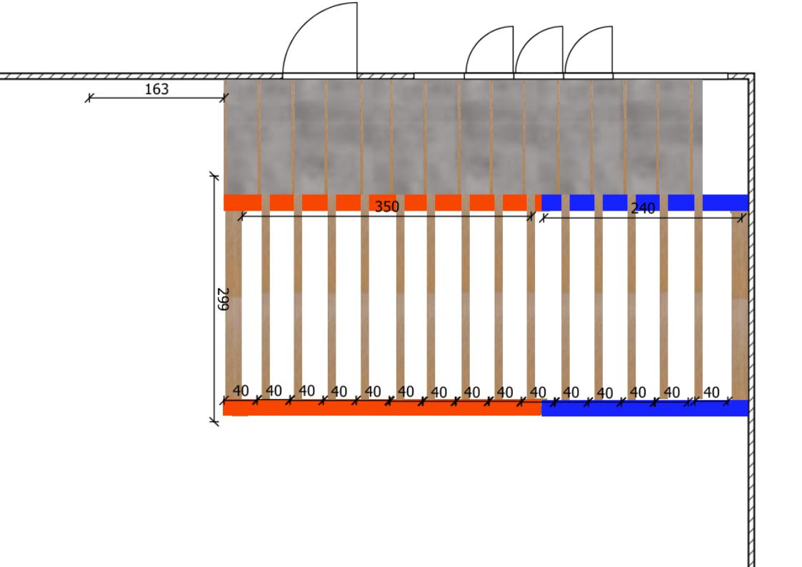

dimension de l ajout : 3x6m35
poteaux: 20x20 sur 2m85 de hauteur

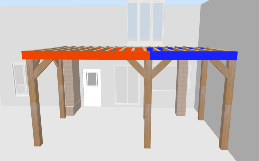

Poutres porteuses 20x25 un poteau a 3m50 pour la portee la plus longue
Solivage 10x20 portee 2m60
Mes questions :
Puis je utiliser 2 poutres (rouge et verte) et soit les assembler sur le poteau (assemblage bois ou pièce simpson?) soit juste les fixer l un contre l 'autre sur le poteau. Chaque poutre reposerait de 10cms sur le poteau. (ca m éviterai la livraison de deux pieces de 6M50 compliquee la ou j habite.)
Le dimensionnement est il bon? puis je reduire les solives? (je pense que oui mais la charge a prendre en compte varie suivant les sources.... 350 ou 500 Kg/m2)
j aimerais faire une etancheite: osb + etancheification est il envisageable? ou bac acier ?
PS je n ai pas dessinee toutes les contreventement (il y a aura la meme chose sur chaque poteau ni les lambourdes)
