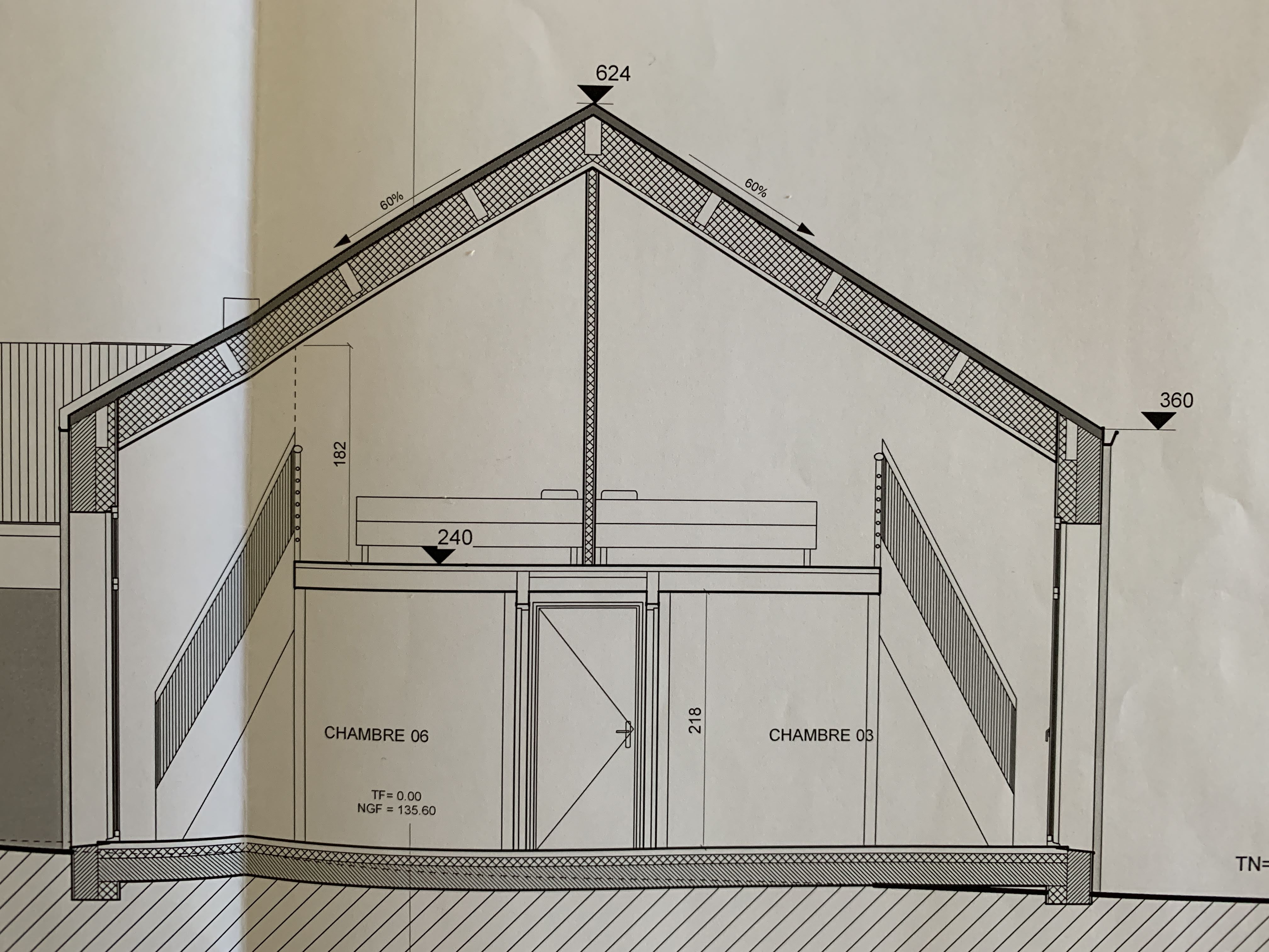

Salut à tous
Je fais construire et je vous explique mon Problème
Ce n’est pas une première pour moi mais pour cette construction je dois réaliser trois mezzanine sur poteaux 2,60x5m avec 8 poteaux par mezzanine
Sur chaque mezzanine il y aura un lit double et un placard
Pour les poteaux je pensais partir sur une section de 10 par 10 cm
Pour le reste je pensais partir sur du 63 x 175 mm
Entraxe 41cm
Pour le plancher du pin noueux de 200 x 180 x 21mm
Les cloisons entre les mezzanine seront en briques + plâtre
Regardez les photos et donnez moi votre avis,
Je vous en remercie d’avance
bien cordialement
Seb

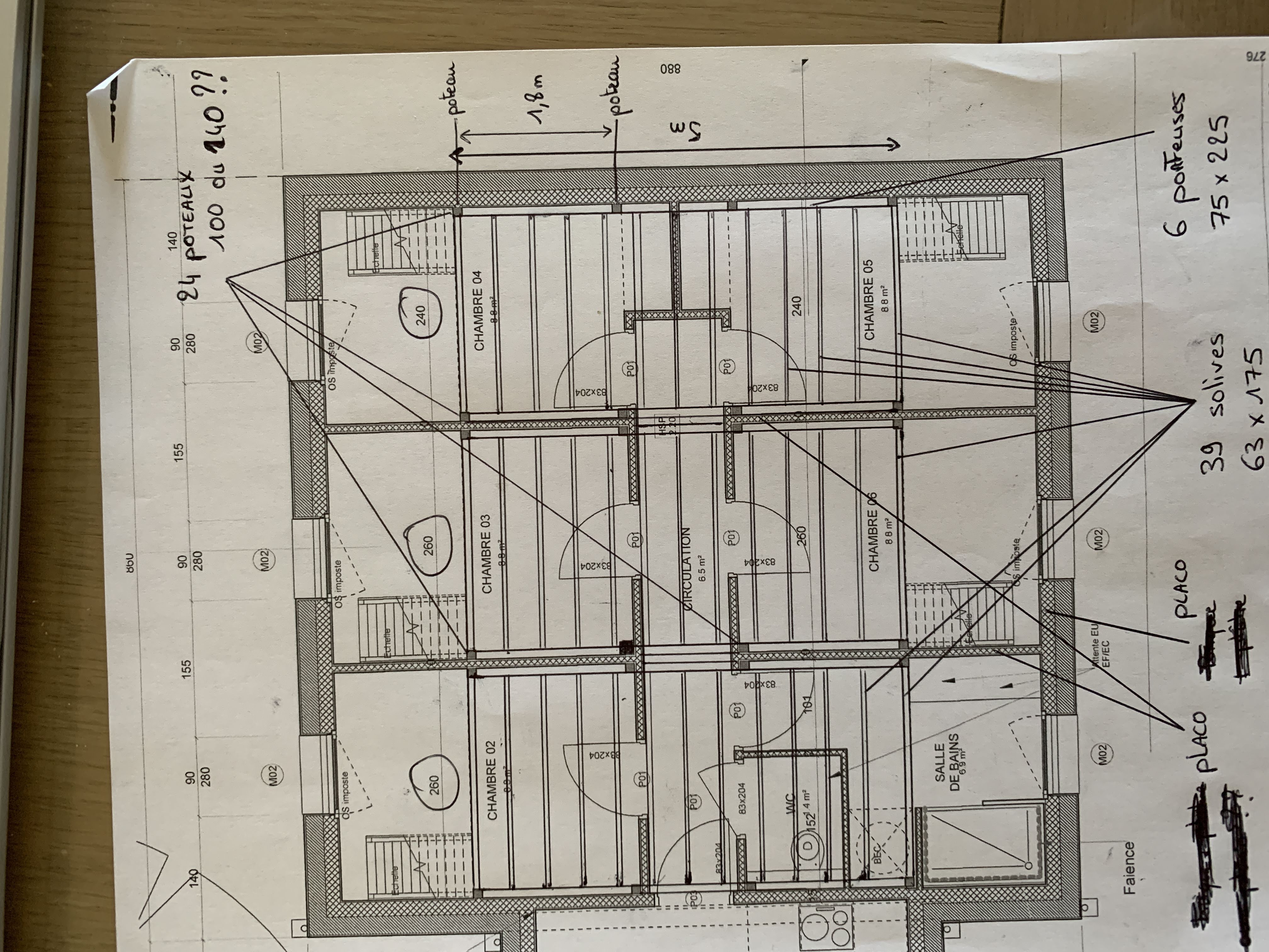

bonjour, désolé pour ma réponse tardive, impossible de me connecter....
j'ai fait un plan, désolé aussi, je n'arrive pas a retourner l'image, bref....
c'est au niveau des poteaux, j'hesite entre des 100x100 ou 140x140
pourriez vous me donnez votre avis
je vous remercie d'avance
12. Votre avis sur Mezzanine sur poteaux 2,60x5m il y a 6 ans
Si votre poteau mesure 2m50 en 100 x 100, 250/10 = 25 <37.5 donc pas de risque de flambement si charge < 2300 kg.
13. Votre avis sur Mezzanine sur poteaux 2,60x5m il y a 6 ans
chaque poteau mesurera 2M30, l'espace maximum entre chaque poteau sera de 2,60m, je ne pense pas que la charge dépassera 2300KG,
il y aura au maximum sur chaque mezzanine :
- 2 lit double : 160KG
- 4 adultes : 320KG
- 2 placards : 150KG
- poids de la structure : aucune idée???
bref, je pense qu'on en sera tres loin
14. Votre avis sur Mezzanine sur poteaux 2,60x5m il y a 6 ans
Ce sont vos calculs personnels qui n'ont rien à voir avec ce que doit être un plancher dit "habitable", soit une charge d'exploitation de 150 kg/m² dont 30 en charges permanentes et 120 en charges temporaires. A cela il faut ajouter toutes les autres charges permanentes que sont les matériaux, les plafonds, le plancher, les revêtements de sol, les isolants et les cloisons s'il y en a.
Je me permets de vous rappeler que vous n'êtes pas un professionnel et que vous ne disposez d'aucune assurance pour ce travail, il convient d'y réfléchir.
15. Votre avis sur Mezzanine sur poteaux 2,60x5m il y a 6 ans
Du coup, que me conseillez vous ?
Et au sujet des porteuses et solives, c’est correct ?

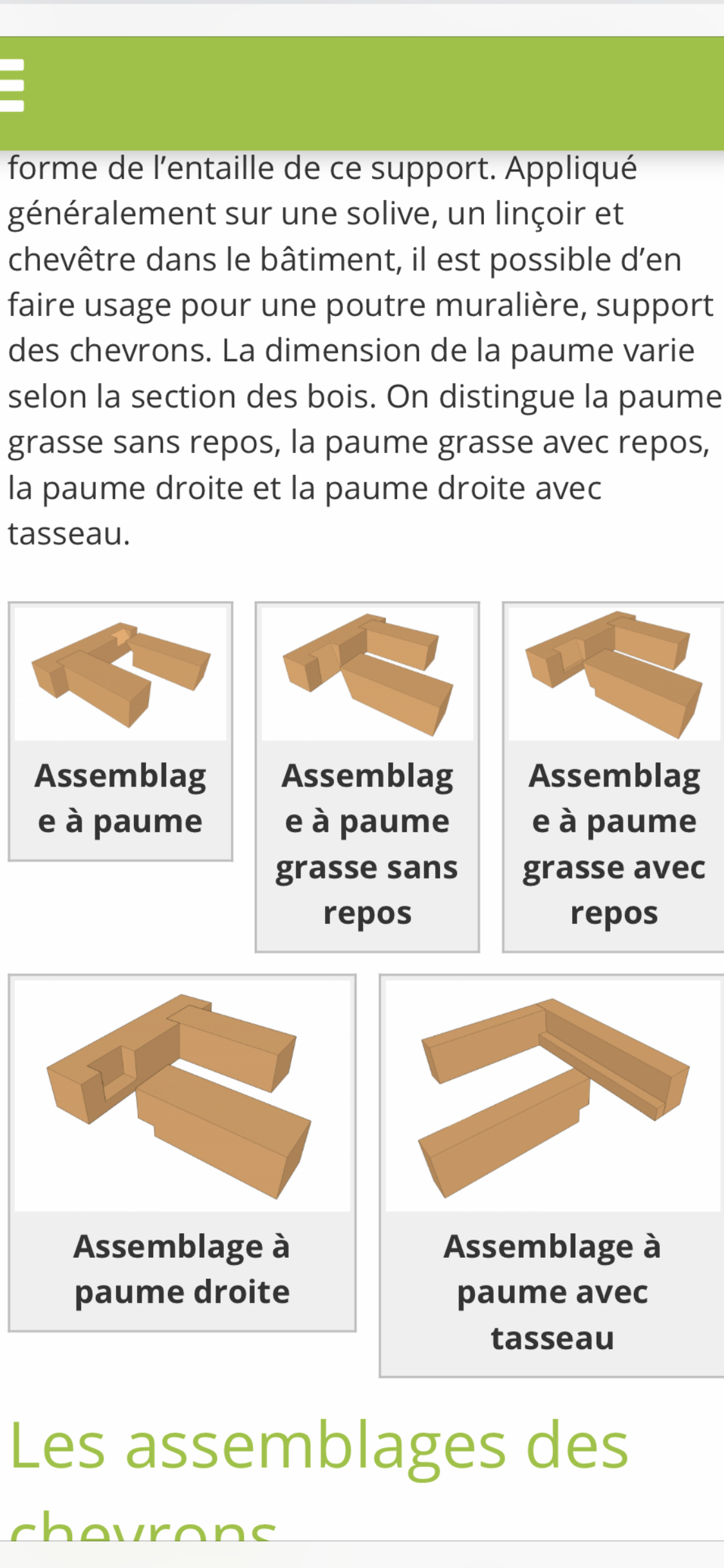

Pourriez-vous me dire quel découpe est la plus appropriée pour mes mezzanines , je pensais assembler en paume droite
merciiiiii
