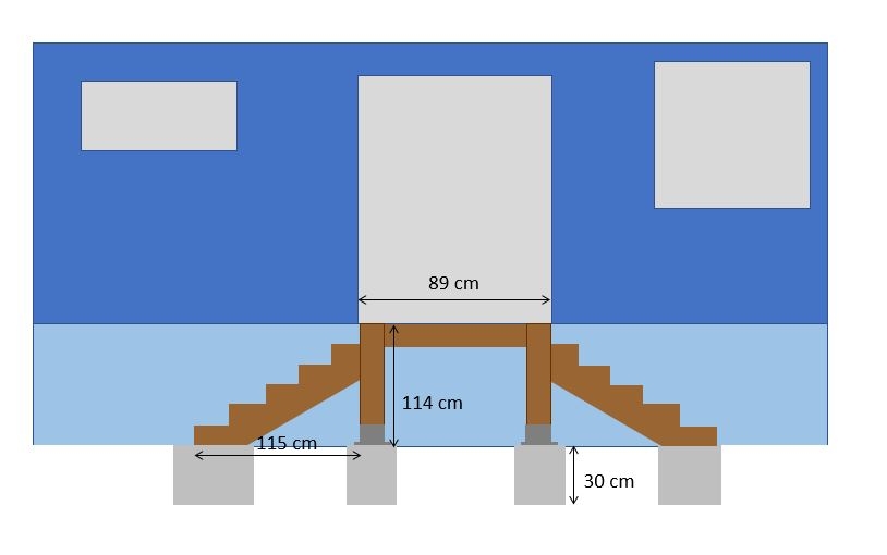

je suis en train de faire l'aménagement extérieur de ma maison. Pour cela, je souhaiter construire un escalier en bois pour accèder à mon jardin. Ce n'est donc pas un escalier très passant.
J'ai pensé au réaliser le montage décrit sur la photo jointe. La profondeur de l'ensemble (largeur des marches et de la plateforme) sera de 60cm (== largeur du sentier qui fait le tour de ma maison).
Le giron serait de 23cm et la hauteur de marche de 19cm --> la formule de blondel donne donc 61.
Qu'en pensez-vous?
- votre avis sur la taille des bloc de béton? 30 cm de profondeur, ça me semble suffisant?
- quel type de bois prendre? classe 4? bois exotique?
- quelle section utiliser pour les limons et pour les poteaux?
Pour les marches, j'utiliserai sûrement des lames de terrasse.
Merci pour toute réponse.
Arnaud.

Bonjour Arnaud.
Je ne sais pas si vous avez déjà commencé votre travail , mais pour conseil, je crois que vous devez allonger la profondeur de vos blocs de béton.
Pour le choix du bois, je vous suggère d'utiliser du bois exotique. Ce n'est qu'une suggestion mais le choix dépend de vous.
