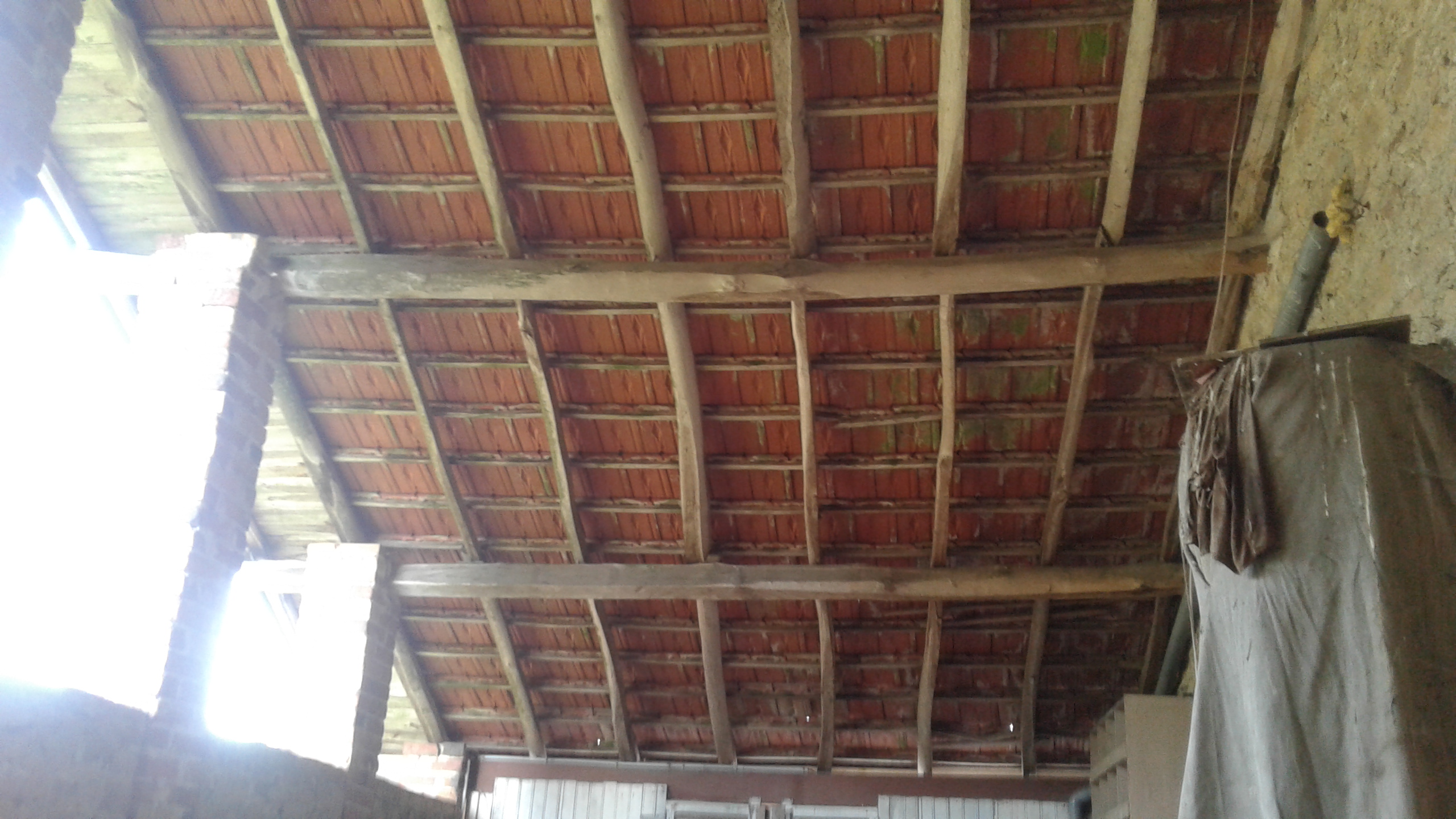

Bonjour à tous et merci du temps que vous prendrez pour me répondre,
je souhaite réhabiliter ma grange pour agrandir mon habitation et cela passe en premier lieu par la reprise de ma charpente et de la couverture:
J'ai besoin d'aide concernant le dimensionnement de mes 7 pannes, le chevronnage et la mise en œuvre avec les hypothèses suivantes:
- altitude de 350m dans le limousin
- ma distance entre panne est fixée à 2,10m, la conception avec les piles en brique que je souhaite conserver oblige…
- la longueur de mes pannes est de 5m dont 0,5m de débord
- tuile PV13
- pente de 49%
- 1 velux 98x78 de prévu
- placo rampant de prévu avec isolation sans panne apparente (quelle essence de bois privilégier?)
Je suis preneur de tout vos conseils!!

Quelle pente ?
2. Renovation charpente grange pour habitation il y a 6 ans
Comme cela figure dans mon énoncé 49/100 soit un angle de 26° par rapport a l'horizon tale merci
3. Renovation charpente grange pour habitation il y a 6 ans
Pardonnez-moi, j'ai zappé.
Pannes en pose d'aplomb (selon photo) altitude 350 m - Zone A2 - Longueur 5000 - Portée 4500 - Entraxes 2100 - Charges permanentes 75 kg/m² - Neige 47 kg/m² - Vérification sous neige accidentelle 88 kg/m² - Section 75 x 300.
4. Renovation charpente grange pour habitation il y a 6 ans
Merci pour votre réponse. Y a-t-il un espacement particulier a respecter entre les chevrons? Merci
5. Renovation charpente grange pour habitation il y a 6 ans
Le problème est la longueur, plus de 6 mètres vous aurez des "hélices d'avion", il vous faudra donc des 4 mètres et vous aurez donc des 2 mètres qui ne seront que sur deux appuis.
Il vous faut donc prendre des 75 x 75 posés avec des entraxes de 500 mm.
