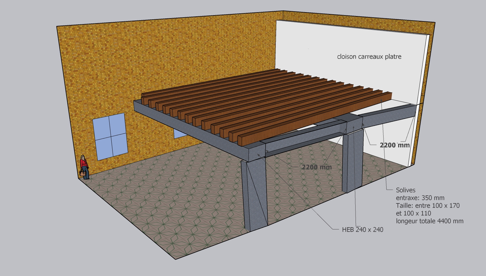

Je vais vous joindre un schéma expliquant la configuration des pièces.

Voici le schéma

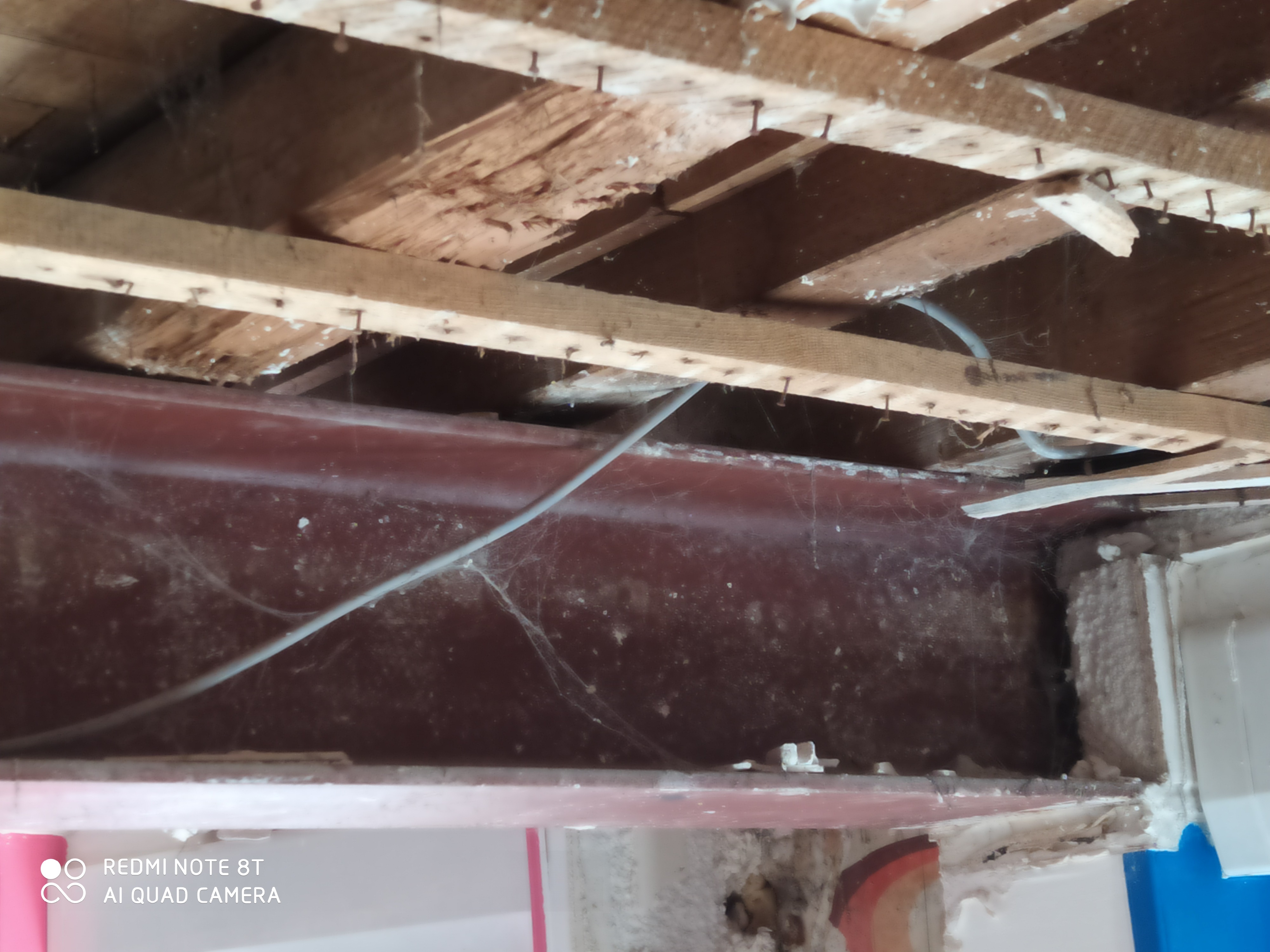

La on voit que les solives ne touchent pas forcement l'ipn

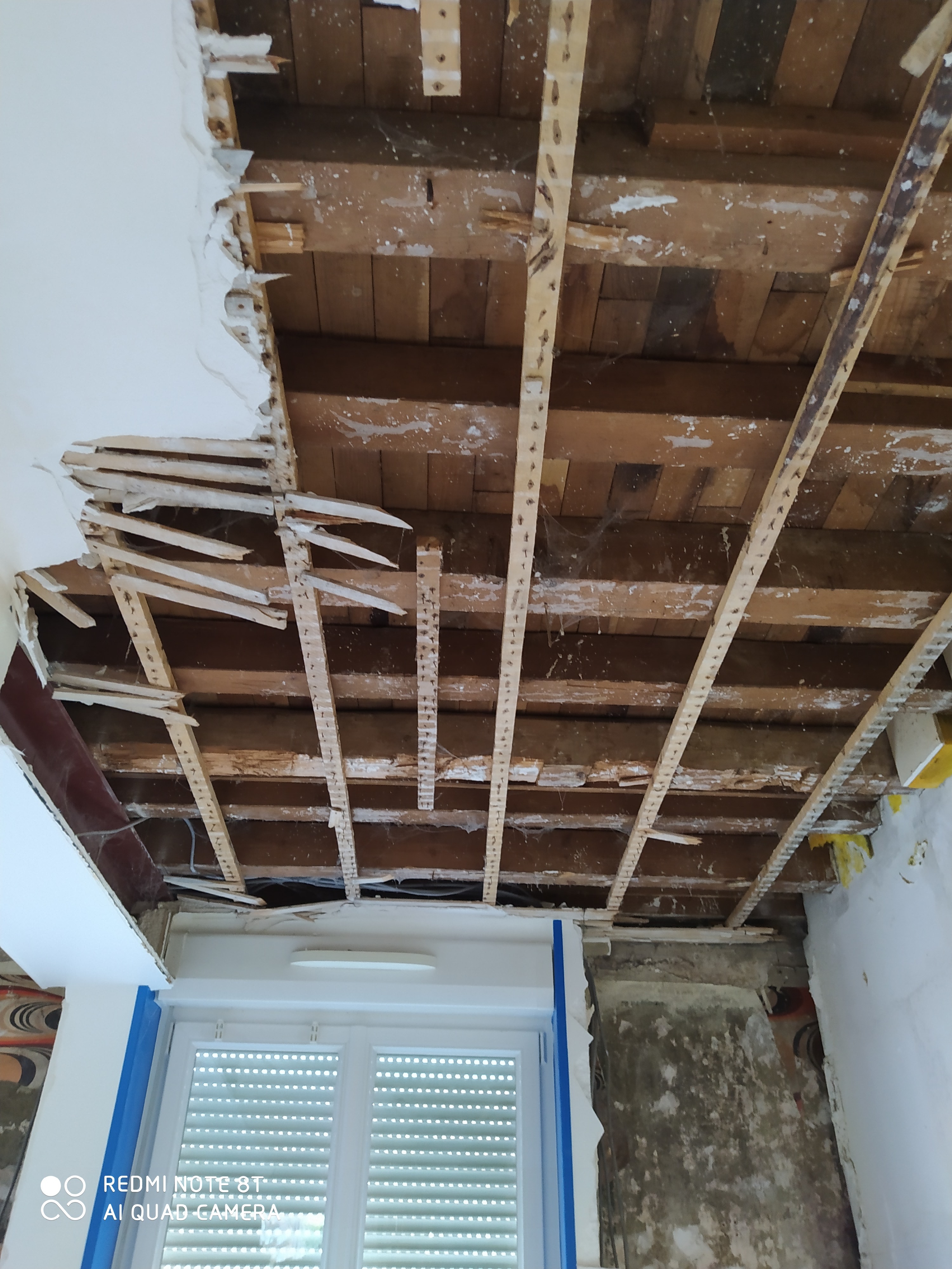

La on peut voir une partie du solivage :

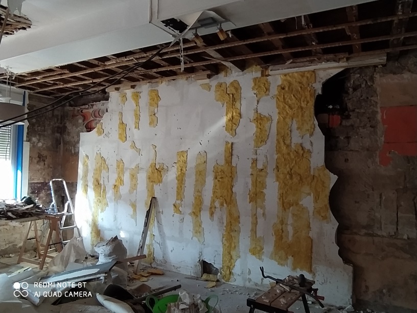

Et la la fameuse cloison que j'ai à enlever:

J'ai peur d'ajouter un poids conséquent sur le plancher en démontant la partie du rez de chaussée.
Il n'est pas envisageable d'avoir des solives en porte-à-faux de 2200.
Est il possible de laisser l'ensemble dans l'état sans craindre de désordres
La réponse est non, il faut une poutre en mesure de reprendre les solives en extrémités.

Les solives semblent en bon état
""semblent"" ??? Sur la photo de la fenêtre, la troisième en partant du VR "semble" malade !!!

un HEB ...............  l'ipn
Est-ce un IPN,un IPE, un HEA,un HEB .......... ???

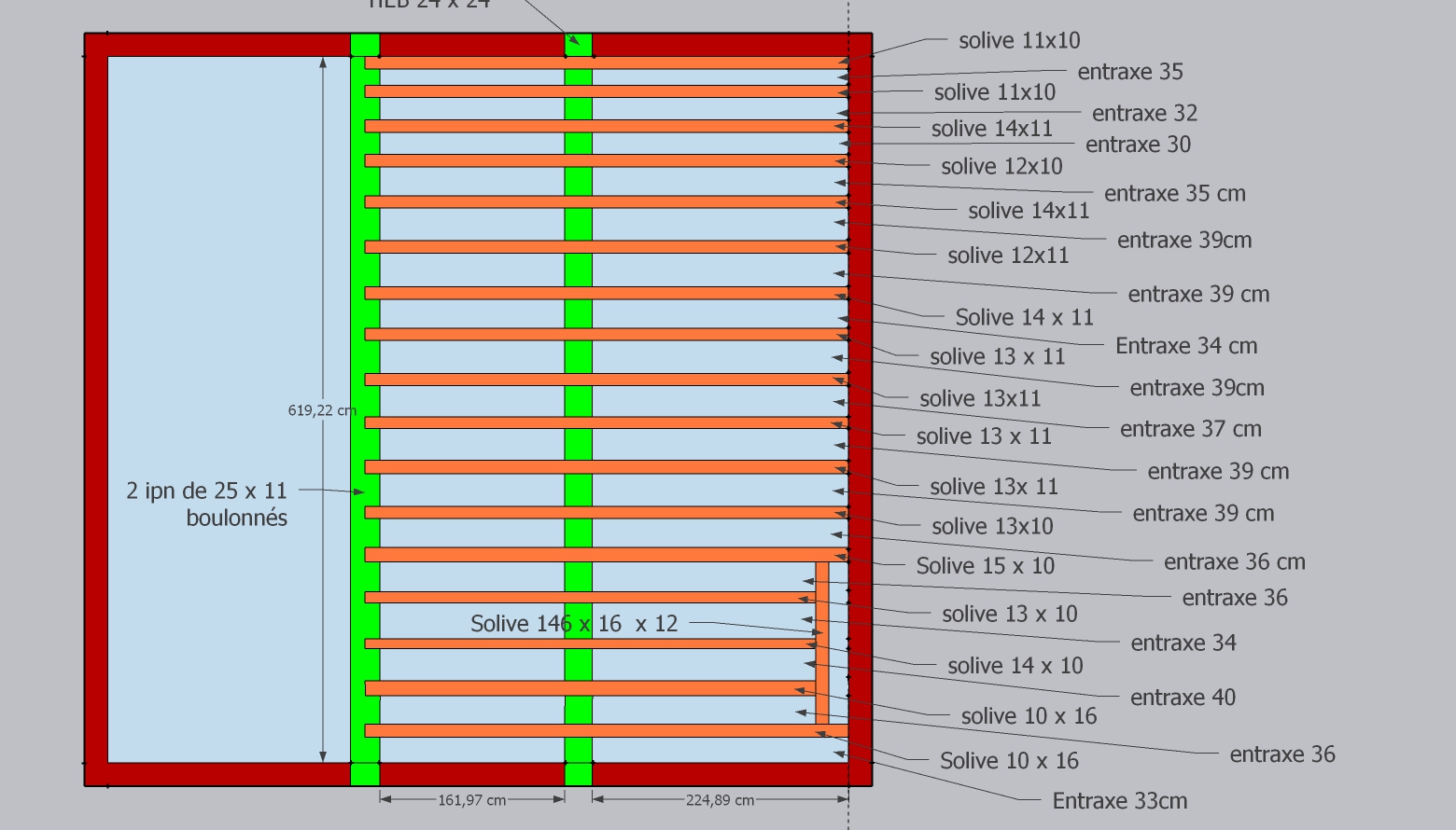

Voila boisphile, j'ai refais un plan avec les entraxes (du milieu d'une solive au milieu de la suivante), les différentes dimensions (solives) et les différents éléments porteurs.
Je peux apporter encore des précisions s'il le faut.
Pour ce qui est de l'état des solives, effectivement la troisième en partant de la fenêtre comporte quelques portions ou elle a été "rabotée" de 5 mm.

Donc précisions :
1) Vous avez coupé le plan un peu trop en haut ! Est-ce bien HEB 24 x24 ?
2) A droite du plan, est(ce bien là qu'il y a cette "cloison" que vous démontez ?
3) Qu'avez-vous prévu pour le maintient des solives à la place de cette cloison ?
4) Sur la partie gauche où il n'y a pas de solive, est-ce bien une ouverture sur la pièce sous-jacente ?
5) Dans ce cas que prévoyez-vous pour fermer,une cloison ? de quelle nature ? Un garde corps ? De quelle manière sera-t-il fixé ?
6) Confirmez-moi que ce que vous nommez des entraxes, sont bien des entraxes et non l'espace entre les solives ?

1) Vous avez coupé le plan un peu trop en haut ! Est-ce bien HEB 24 x 24 ?
Oui c'est bien cela. Supporté par deux HEB scéllés dans le sol.
Exact
En fait les solives sont encastrées dans le mur 10 cm après la cloison. J'avais pensé renforcer avec une muraliere ?
Non il y a également un plancher. Avec un solivage insuffisant également, je pensais en parler dans un deuxième temps, mais logiquement vu la configuration du plancher à cet endroit, je dois pouvoir rajouter des solives pour renforcer cela.  J'ai vu que c'était une solution possible. Je vais compléter le plan rapidement afin d'illustrer les faits.
Ce sont bien des entraxes, mesures prises du centre d'une solive au centre de la suivante.

OK ! Comme j'en ai pour 2 heures de calculs je souhaite les précisions suivantes :
1) lorsque vous affichez 161.97 cm je lis bien 1620 mm, de même 224.89 cm = 2249 mm.
     Hors 110 + 1620 + 240 + 2249 = 4219 de longueur de solive pour une portée de 4219 - 110 = 4109.
     Je m'interroge donc sur les 4400 que vous annonciez supra.
2) Sur votre plan, je lis par exemple 110 x 100 puis 140 x 110 etc?est(ce bien TOUJOURS le premier chiffre qui est la hauteur ?  Et dans ce cas quand je lis 100 x 160, les solives sont bien posées à plat ?

Effectivement le calcul est juste, j'ai été beaucoup trop approximatif dans mon premier message.
Non, encore une imprécision de ma part, le plus grand chiffre correspond toujours à la hauteur, il n'y a pas de solives à plat.

Maintenant que vous avez levé les interrogations, que vous avez constaté que les solives ne sont ps portée par les carreaux de plâtre, quelle est la question ???

Mince, et bien je me demandais si les dimensions du solivages étaient suffisantes, si je devais craindre un désordre et donc dans ce cas, je me demandais également s'il y avait un moyen de renforcer le plancher par le dessous?

Non, toutes les solives sont correctes dans la mesure ou elles sont sur trois appuis.
A ce propos il serait souhaitable de faire des calages corrects sur le HEB, c'est-à-dire que lorsque le plafond sera complètement démonté, ôter les calages de fortune et poser des calages en bois dur (Chêne sec) de 500 x 100 x épaisseur nécessaire) et fixés par vis aux solives.
