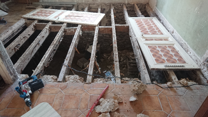

bien sur une gosse rénovation, mon plancher bas sur cave que je
suis en train de remettre presque à l'identique (ajout d'un OSB 3 de
15mm et isolation entre solive en panneau isolant chanvre laine ou fibre
bois + panneau RWH ) avant
de remettre l'ancien parquet massif
Suite au calcul de descente des charges cela m'a amené à minimum 293 kg /
solive.

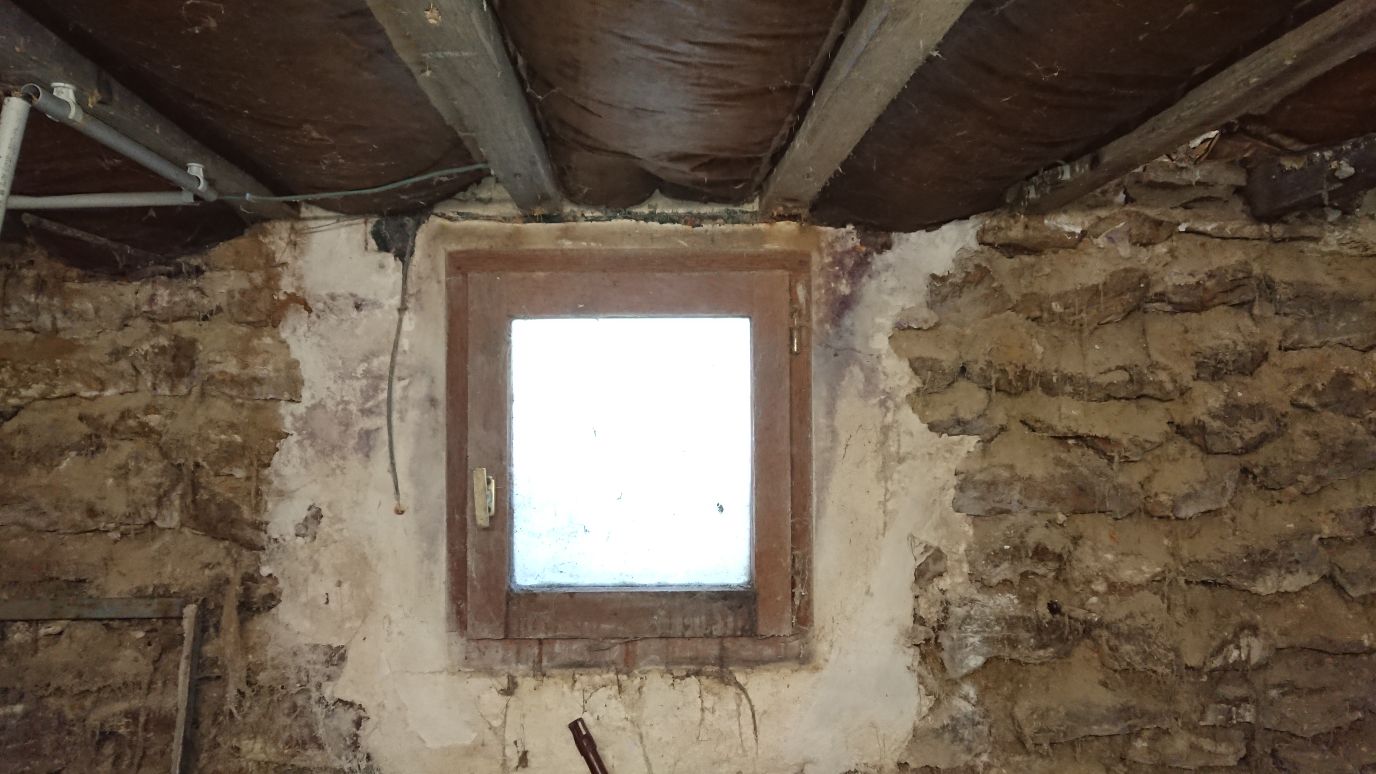

les solives actuelles de 60x160 de 4m entraxe de 0.38 étant pourries je comptais les changer par du 75 x 175 (même entraxe)
- D'après vous la section d'origine en 60x 160 peut elle être suffisante car suivant quelques abaques les valeurs sont différentes
aussi j'ai 2 contraintes qui sont le niveau fini et une fenêtre dans la cave
Dans le cas ou je devais passer en 75x175, est il possible de faire une encoche de 2.5 cm en bout de solive ? qui m'éviterai de descendre le linteau de la fenêtre ?
