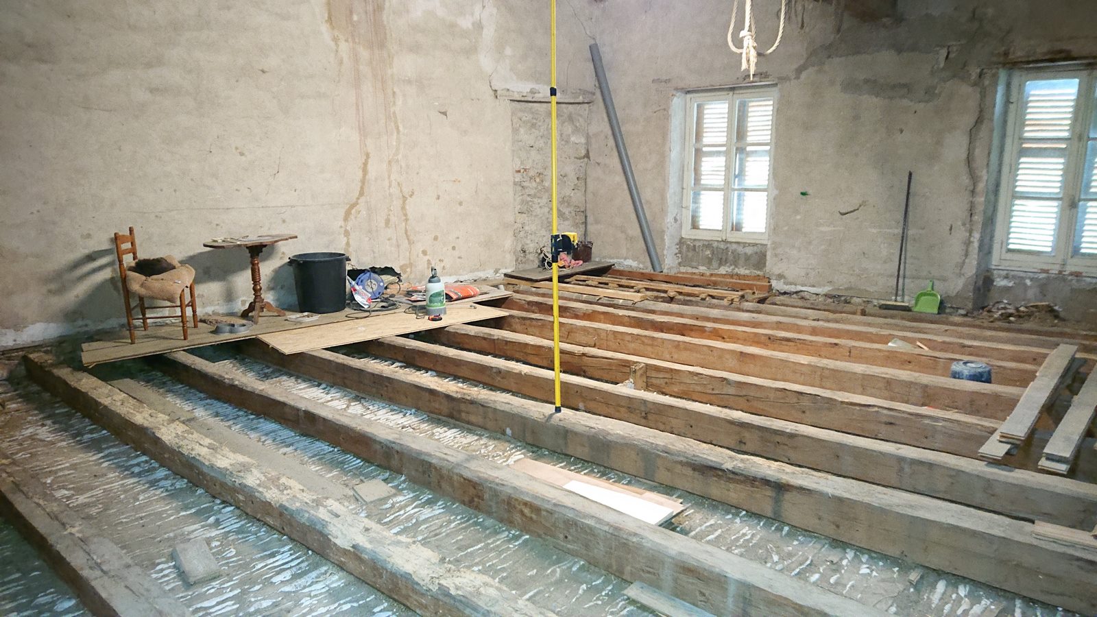

Il fait environ 60 m². J'ai enlevé l'ancien plancher et certaines poutres sont en très mauvais état (voir photos). Je ne peux pas les remplacer car elles maintiennent un lattis auquel je ne peux pas toucher.
Il y a 13 poutres d'une portée comprise entre 671 et 762 cm. Leurs sections sont irrégulières : la plus petite étant de 16cm de large par 18cm de haut. Les entraxes varient de 45 à 55cm.
J'ai également une différence de niveau de 21cm entre le point haut et le point bas de la pièce.
Que feriez-vous à ma place pour renforcer ces vieilles solives et reprendre les niveaux de la pièce ?
Pour ce qui est des futurs charges, je ne sais absolument pas si ce grenier sera aménagé totalement un jour. Pour le moment, j'ai uniquement besoin d'y créer une petite salle d'eau. Merci de votre aide.

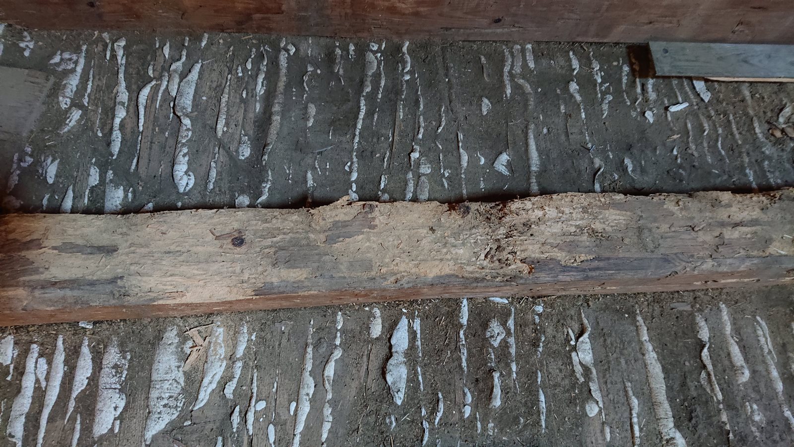

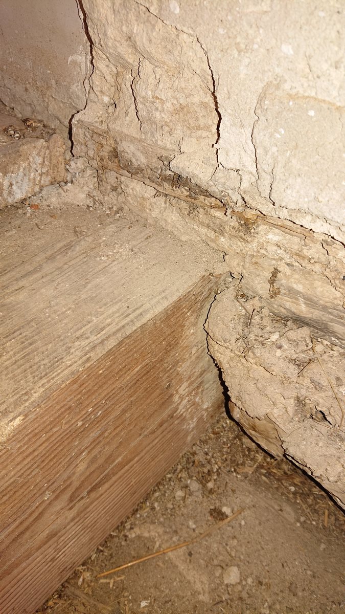

les cloisons de l'étage inférieur n'ont effectivement pas été démontées. Je ne les avais pas mentionné car je ne pensais pas qu'elles puissent être porteuses. On les voit dépasser du lattis à certains endroits (voir photo n°2). Mais à y réfléchir, elles soutiennent sans doute les solives car celles-ci ne sont pas cintrées. Je vous joins un plan côté pour que vous visualisiez l'ensemble. Comme dit précédemment les solives sont d'aspects très différents. Il y en a 3 en chêne (voir photo 4) mais les autres sont en sapin. L'une d'elles est entièrement rongée (voir avant dernière photo). D'autres portent des attaques en quelques points et certaines portent des traces d'incendie (voir photo 3).

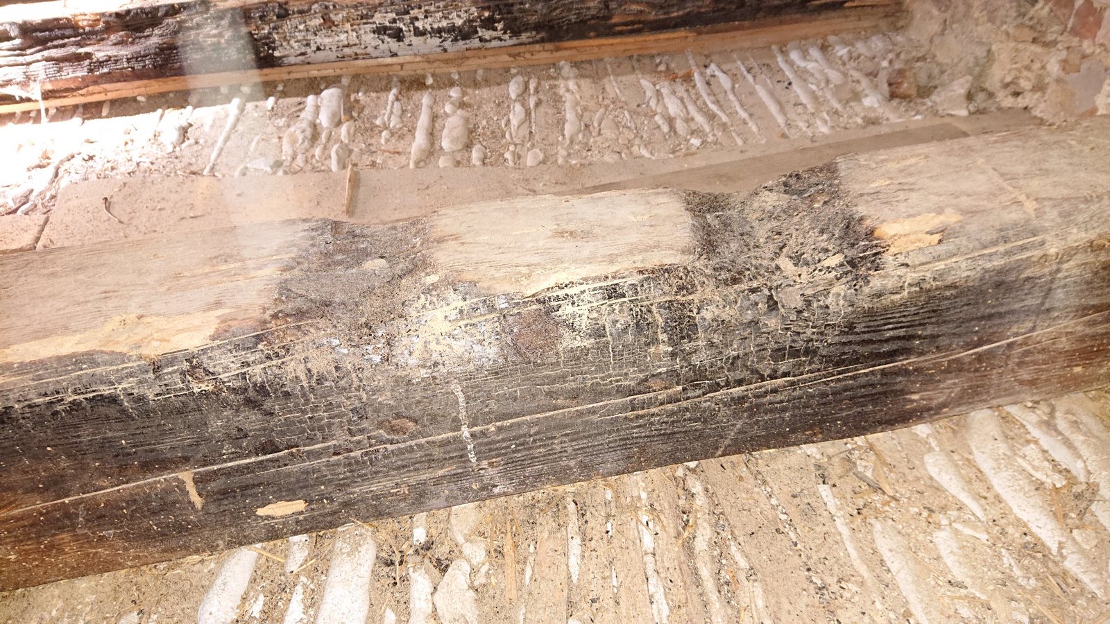

Bonjour, les extrémités de solives ne me semblent pas plus fragilisées que le reste. Elles ne sont pas scellées au ciment mais à la chaux ce qui est peut être moins résistant mais plus respirant à la longue (voir photo 1).
