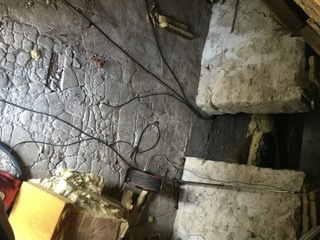

je suis propriétaire d’une maison ancienne construite au début du 20ème siècle.
Je souhaiterais transformer un grenier en chambre pour mon ado.
J’aimerais si possible avoir un conseil sur la faisabilité de la chose...
Voici les information dont je dispose:
le grenier se compose de deux parties de 14 et 11m2 séparées par un mur en moellons de 40cm d’épaisseur.
Le plancher existant est ce qu’on appelle un « lattis » je crois...(mélange de lattes posées perpendiculairement aux solives sur lesquelles a été coulé du plâtre ou de la chaux...) le tout fait une épaisseur de 3 à 5 cm.
Les poutres (ou solives) sur lequel repose ce plancher ont une section de 10x10 en moyenne et sont espacées de 30cm pour une portée de 290cm dans la partie la plus petite et de 370cm dans la grande partie.
J’avais l’idée de poser des lambourdes en 60x40mm perpendiculairement aux poutres existantes sur lesquelles j’aurais posé des plaques d’osb en 15 ou 18mm d’épaisseur.
Pensez vous que le solivage existant est assez solide pour recevoir ce plancher ?
Merci de l’intérêt que vous porterez à cette requête.
Je joint des photos des plafonds des pièces du rez-de-chaussée ou les poutres sont visibles ainsi qu’une photo du plancher du grenier actuel.
A très vite.
Gilles
