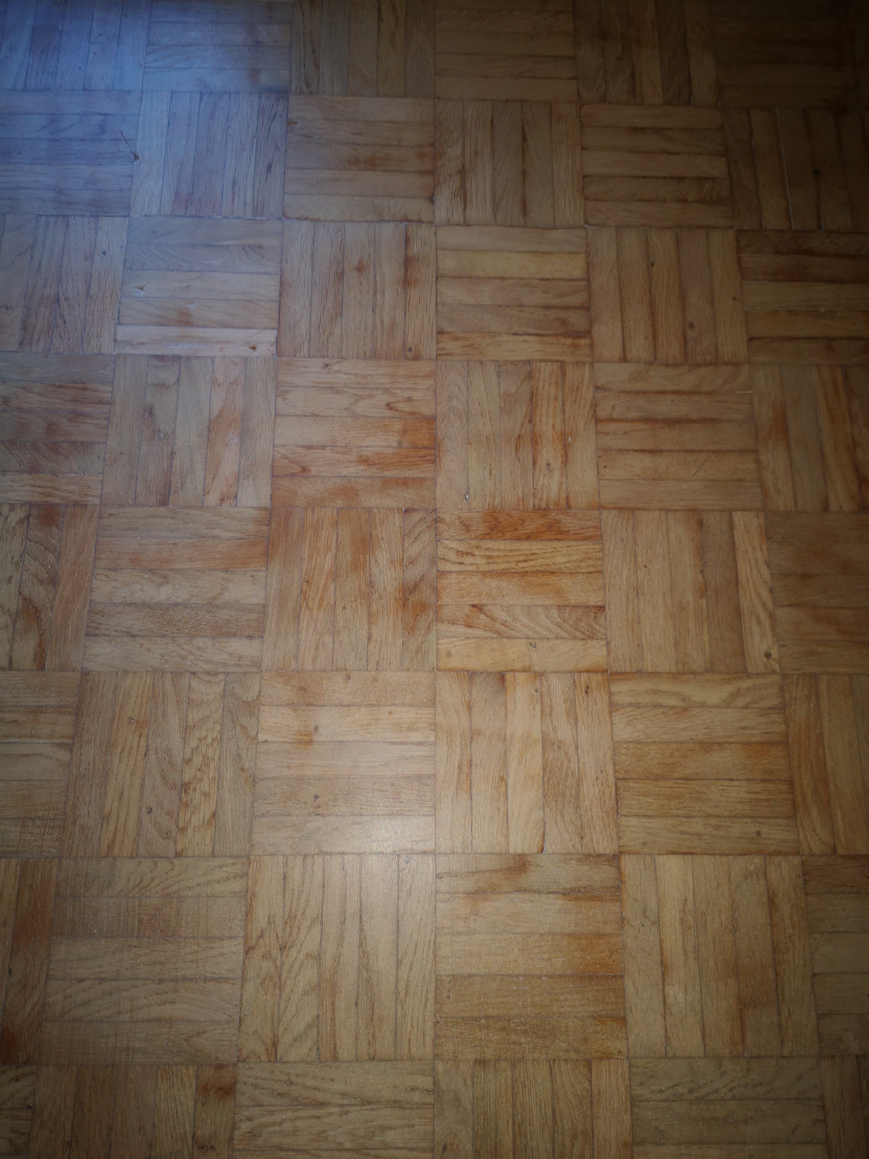

taches brunes sur du parquet ancien après vitrification
Bonjour. La rénovation de mon parquet est un échec. il s'agit d'un parquet en damier. J'ai poncé en trois passes 40 60 et 100. J'ai ensuite passé un fond dur de la marque plastor. Jusque là tout se dérouler sans accroc. Sauf que lorsque j'ai passé la première couche de vitrificateur (marque syntilor), à certaines endroits des taches brunes sont apparues. parfois c'est sur 20cm que les taches apparaissent. Au début je pensais que j'avais mal décaper mais dans la chambre j'ai posé le même motif de parquet et celui ci est neuf. Après ponçage à 120 et même procédé des petites auréoles sont apparues par ci par la mais très léger. J'ai du mal faire une étape mais laquelle ?
