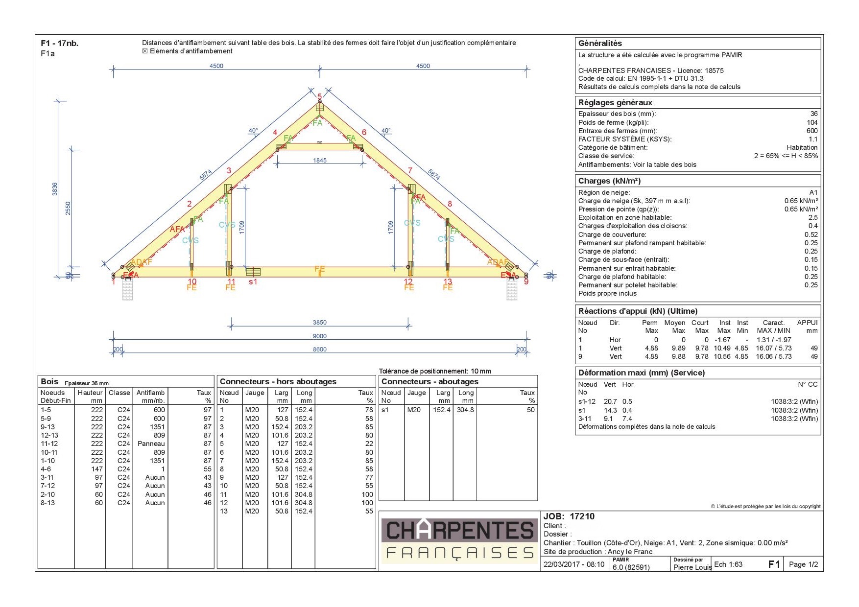

Je souhaiterais avoir des informations concernant les charges de ma charpente industrielle :
Charges (kN/m²) :
Exploitation en zone habitable: 2.5
Charges d'exploitation des cloisons: 0.4
Charge de couverture: 0.52
Permanent sur plafond rampant habitable: 0.25
Charge de plafond: 0.25
Charge de sous-face (entrait): 0.15
Permanent sur entrait habitable: 0.15
Charge de plafond habitable: 0.25
Permanent sur potelet habitable: 0.25
Poids propre inclus
Je voudrais connaître l'endroit où doivent s'appliquer ces charges (j'ai du mal avec le lexique entre plafond et plafond habitable par exemple)

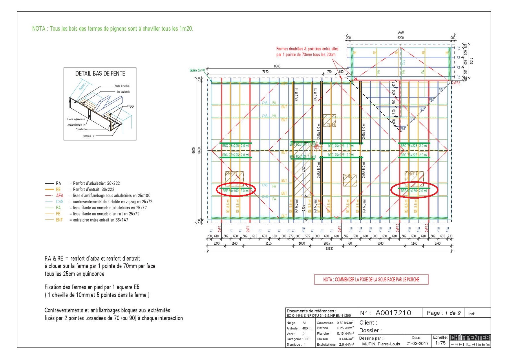

Et j'aimerai aussi savoir à quoi correspond BRE entouré en rouge sur le plan de pose car elles n'existent pas sur ma charpente.
