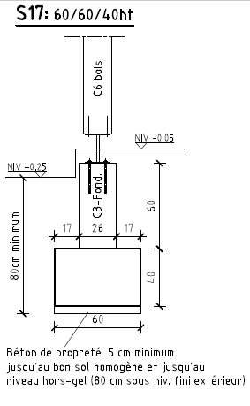

Je me suis lancé dans la construction d'un car-port dont l'ingénieur a calculé les sections de bois mais pas les fixations. Du coup je pose la question pour :
-fixations pour la petite ossature bois de l'atelier de la lisse basse avec l'Ytong en sous-bassement et des montants verticaux avec la lisse basse,
-fixations des poutres de gitage dans l'atelier, de l'OSB 12 en contreventement sur les murs et le plafond, du bardage en douglas à l'extérieur,
-fixations des poteaux avec les pannes, fixations des pannes doublées,
-fixations des portiques entre eux avec des bastaings, fixations des bastaings doublés,
-fixations des poteaux sur les pieds avec des tirefonds,
-fixations des plaques d'OSB de contreventement...
Vous mettriez quoi comme fixations ? Tous les avis m'intéressent même si c'est juste pour un cas. Voici les plans que m'a donné l'ingénieur :
Merci à tous de vos conseils!

Je mets les liens des images si elles ne sont pas assez précises :
