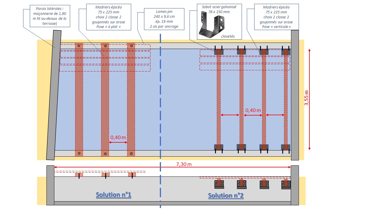

Dans l'attente de pouvoir réaliser mon projet piscine, je souhaiterais créer une terrasse bois pour sécuriser la cuve et surtout la rendre "fonctionnelle". J'envisage pour ça 2 solutions que je vous présente sur le schéma ci-dessous (l'échelle n'est pas respectée) :
1ère solution : pose directe des madriers en appuis sur les murs latéraux (goujonnés dans l'arase). Afin de limiter la hauteur de marche par rapport au terrain naturel, la pose se ferait à plat.
- Avantages : pose simplifiée, appuis résistants, nombre réduit de bastaing pour 40cm écartement
- Inconvénients : résistance en flexion suffisante ? (pose à plat), marche par rapport au TN
2ème solution : pose des madriers dans des sabots acier galvanisés en U fixés sur les parois intérieures des murs en maçonnerie
- Avantages : résistance à la flexion (pose verticale), alignement sur le TN (pas de marche)
- Inconvénients : pose plus complexe (goujonnage des sabots), plus coûteuse, résistance des appuis acier ?
Dans les deux cas, pour une question de budget et d'accès aux matériaux, les madriers utilisés seraient en épicéa choix 2 classe 2 de section 75x225 et la terrasse sera ensuite réalisée avec des lames en pin basiques d'épaisseur 19 mm et de dimension 240 x 9,6 cm, que je traiterai (saturateur, lasure ou autre).
