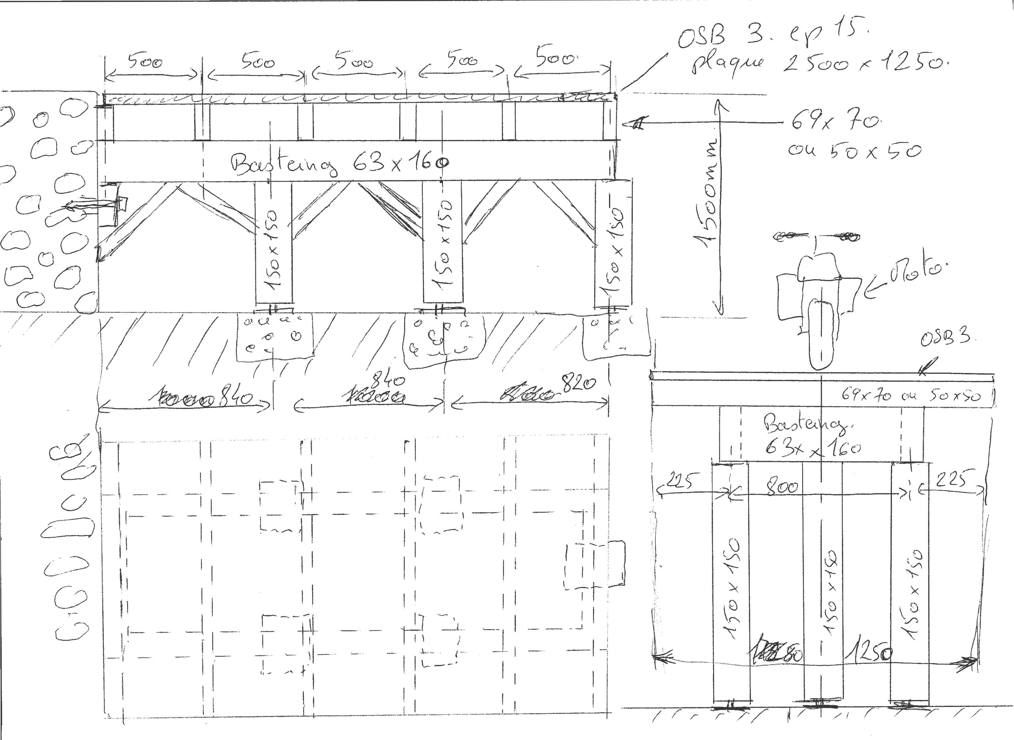

je désire prolonger ma micro-terrasse en pierre par une terrasse en bois sur pilotis de 2500 mm de long par 1250 mm de large sur une hauteur de 1500 mm.
il servira à stoker une moto de 300 kg environ (qui fait 2230 x 890 hors tout)
je vous ai joint un croquis (navré pour l'imperfection)
d'après vous est ce assez costaud ou sur-dimensionné voir sous-dimensionné ?
merci d'avance de vos retour
