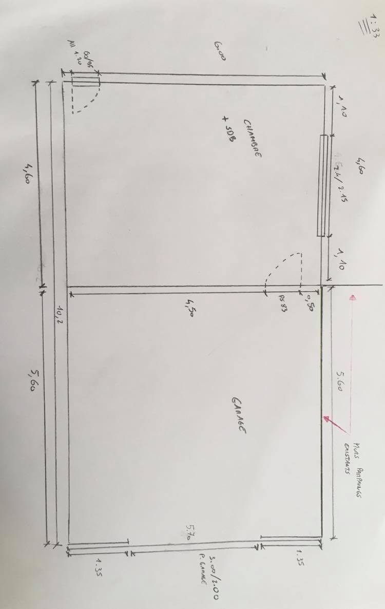

Je suis également en plein dans les plans et je suis bloqué pour le dimensionnement du toit plat ainsi que la section pour le linteau de la porte de garage (3m).
Pour rappel il s'agit d'une extension avec garage et chambre parentale.
Donc doublage en placo et faux plafond en placo avec laine de verre dessus.
J'ai une portée de presque 6m dans les deux sens (voir plans en PJ) je ne sais donc pas dans quel sens poser le solivage ni quel section prendre.
J'ai prévu un mur de refend pour séparer les deux pièces.
Je pensais à du 80x230 car la couverture sera surement du bac acier (pour cause de prix) plutôt que de l'EPDM, soit :
Bac acier + support 13kg
Support 15kg
Place + isolant 23kg
Charge d’exploitation 80kg
Plus charge ponctuelle (Neige) - Poitiers zone A1
Je joins les plans et quelques visuels.
Merci d'avance pour votre aide

Donc si EPDM = Toiture chaude selon croquis joint = Modifications des hauteurs = Modification du PC.
7. Extension ossature bois d'un garage et suite parentale il y a 3 ans
Le PC n’est pas encore déposé. Justement à cause de possible changement.
Niveau section vous avez une idée ?

Pour les murs 45 x 145 - 175 - 200 - 225 tout dépend de l'isolation, pour la toiture tout dépend de ou des pentes et du lieu d'implantation.
9. Extension ossature bois d'un garage et suite parentale il y a 3 ans
Ossature en 45x145.
Pour la toiture je pensais à du 75x225 sec.
Pour rappel la couverture sera de l’Epdm avec la pente minimale. Je suis dans la Vienne (86800)
