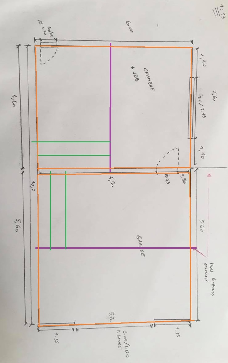

Un charpentier m'a proposé cette solution :
Ceinturage en 63x175 en orange
Des pannes de 75x225 au milieu en violet
Des solivettes espacées de 40cm en 175x32 en vert
19. Extension ossature bois d'un garage et suite parentale il y a 4 ans
Changez de charpentier
20. Extension ossature bois d'un garage et suite parentale il y a 4 ans
Je pense qu'il y à méprise entre charpentier et charcutier !!!
