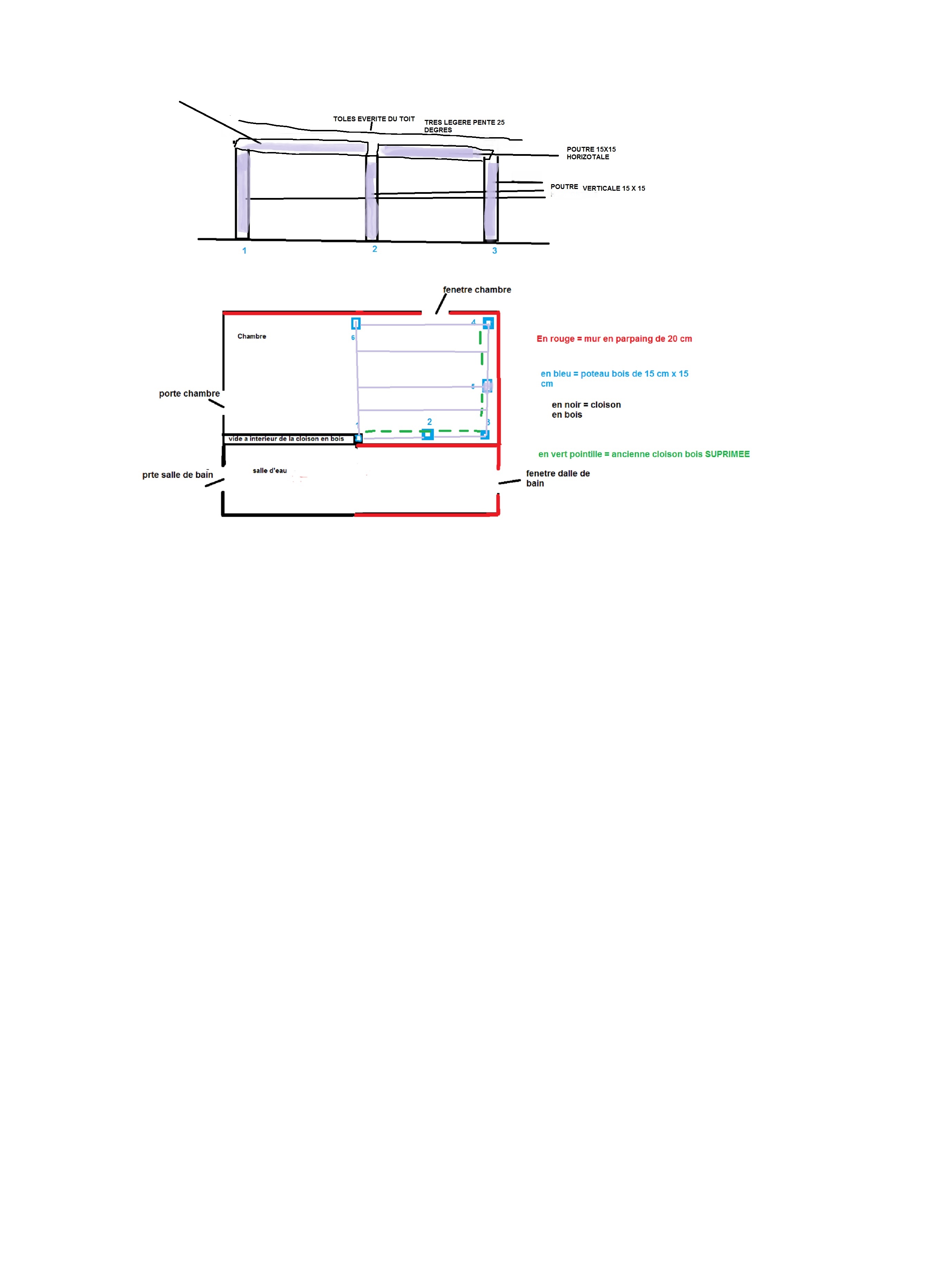

D’un ancien chalet d’été entierement en bois de fabrication artisanale j’en ai fait ma résidence principale, le bois exterieur etant pourri j’ai fait faire des murs en parpaing, construction de l’extérieur car je vivais dedant, maintenant mur finis je souhaite refaire l’interieur de ma chambre
Sur les plans joints
en noir c’est toujours des cloison bois,
en rouge les mur en parpang de 20 cm,
en pointille vert les ancienne cloison bois que j’ai suprimées
entre les pointillés vert de l’ancienne cloison bois et les mur rouge en parpaing j’avais un vide de 45 cm qui me fait perdre de la place interieur , je veux donc récuperer ce vide pour isoler et pour agrandir ma chambre
Mon probleme c’est que j’ai 6 poteaux vertical en bois 15x 15 et certain me gene et  je veux suprimer le poteaux numero 2, numero 3 numero 5, les autres ne me gene pas  mais tous les poteau vertical  soutiennent mes poutre horizontale du toit et je ne désire  prendre le toit sur ma tete
Comment faire ?
Du poteau 6 au poteau 4 il y a une poutre horizontale  ( je garde)
Du poteau 6 au poteau 1 il y a une poutre horizontale  ( je garde)
Du poteau 4 au poteau 5 il y a une poutre horizontale
Du poteau 3 au poteau 5 il y a une poutre horizontale
Sur le plan les poutres horizontale je les gardes toutes  mais certaine sont HELAS racorder aux poteaux horizontal
Pouvez vous me conseiller  merci d’avance

Je ne comprends pas bien, la toiture serait soutenue par les poutres et poteaux sur le plan. Soit, mais le toit ne se situe pas QUE sur la surface délimitée par les poteaux 1, 3, 4 et 6. Prenez le temps de faire un plan correctement dimensionné pour que l'on comprenne bien. Au besoin faites quelques photos pour que l'on puisse visualiser l'existant.
