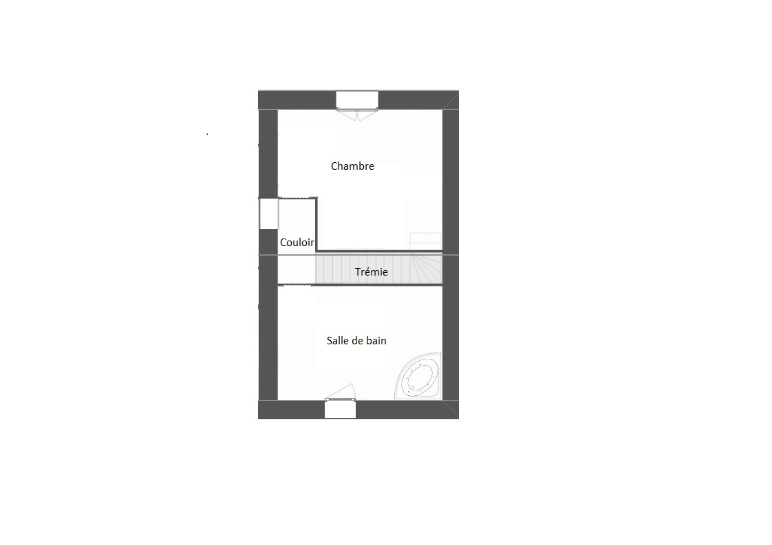

Il s'agit d'une pièce de 8.5m x 4.75m, destinée à supporter une chambre et une salle de bain réparties comme ceci (cloisons placo) :

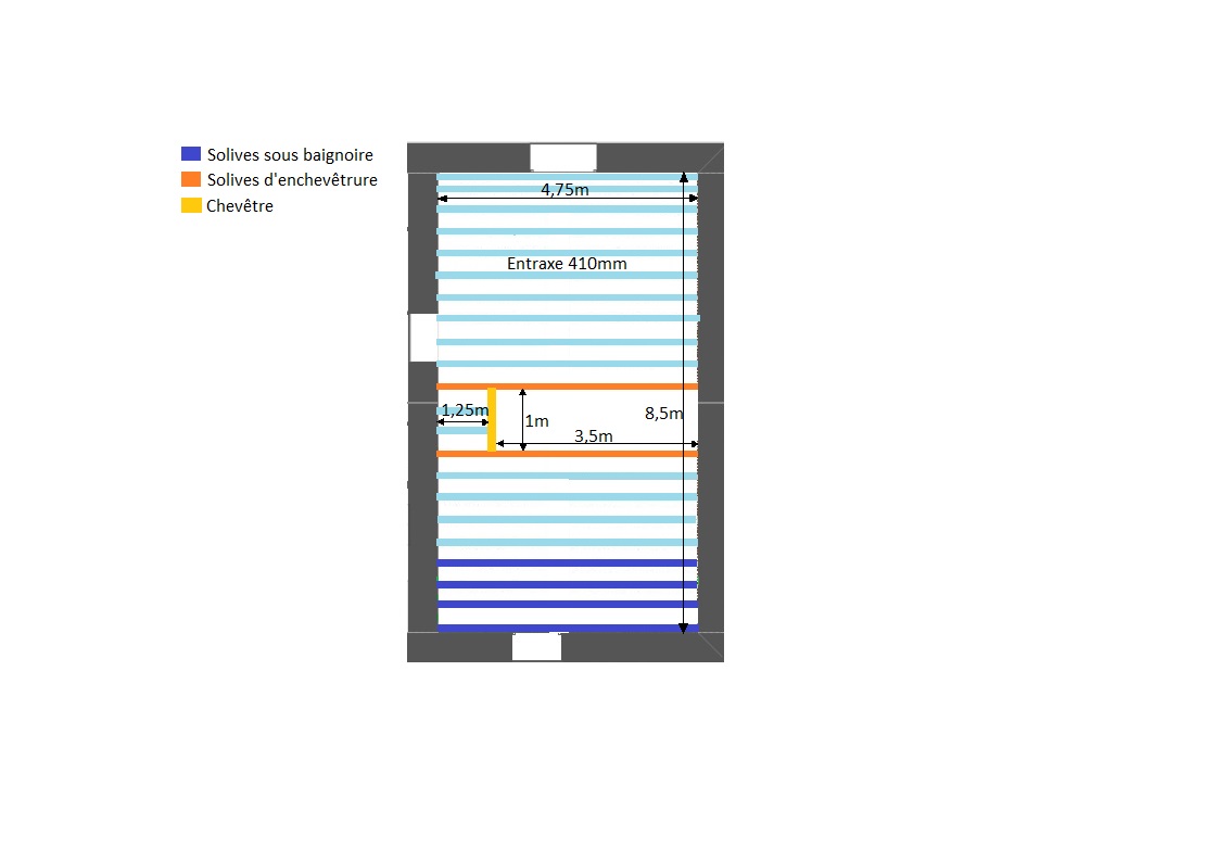

Les solives seront réparties comme ceci :

1. Une section de 75x225 suffit-elle pour les solives ?
2. Les solives en bleu foncé devront supporter une baignoire d'angle. Faut-il les doubler, ou encore passer sur une section supérieure ?
3. Même question pour les solives d'enchevêtrure ?
4. Quelle section pour le chevêtre ?
5. Quelle méthode de fixation me conseillez-vous pour les solives : scellement dans les murs en pierre à la chaux avec feutre bitumeux ou fixation sabot sur muralière avec corbeaux métalliques ?

1. Une section de 75x225 suffit-elle pour les solives ? Oui, avec des entraxes de 410 si 2050 est la longueur UTILE des dalles de telle sorte que les petites rives desdites dalles reposent et soient fixées sur les solives.
NON
NON
La même que les solives
La seconde solution. Corbeaux entraxes 750-800 mm.
6. Concernant la pose du parquet massif, suis-je obligé de poser un premier lit de lambourdes perpendiculaire au solivage puis un deuxième lit parallèle ? Ou puis-je directement poser mes lambourdes parallèles sur le plancher OSB ? Elles peuvent être posée parallèlement aux solives sous-jacentes dans la mesure où elles se situent au-dessus desdites solives, soit entraxes 410 pour parquet épaisseur 21 ou 23 mm.
