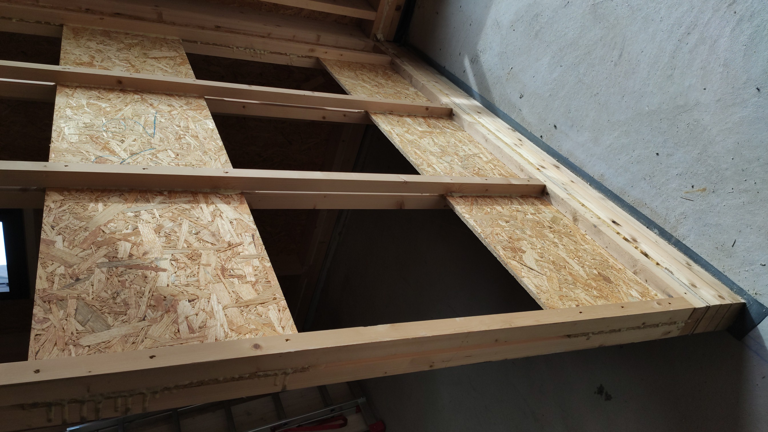

L'osb est effectivement en 13 mm, et même 18 ou 19 mm car gonflé d'humidité à certain endroit (bas de panneau) puisqu'il est soumis aux intempéries depuis 2 hivers !!!! Je n'ai pas posé le bardage car comme vous l'avez décelé, les malfaçons et non-façons sont tellement nombreuses que le chantier est en standby, il n'y a que la structure, les menuiseries et le toit.

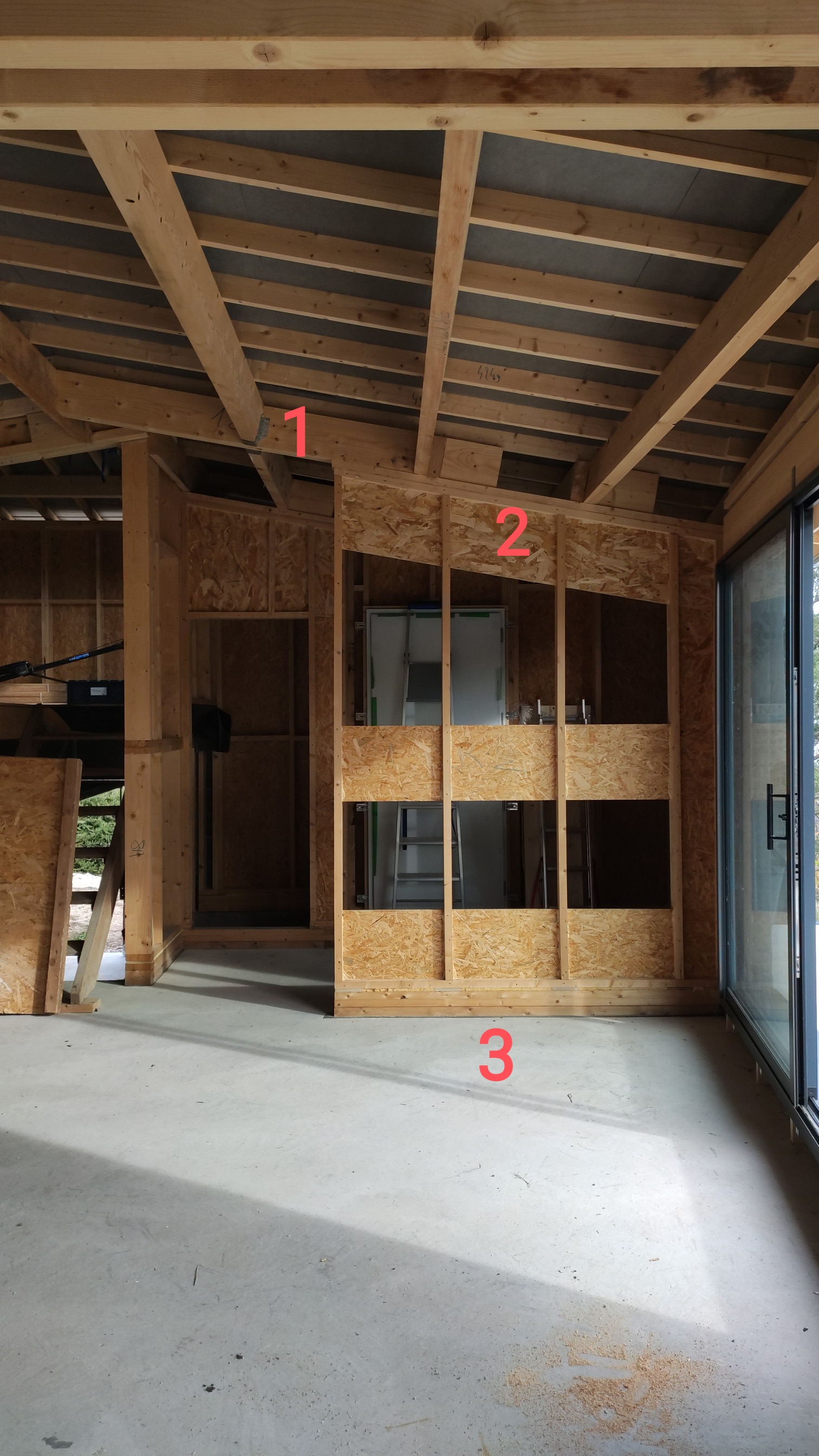

J'ai même un mur de refend (enfin si on peut appeler ça un mur !!!!), je dirais une paroi, qui reprend la charge de la charpente et qui repose sur une dalle sans renfort (aucun renfort à l’intérieur de la dalle, ni dans la cave !)
Pour ce qui concerne la charpente, j'ai eu l'occasion d'avoir des avis de professionnels (charpentiers) qui ont tous qualifié le résultat, de travail d'amateurs !
