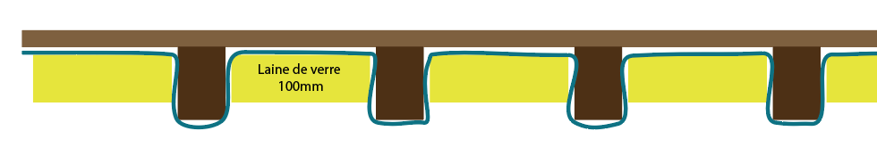

Bonjour à tous, Je voudrais isoler le plafond (bois) de mon sous-sol qui correspond au plancher de la pièce à vivre juste au dessus. Il ne fait jamais froid dans ce sous-sol, par contre il est un peu humide et je pense que ça remonte dans la pièce du dessus. Hormis cette humidité, ai-je intérêt à isoler ce sous-sol pour des économies de chauffage ? Sinon, je pensais faire comme le dessin ci-joint : Agrafer un par vapeur sur tout le plafond, par-dessus les solives (ok pour les remontées humides ?) puis plaquer la laine de verre entre solives. Qu'en dites-vous ? [url=https://ibb.co/NVgNrTk][img]https://i.ibb.co/K0csDKQ/isolation.png[/img][/url]

Désolé pour l'image, la voici:
2. Isolation de mon sous-sol, de quelle façon ? il y a 2 ans
OK pour le PV Sd 18 mètres, même s'il aurait été mieux de le poser SUR le plancher avant le revêtement de sol.
En revanche, agrafez un film de type sous toiture HPV sous les solives et fermez avec un CP ou un OSB.

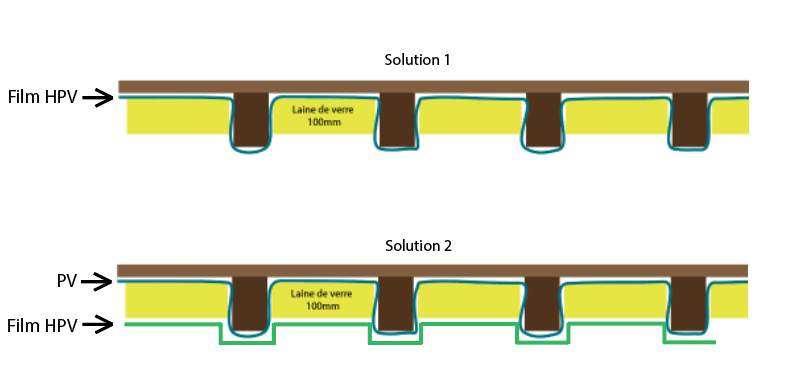

Je ne suis pas sur d'avoir compris,  vous me conseillez la solution 1 ou 2 (dessin ci-dessous) :

La 2, mais le film HPV est tendu sous les solives et vous fixez un panneaux de CP ou d'OSB sous lesdites solives.

Donc je dois prévoir un par vapeur ET un film sous toiture. Pour environ 25-30m², ça doit pas être donné...
Fixer un panneau est indispensable ?
Dois-je laisser un espace quelque par ou je plaque tout contre le plafond ?

Aussi, pour par vapeur contre le plafond, j'ai trouvé du sd=26m, cela conviendra ?
7. Isolation de mon sous-sol, de quelle façon ? il y a 2 ans
Oui, très bien qui peut le plus peut le moins.

Et concernant mes autres questions :
- faut t'il tout plaquer sans prévoir d'espace entre toutes ces couches ?
- fermer le tout avec du placo ou OSB, indispensable ?
9. Isolation de mon sous-sol, de quelle façon ? il y a 2 ans
1 = OUI - 2 = C'est mieux pour protéger le film.

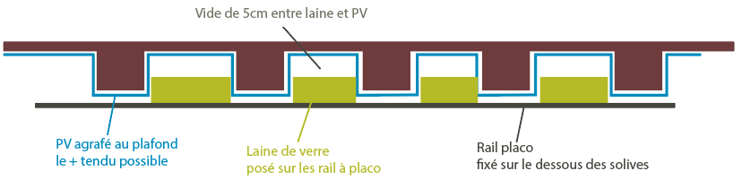

Je me lance dans ce projet, et j'ai une nouvelle question !
Je pense poser ma laine de verre sur des rails à placo fixés sous les solives et qui traverseront la pièce, de cette façon :
Mais de cette façon, la laine de verre ne sera pas plaquée contre le pare vapeur, est-ce un problème ?
D'ailleurs, la pare vapeur, bien que tendu au mieux, risque de gondoler un peu non ? Là aussi, est-ce gênant ?
