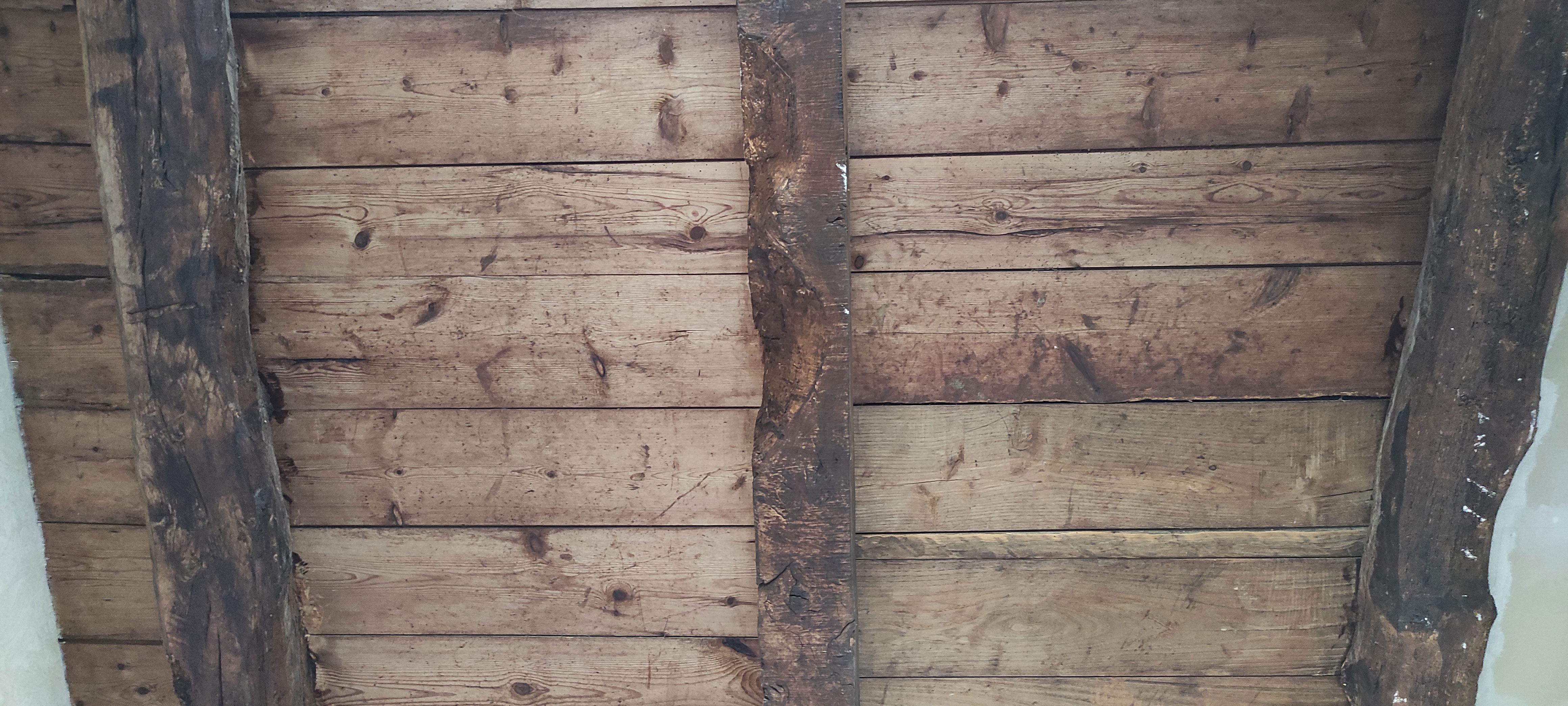

Bonjour, Nous sommes propriétaires d'une maison en granit du 19 ème siècle depuis 12 ans. Le plancher est fait de poutres qui ressemblent pour certaines à des "arbres" (certaines sont carrées et droites, d'autres sont rondes, courbées....). certaines des ces poutres sont espacées de 50cm, d'autres, de 110 cm. Sur ces poutres, il y a un plancher (planches épaisses de 3cm et 22cm de large). Sur ce plancher repose des dalles d'osb ctbs. Au premier étage, composé d'une chambre et d'une salle de bain, le sol n'est pas droit, et dans la chambre, au milieu de la pièce, le plancher est souple et fait vibrer les meubles quand on marche. Il y a quelques années, un maçon est intervenu pour ouvrir un mur porteur, je lui ai fait par de mon questionnement sur la solidité/risques de ce plancher. Il m'a dit que dans la région, ce n'était pas rare et que ce n'était pas inquiétant d'après lui. Nous ne pouvons pas voir les poutres du premier étage car celui ci à été plaqué. Mais aujourd'hui, j'aimerai refaire la salle de bain (poser un lino à la place du carrelage qui n'a pas tenu, changer la baignoire ) et mettre du lino dans la chambre et je m inquiète à nouveau sur la solidité de ce plancher. Nous aimerions aussi revendre la maison car il nous manque une chambre. Mes questions: Est ce que je dois m'inquieter? Est ce que je peux faire mes travaux de rafraichissement dans la salle de bain et chambre (pose de lino, refaire la baignoire) ou est ce que ce n'est pas la peine (obligation de refaire un plancher?) A la revente, si problème, est ce que ma responsabilité est engagée ou est ce que cela pourrait être celle des anciens propriétaires qui ont posé l'osb? Peut on me reprocher à moi un vice caché pour le plafond plaqué par un ancien propriétaire (poutres et espacement de celles ci non visibles...) Refaire les planchers demanderaient énormément de travaux, nous n'avons pas beaucoup de moyens. Que faire, vers qui se tourner? Merci d'avance

J'ai oublié de préciser que nous avions reçu un diagnostic sur l état parasitaire: pas de champignons, traces de petite et grosse vrillette, un traitement à été réalisé, aucune alerte de danger sur la structure dans ce diagnostic
Les poutres font 5,30m de long.
Vue du dessous du plancher du deuxieme étage depuis salle de bain au premier étage
Vue du dessous du plancher du deuxième étage depuis chambre au premier étage

Quand nous avons acheté et visité, un grand lit occupait la chambre, positionné sur la partie souple (avec cet effet trampoline), nous ne l'avons donc pas vu. On ne s'est pas inquiétés tout de suite et sommes ensuite partis du principe que nous avions acheté en l 'état.
Je ne peux pas voir l'état/l'espacement des poutres sous cette partie souple car le plafond du rdc est plaqué.
Je suis parfois inquiet mais je rationalise toujours (surement à tort)  en me disant que cette partie est aménagée et habitée depuis plusieurs dizaines d'années...
Au final:
Peut on vivre dans une maison avec un plancher a effet trampoline sans craindre pour sa sécurité si les poutres sont en bon état ? Dans ce cas, ne pas charger d'avantage et accepter de vivre avec cet inconfort?
J'ai aussi pensé à autre chose:
Cet effet trampoline se produit sur une toute petite partie de la pièce : 1m50 sur un 1m50 environ, je suppose donc que l'espacement a cet endroit est d'environ 1m50 (cf poutres courbées en photo concernant le deuxième étage).
J'ai commandé une caméra a passer par les spots du faux plafond pour me faire une idée.
Si oui, ouvrir le faux plafond sur la surface concernée, fixer une ou deux entretoises entre ces poutres trop espacées pour rigidifier et refermer ?
Dans tous les cas, si nous vendions avec cette souplesse du sol dans la chambre, nous l 'aborderons avec les futurs acquéreurs.
Ma  crainte est que ce soit dangereux pour les acheteurs ( et pour nous aussi en attendant.) et de le payer toute ma vie...
