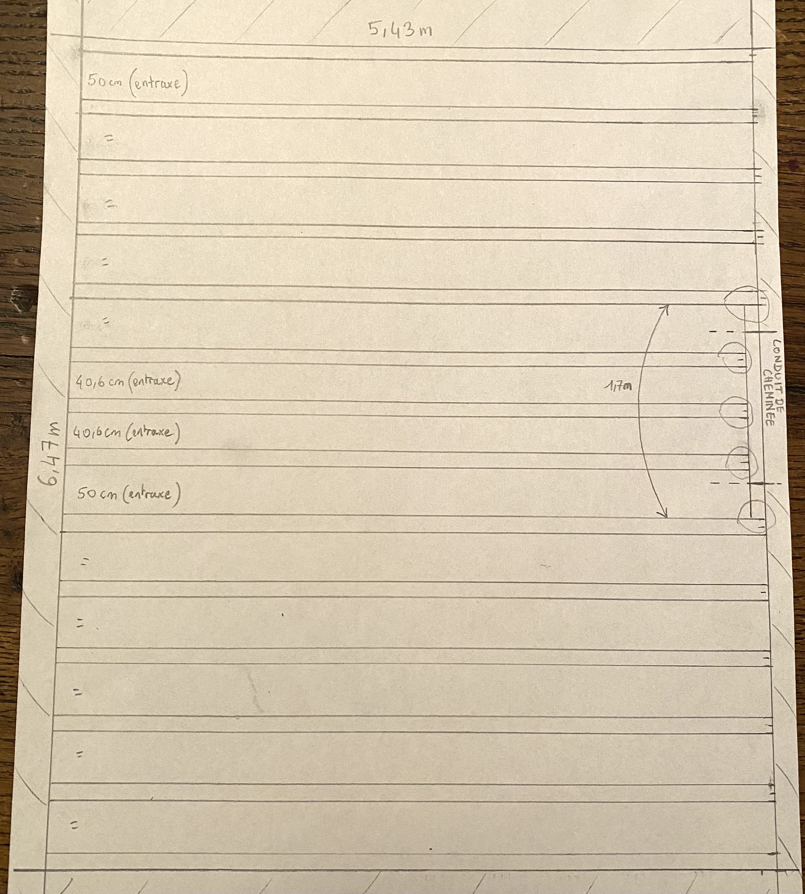

Connaissez vous un logiciel libre pour dessiner un plan simple car je me rends compte que disposer les solives dans le sens des poutres les font tomber en partie sur un conduit de cheminer et j’aimerais vous soumettre cette problématique? Merci.

Bonjour, je joins un plan où l’on peut voir à droite un conduit de cheminée. Du fait que je ne pourrai pas y poser mes solives, est ce que c’est envisageable de placer une solive en travers (1,7m) et sur laquelle reposeront 3 solives comme entouré à l’aide de sabots? Merci.
10. Recherche solution pour plancher sous combles il y a 1 an
Comme déjà écrit plus haut, solives en BMA section 120 x 240.
Concernant le conduit de cheminée, il suffit de faire un chevêtre de 1m70 et de même section que les solives comme vous l'avez dessiné.
