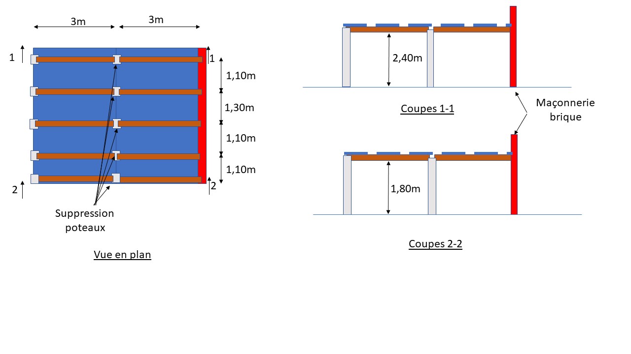

voila le croquis des deux garages que je souhaite regrouper en supprimant les poteaux.
en espérant que cela soit plus clair pour vous.
3. Suppression poteau béton pour charpente de garage il y a 1 an
OK, mais il faut répondre aux questions : le lieu précis de ces garages, la description de la toiture et sa ou ses pentes sont nécessaires.
4. Suppression poteau béton pour charpente de garage il y a 1 an
les garages se trouvent à Lille. la toiture est composée de toles ondulées en fibro-amiante, il y une pente unique de 11%.

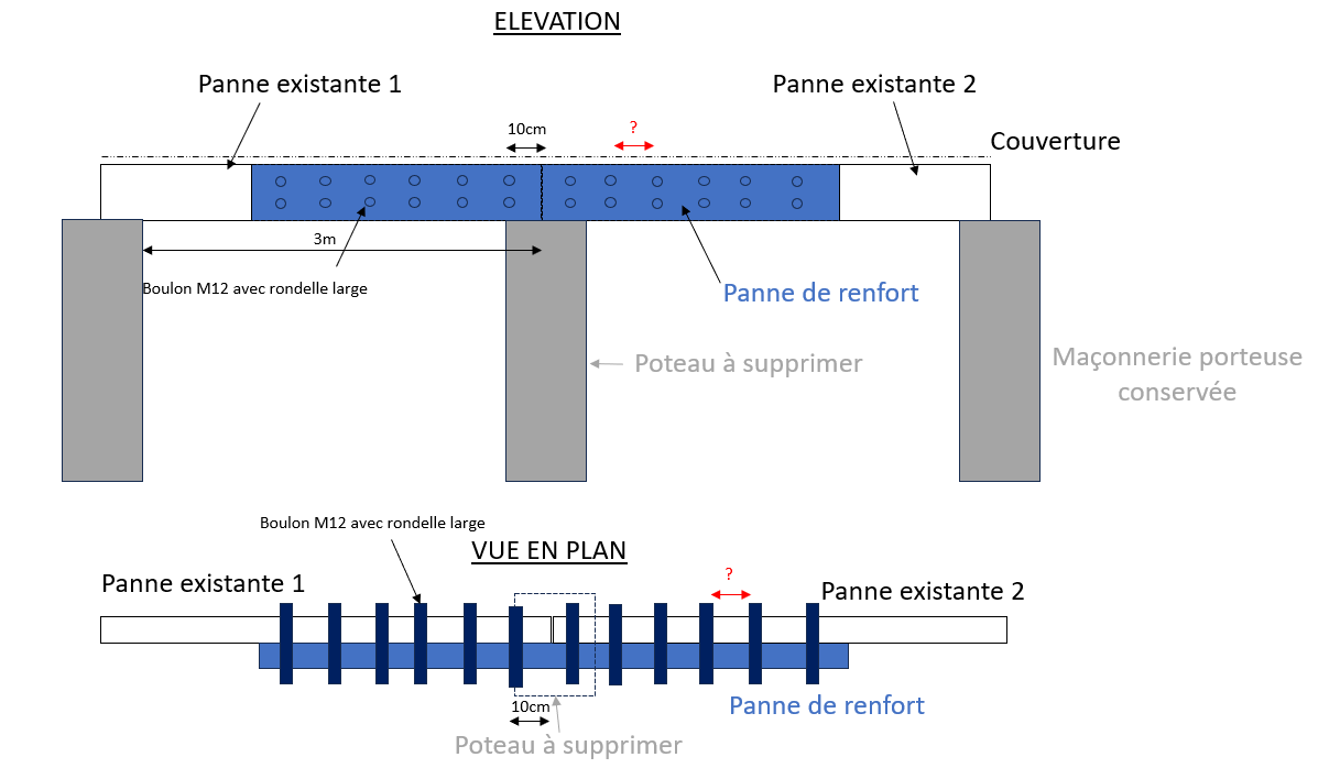

Bonsoir,
j'aurai besoin d'une petite précision,
quel est l'espacement horizontal entre les boulons ?
j'ai fait un croquis de la situation.
Cordialement
Emilien
10. Suppression poteau béton pour charpente de garage il y a 1 an
Lisez attentivement ma réponse précédente :
<<Pannes de couverture - Pente 11% - Toiture en plaques ondulée fibre ciment, sans isolation ni plafond - Portée 6000 - Entraxes 1100 - Section 75 x 225.
Doublez les pannes existantes en les solidarisant par 2 boulons de charpente D.12 avec rondelles extra larges, à 100mm de chaque appuis y compris au niveau des poteaux existants soit 8 boulons par panne de 6 mètres. Les boulons sont posés à 50mm des arases supérieures et inférieures. Percer les deux épaisseur de bois en même temps avec une mèche de D. 11.5mm et enfoncez les boulons à force au besoin avec de la paraffine ou de la graisse.>>
Vous pouvez compléter avec quelques vis de 6 x 150
Je précise que le bois ne doit pas dépasser un taux d'humidité maximum de 18%
Je ne saurais trop vous conseiller de faire le choix d'un BMA (Bois Massif Abouté) qui sera sec, en section 80 x 220.
