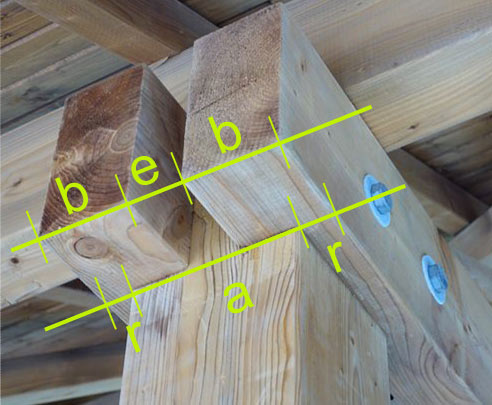

Je me pose la question suivante, par rapport à un poteau sous un entrait moisé : quelle est la longueur minimale a du côté du poteau, si les moises ont une base b, espacées de e ?
... ou si ce n'est pas clair, avec la photo suivante : quelle peut être la longueur r pour un poteau carré de côté a, soutenant un entrait moisé avec des moises de base b, espacées de e ?
Il doit y avoir une relation théorique entre r, a, b et e, mais je ne la connais pas. Sur la photo, on dirait que r vaut environ 1/4 de a.

Tout cela n'a rien à voir :
1) Un entrait travaille en traction , la poussée se faisant par les arbalétriers. Il doit donc être posé sur les sablières avec un appui fixe et l'autre roulant.
2) Su ce montage le problème à régler est celui de la surface d'appui des deux éléments sur le poteau. Il convient de calculer la charge et la diviser par la compression perpendiculaire admissible pour déterminer la surface d'appui.
