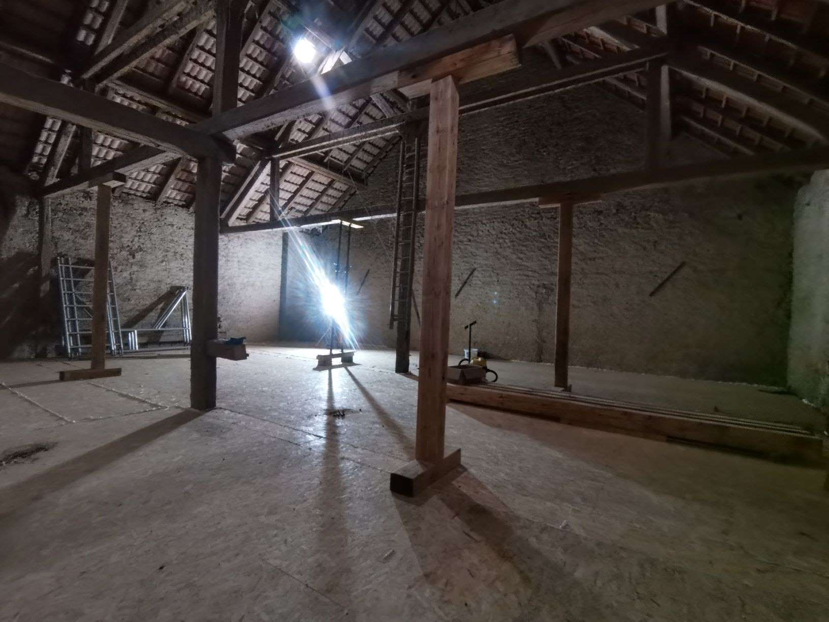

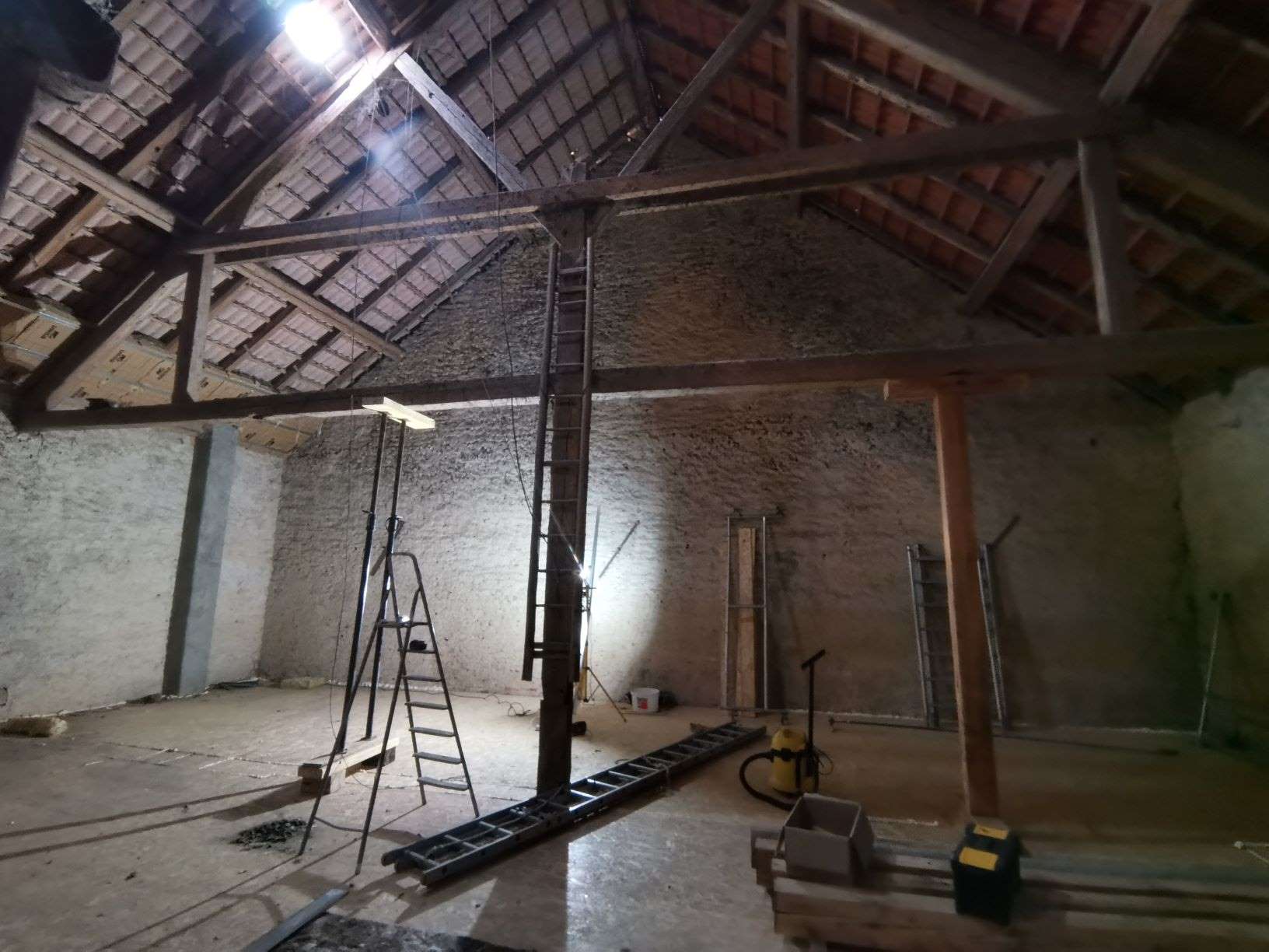

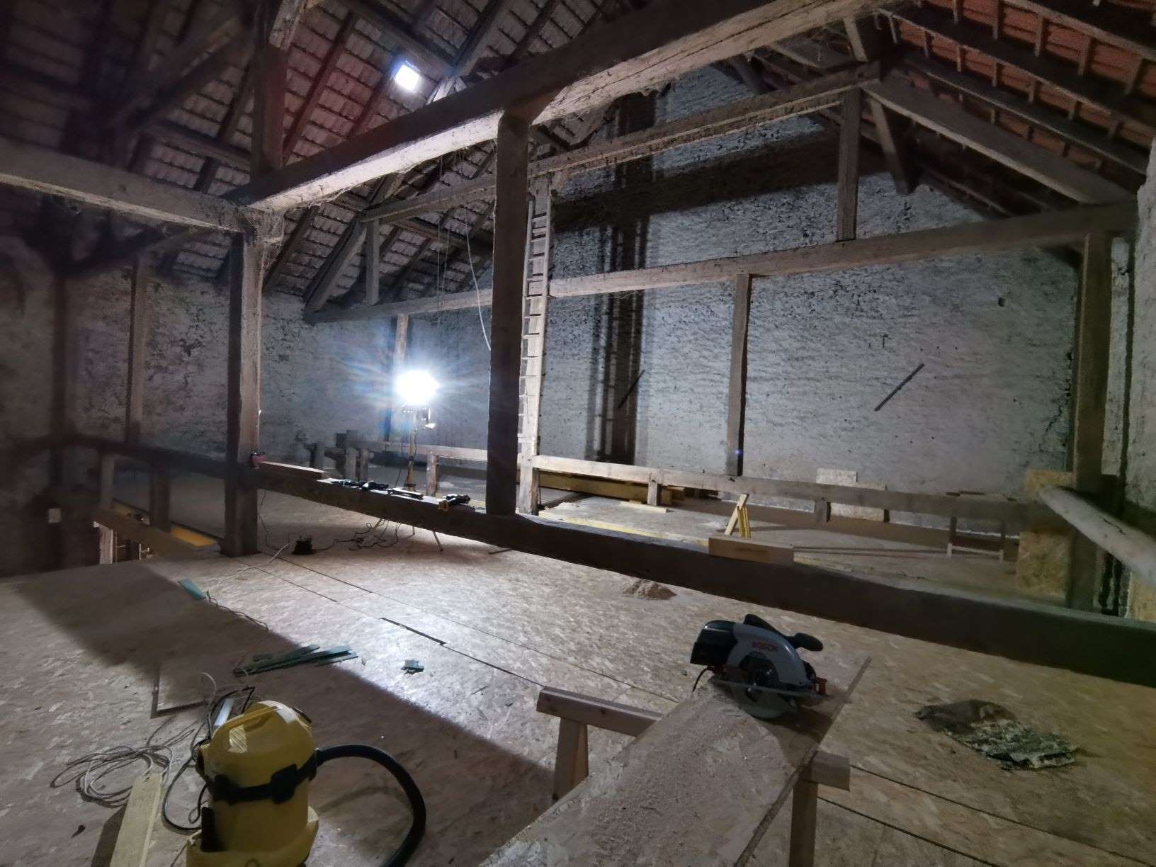

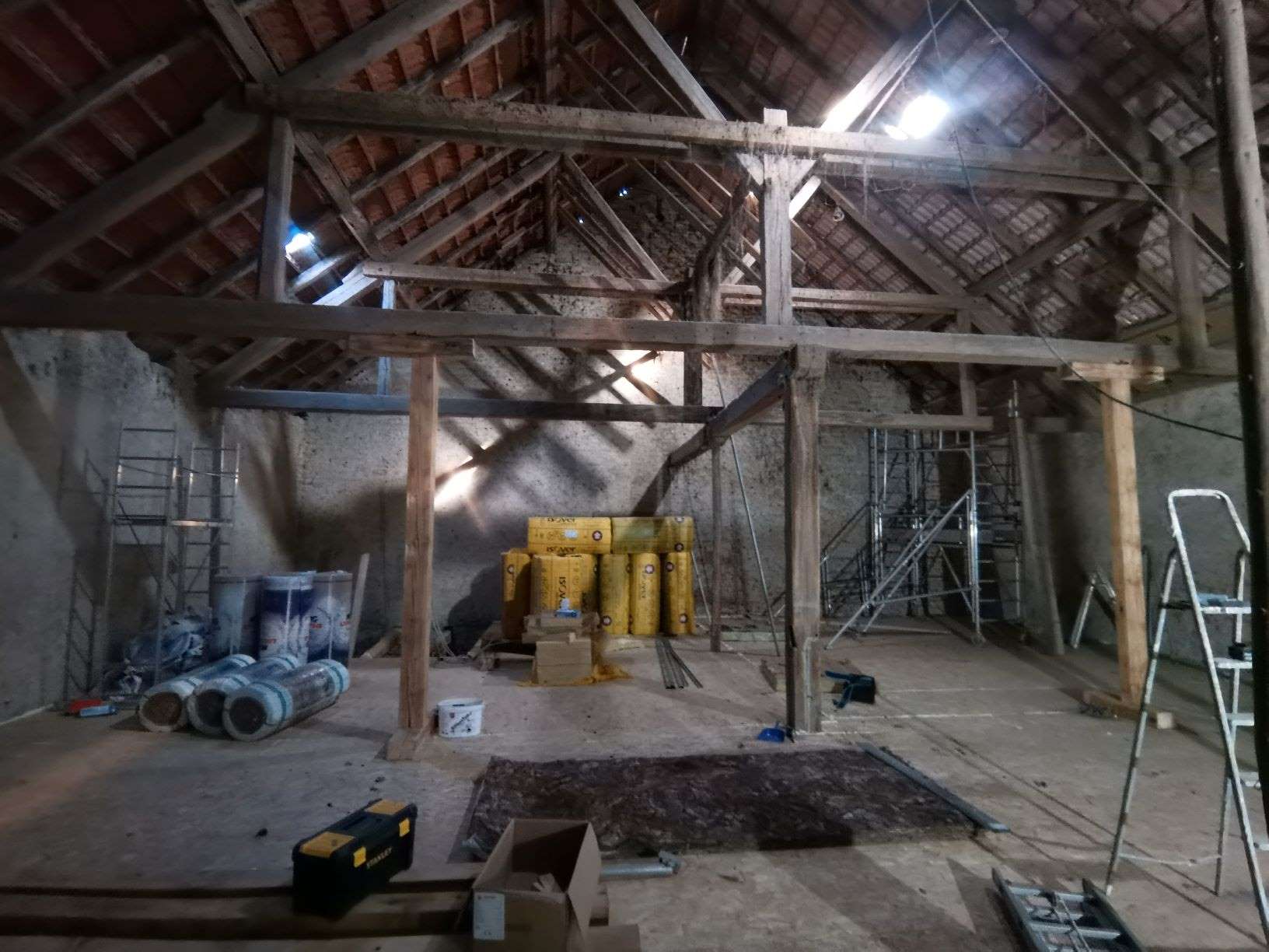

Voici quelques photos
* une fois les anciens planchers démontés. il y avait un ancien plancher (au niveau du plancher actuel) et un plancher surélever (ancien demi-niveau) pour passer les tracteurs
* Le nouveau plancher en cours , où on aperçois les poutres horizontales qui servaient de base à l'ancien demi-niveau
* Une fois les poutres horizontales retirées et un nouveau poteaux (15x20cm) mis à la place. C'est justement ces nouveaux poteaux que j'aimerai supprimer et garder seulement ceux du centre
* Une autre vue (1ère ferme) de la charpente. Le poinçon (si j'ai le bon terme) a dû être coupé à l'époque pour installer une barre et fourche qui traverse la grange.
* une dernière vue (ferme 2 et 3, la 3eme ne possédant pas de poteaux intermédiaires)

Pas aussi simple qu'il y parait. De plus, un plancher OSB a été installé on ne sait pas sur quoi et comment et qui va apporter des charges. Il y a sans doute des solutions possibles en effectuant des triangulations qui ne s'improvisent pas. A mon sens il faut confier cela à un BE charpente pour calculer les transferts de charges correctement. Il faut être conscient qu'une nouvelle distribution des efforts peut, si elle n'est pas parfaitement maîtrisée, déstabiliser cette charpente en place depuis des décennies.
5. Suppression poteau sous entrait il y a 4 ans
Merci pour votre réponse. Le nouveau plancher a été installé sur une nouvelle structure porteuse, et indépendant de la charpente.
Le plus sage est de garder ces poteaux intermédiaires, cela évite les risques.
