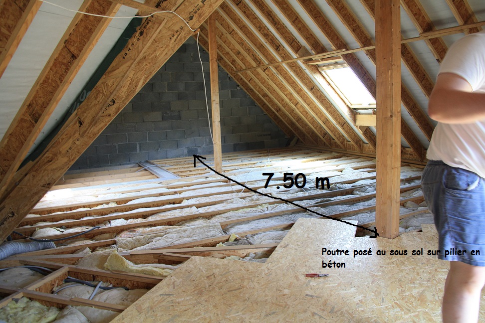

Bonjour à vous, j'ai une question, car sur ma maison il y a une charpente en latelé collé sans fermette, c'est une maison en forme de V assez ouvert, je voudrais commencer à aménager, mais j'ai ce poteau qui est au milieu et qui je pense pourrais sauter mais je voudrais en être sur :
Section de la poutre en lamélé collée 400x140 porté de 7.5m, poser d'un coté sur le pignon et de l'autre sur une poutre 200X200 qui elle repose sur un pilier en béton au sous-sol, la couverture est en ardoise naturelle écaillé et une pente à 45%

faites un plan et une ou deux photos

cela ne nous montre pas comment sont fixés les faux arbas en poutres "I"
5. conseil pour suppression d'un poteau de retour de charge il y a 5 ans
Il sont visser sur la poutre par le dessus et à la base du toit
6. conseil pour suppression d'un poteau de retour de charge il y a 5 ans
Il me faut voir les assemblages
