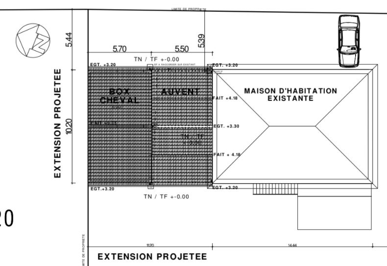

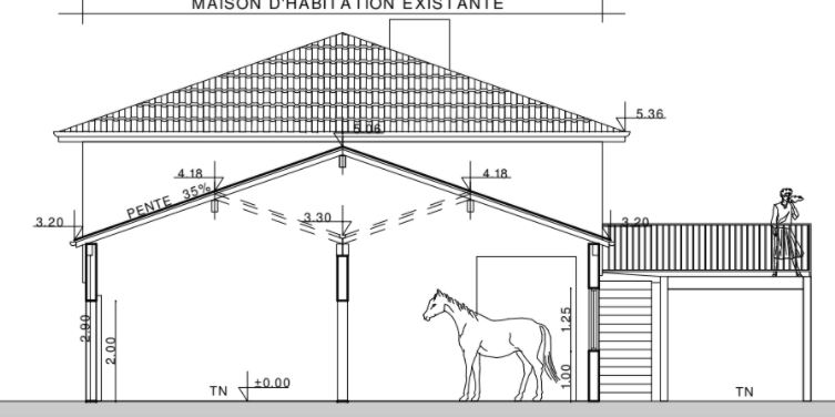

Etant novice dans la construction, je m'attaque aux plans pour une extension de ma maison. Elle sera composé d'un garage de 50m2 environ (10.2m x 5.7) et d'une place couverte de 10.2m x 5.9m.
La localisation est la commune de Servigny les Sainte Barbe (57), les tuiles sont à 43,5 kg/m2.
En essayant les calculs par moi même (43,5kg de tuile, 45kg de neige et 80kg pour un Homme), je tombe sur des pannes de 10x30 avec un entraxe de 0,9m et des chevrons de 5x7 avec un entraxe de 0,5m.
Je trouve cela sur-dimensionné par rapport à ce que je peux voir parfois sur les forums ?
J'ai également appelé mon fournisseur et il a de disponible des pannes de 10x24 en 13m de long et des lamellés collés 10x32 en 12m, peut on partir sur ces références pour pouvoir calculer ? Je ne trouve pas pour ma par d'abaque sur la résistance des LC. Merci à vous, je suis disponible si il manque des informations pour pouvoir m'aider dans ma recherche !
