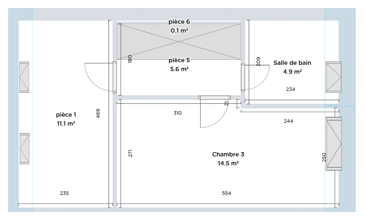

Voici le plan coté de l’aménagement
A savoir qu'il y a 2 étages identiques et les escaliers se superposent. La seule différence se situe au niveau du garde corps. Au premier étage il ne coure que sur la partie centrale entre l'arrivée du premier escalier et le départ du deuxième soit 1m15. Au deuxième étage il a juste l'arrivée donc le garde corps va jusqu'à la cloison de gauche soit 2m15 environ.
N'apparait pas sur le plan:  les contres cloison qui réduisent la surface habitable de 9cm sur les murs mitoyen et 16cm sur les murs de facades

5. Réalisation de trémie et rapport d'expert il y a 11 mois
EDIT: la pièce en haut à droite est une salle de bain que j'aimerai carreler

OK, totalement différent du plan précédent. Je veux bien investir en temps, mais j'ai besoin de plans clairs et précis.

Ah oui je vous prie de m'excuser. Dans mon premier message j'ai mis le plan du 2eme étage car c'était l'objet de l'expertise.
La il s'agit du 1er étage qui me semble être le cas défavorable. Une seconde différence (outre le garde corps) se trouve au niveau de la cloison à gauche qui est décalée par rapport au 2ème étage.
Voici le plan du deuxième étage, sachant que niveau solivage, je suis parti de la même chose pour les 2 étages et que les même travaux/modification y ont été apporté.
Idem : j'ai supprimé les contres cloison du plan pour que ce soit plus lisible mais elles seront bien là

OK ! Vous savez ce que vous voulez faire, mais pas moi, avec ce dernier plan je ne fais que pouvoir "deviner" où se situent les solives !!! Par exemple, 554 + 235, mais c'est quoi entre les deux ? 260 + 180, c'est quoi entre les deux ? etc etc

Pardonnez moi je suis un peu perdu alors.
Comme on parlait de réfection complète, je pensais qu'il fallait surtout préciser l'implantation des cloisons puisqu'on repartait de 0.
Je prendrai le temps de faire le plan qu'il faut alors.
Le plan du solivage actuel sur lequel je rajoute l'implantation des cloisons conviendra-t-il?
10. Réalisation de trémie et rapport d'expert il y a 11 mois
oui, mais ne représentez pas les cloisons elles seront comptées dans les charges permanentes, soyez le plus clair possible surtout pour les côtes.
