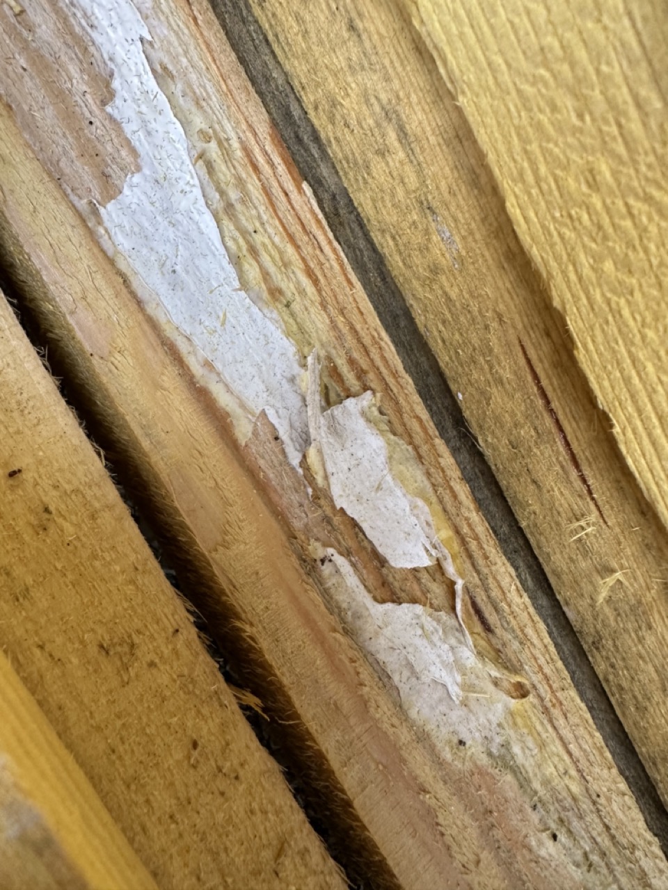

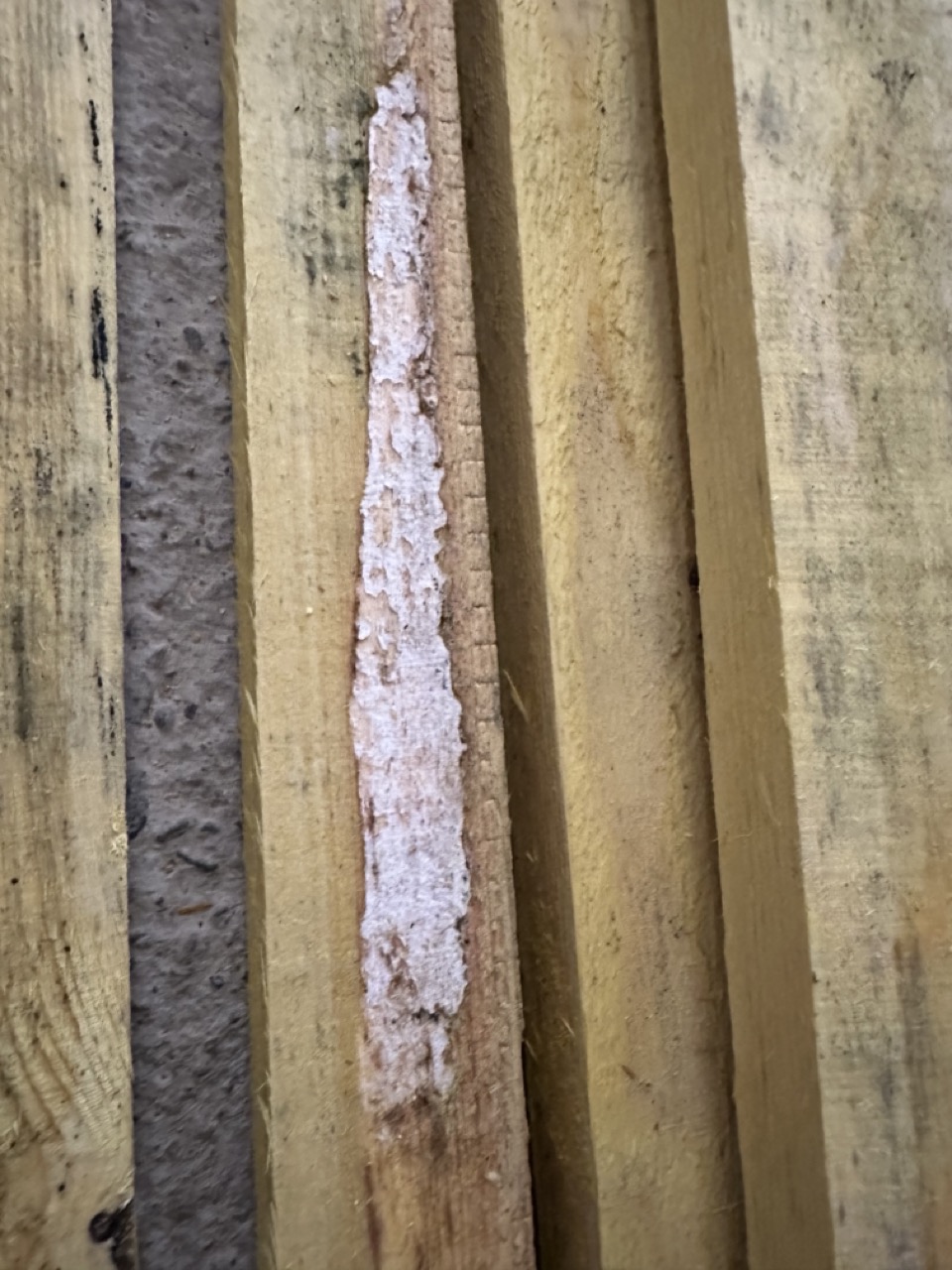

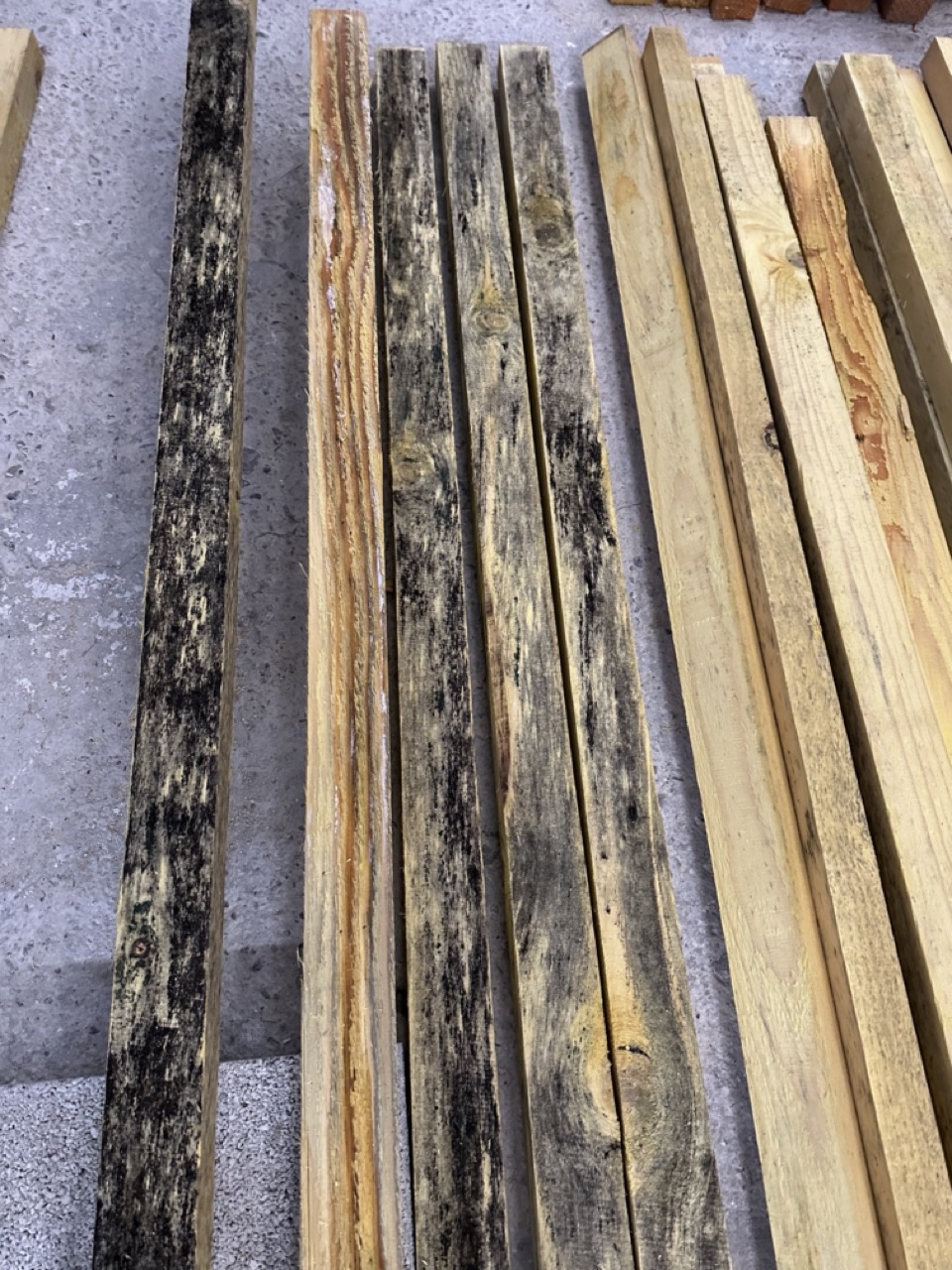

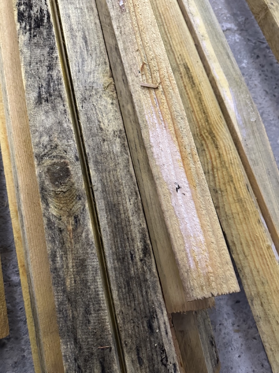

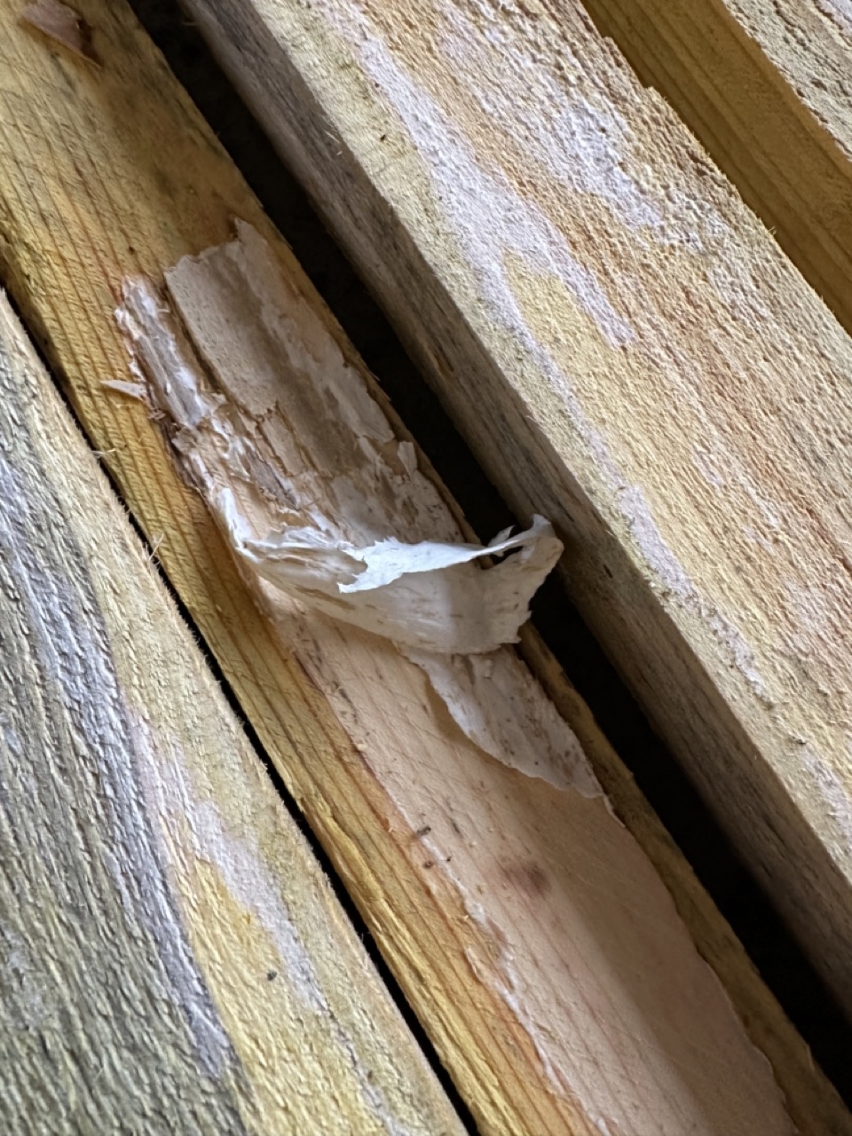

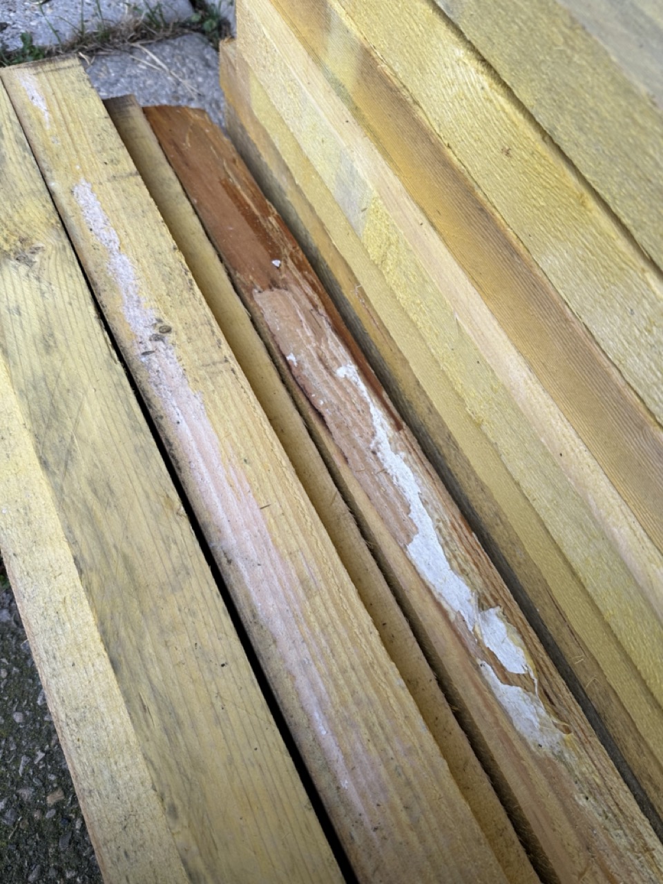

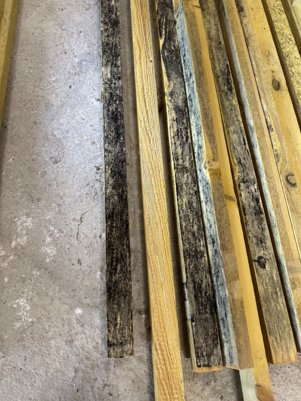

Bonjour, Je suis actuellement en pleine rénovation complète d’une maison de 1960. J’ai commandé du bois (traité classé 2 jaune) chez un professionnel, qui sera installé dans mon faux plafond. J’ai été livré hier, et surprise à l’ouverture du paquet, le bois semble être « moisi » : - des petites taches noires / bleues - mais aussi une fine pellicule blanche qui semble être un « champignon » J’ai appelé le professionnel pour faire changer ce bois, puisqu’il sera dans ma partie habitable et je crains que cela soit dangereux pour la santé. Le bois étant actuellement stocké dans mon habitation, est il dangereux de le laisser stocké à côté d’autres sections qui elles sont saines? Le « champignon » blanc est il une mérule? Peut il « contaminer » ma charpente (actuellement juste hors d’eau/ hors d’air donc charpente ouverte sur partie habitable)?

Voici les photos :
2. À l’aide svp :Champignon sur bois traité classé 2? il y a 8 mois
Les pièces de bois ont été traitées alors qu'elles étaient trop humides (le bleu est antérieur au traitement, et sans doute aussi le noir, le blanc est postérieur).
Le traitement prend très mal sur des pièces de bois humides, donc faites vous rembourser, et changez de fournisseur.
Vous avez de la chance de vous en être aperçu maintenant.
3. À l’aide svp :Champignon sur bois traité classé 2? il y a 8 mois
Merci de votre réponse.
Ma principale inquiétude est de savoir si ces moisissures, principalement le "champignon blanc", peut venir contaminer ma charpente en laissant ce bois entreposé  dans la maison pendant quelques jours (comme pourrait le faire la mérule)? je ne voudrais pas avoir laissé entrer le loup dans la bergerie...
4. À l’aide svp :Champignon sur bois traité classé 2? il y a 8 mois
Non, ce n'est pas (à priori)de la mérule.
Mais par précaution, vous mettez ce lot de coté.
Les moisissures ne sont pas inquiétantes en tant que telles, il suffit de sécher le bois pour que la situation revienne à la normale.
Mais le traitement n'a pas pris, l'aubier n'est pas imprégné et protégé, et vous en avez beaucoup.
Prenez du douglas C 24 purgé d'aubier, vous dormirez tranquille.
