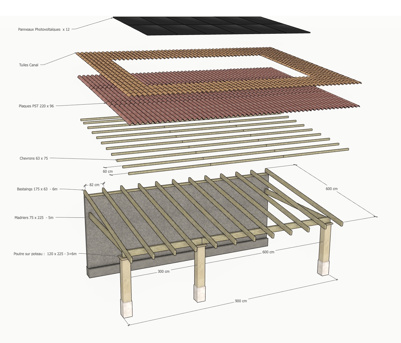

Bonjour à tous ,
Je souhaite construire un Car Port moi-même et voudrais vous consulter sur ma conception de la charpente : que pensez-vous des sections choisies ainsi que des écartements ?  ( voir éclaté de la modélisation 3d en Pièce jointe )
Merci par avance pour vos remarques .
infos complémentaires :
Situé à Aix-en-Provence , peu de risque de neige , peu de prise au vent ( encaissé ) , pente de 16% ,
On peut faire toujours plus costaud, je cherche à optimiser les coûts , mais l'idée est de faire quelque chose de durable et fiable , sans surdimensionner ni les sections , ni le budget ..
