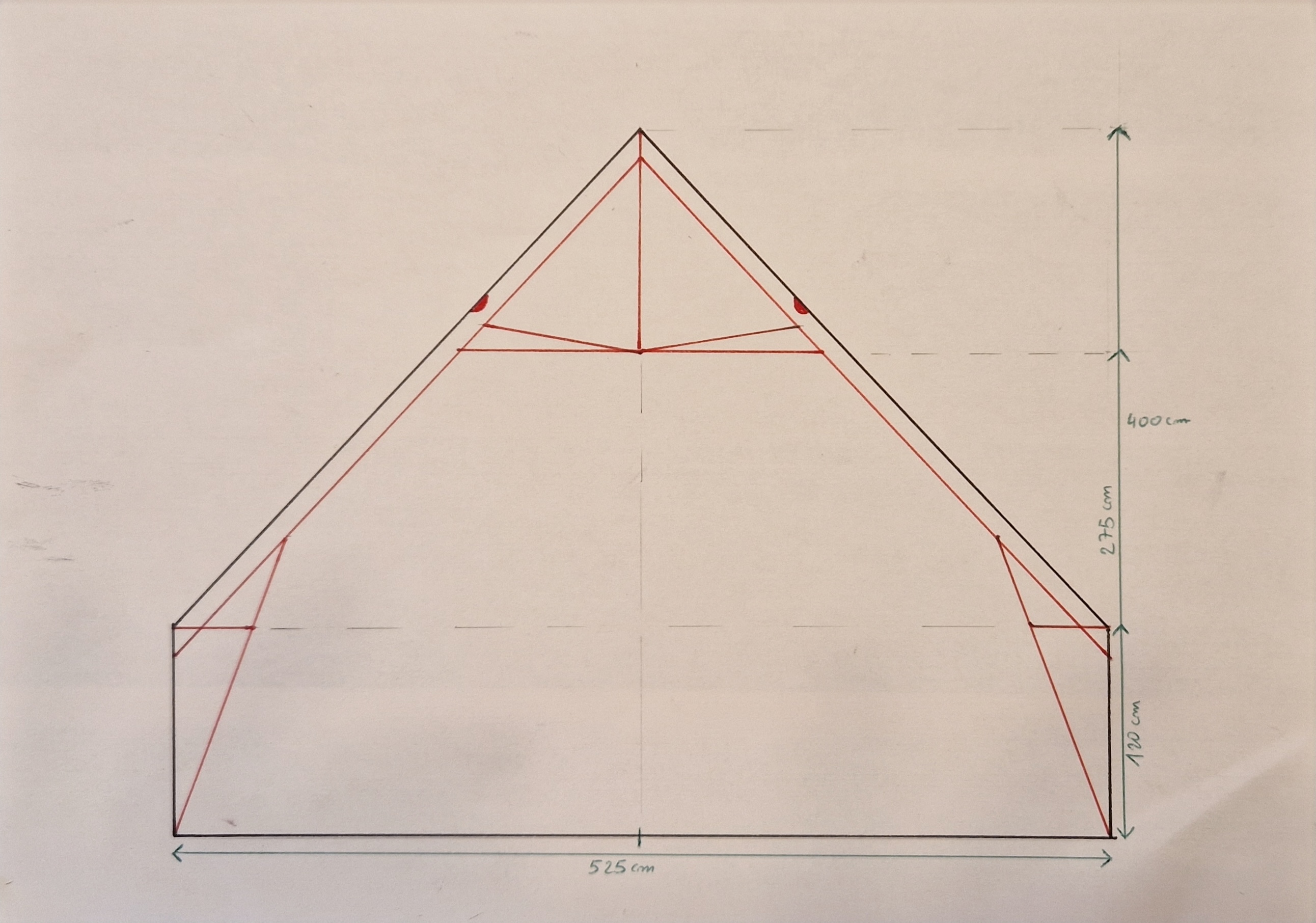

On souhaite donc réaliser un faux plafond entre les deux rampants pour atteindre environ 270cm de hauteur sous plafond.
Au dessus du faux plafond, un plancher osb et une isolation en ouate de cellulose soufflée. Les rampants sous ce faux plafond seront eux isolés avec de la laine de bois.
Le problème.
Comment réaliser un solivage qui va supporter le poids de la ouatte (jusqu'à 13kg par m2), le placo et le passage occasionnel pour des raisons techniques (ex : pose de piges avant soufflage de l'isolant) ? Quelle section de solive ? Quel entraxe ? Et surtout, à quoi fixer les solives ?
La portée du solivage sera d'environ 275cm.

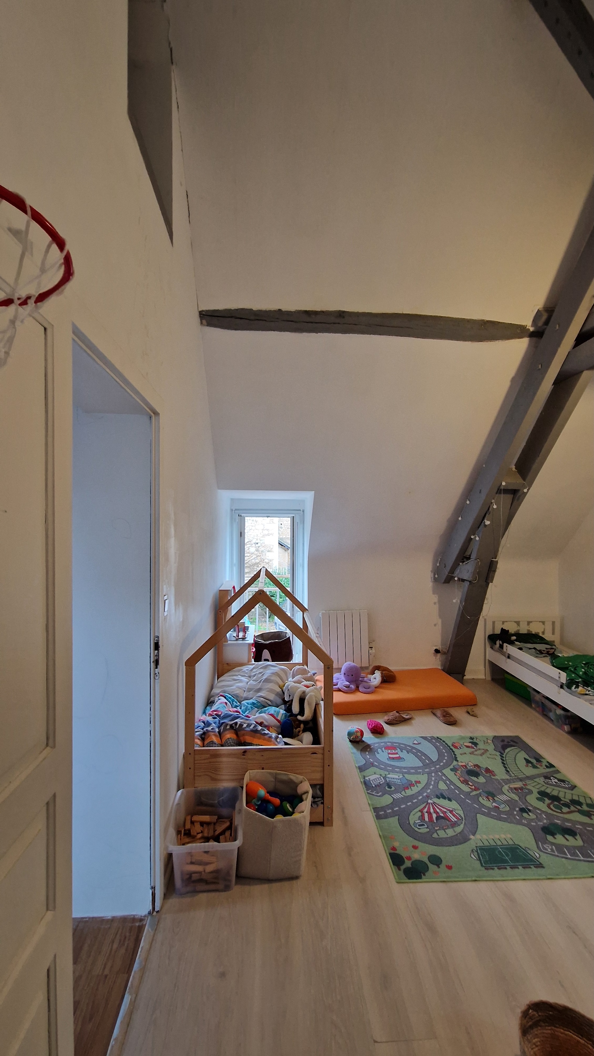

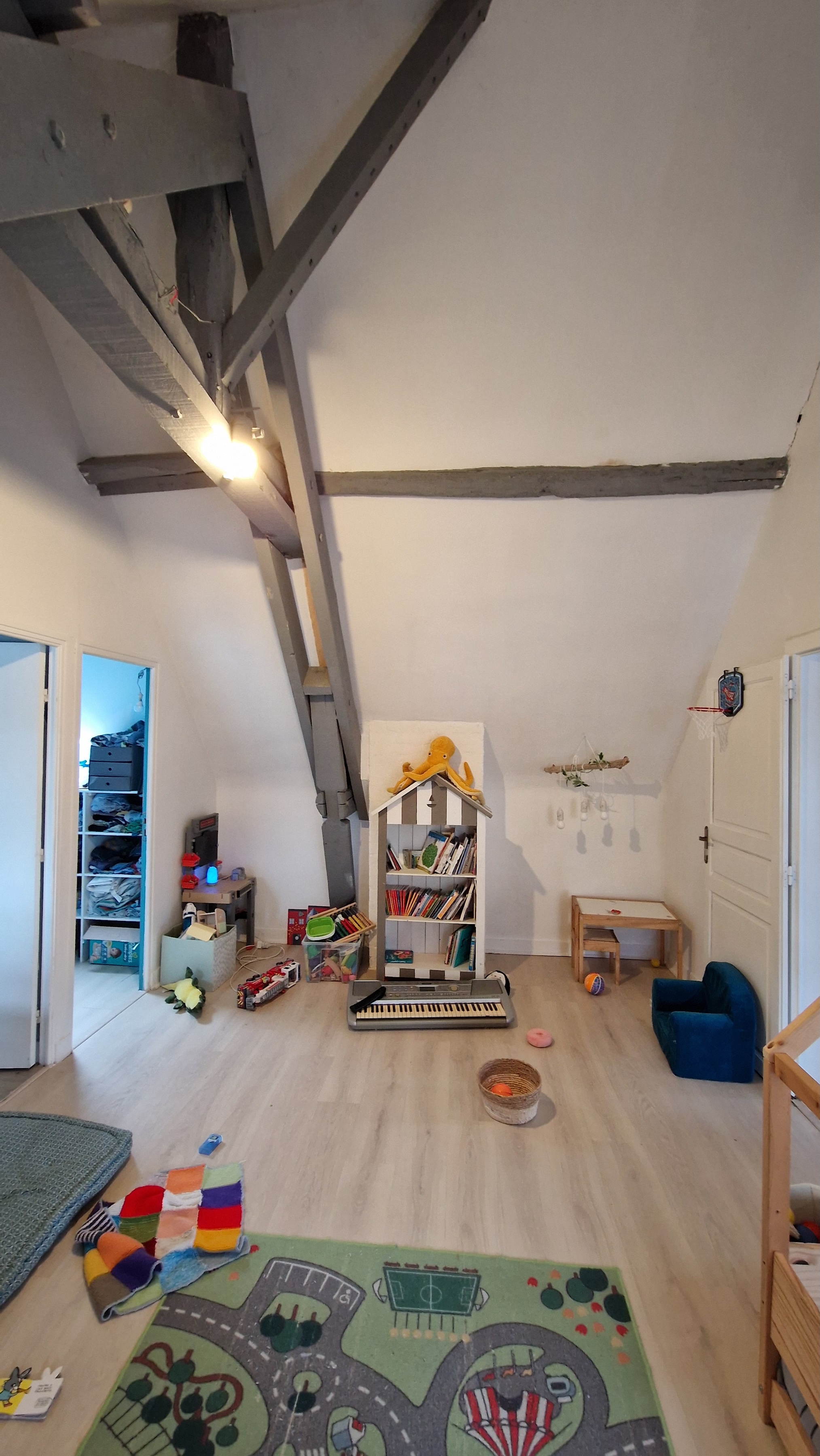

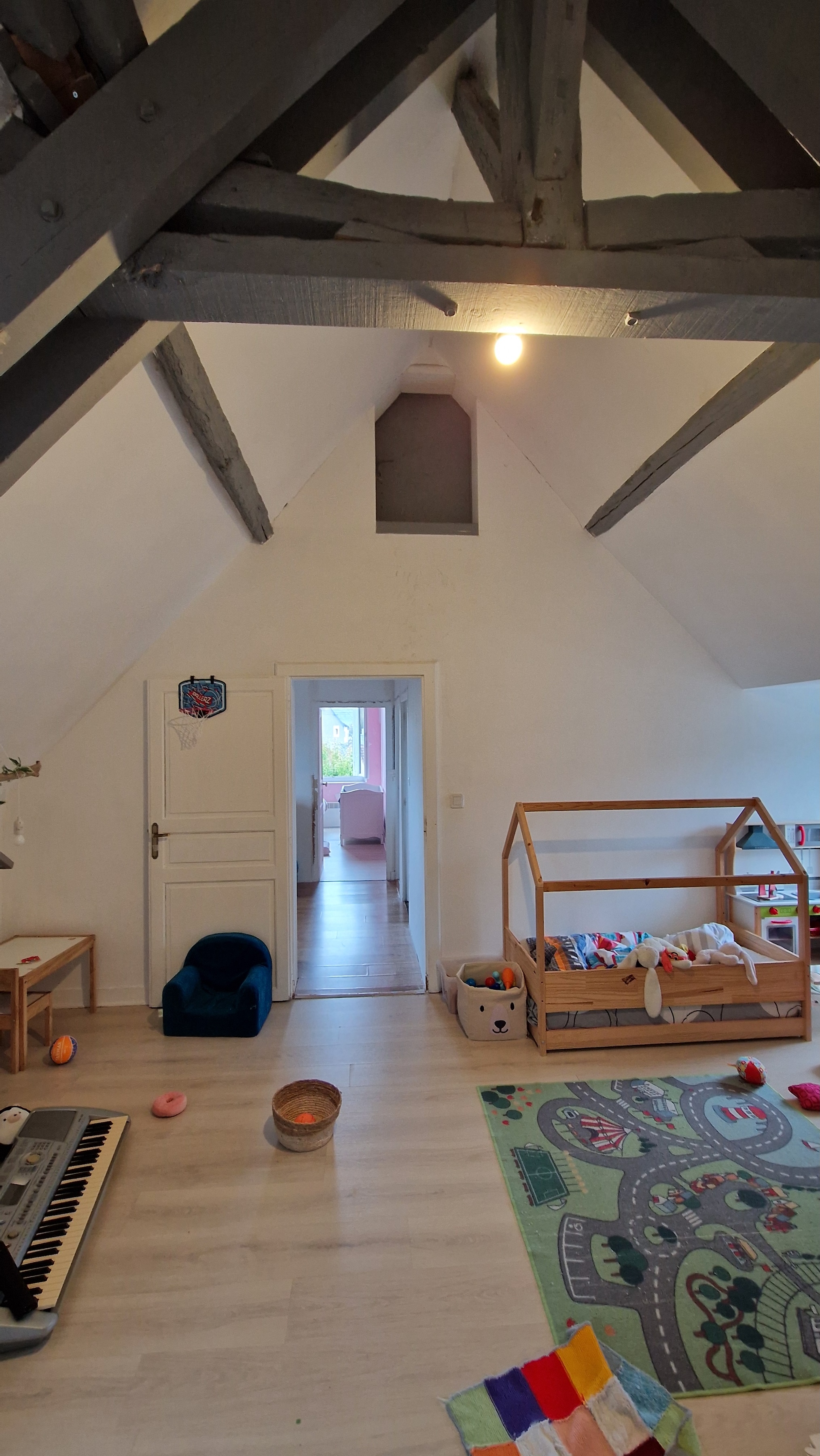

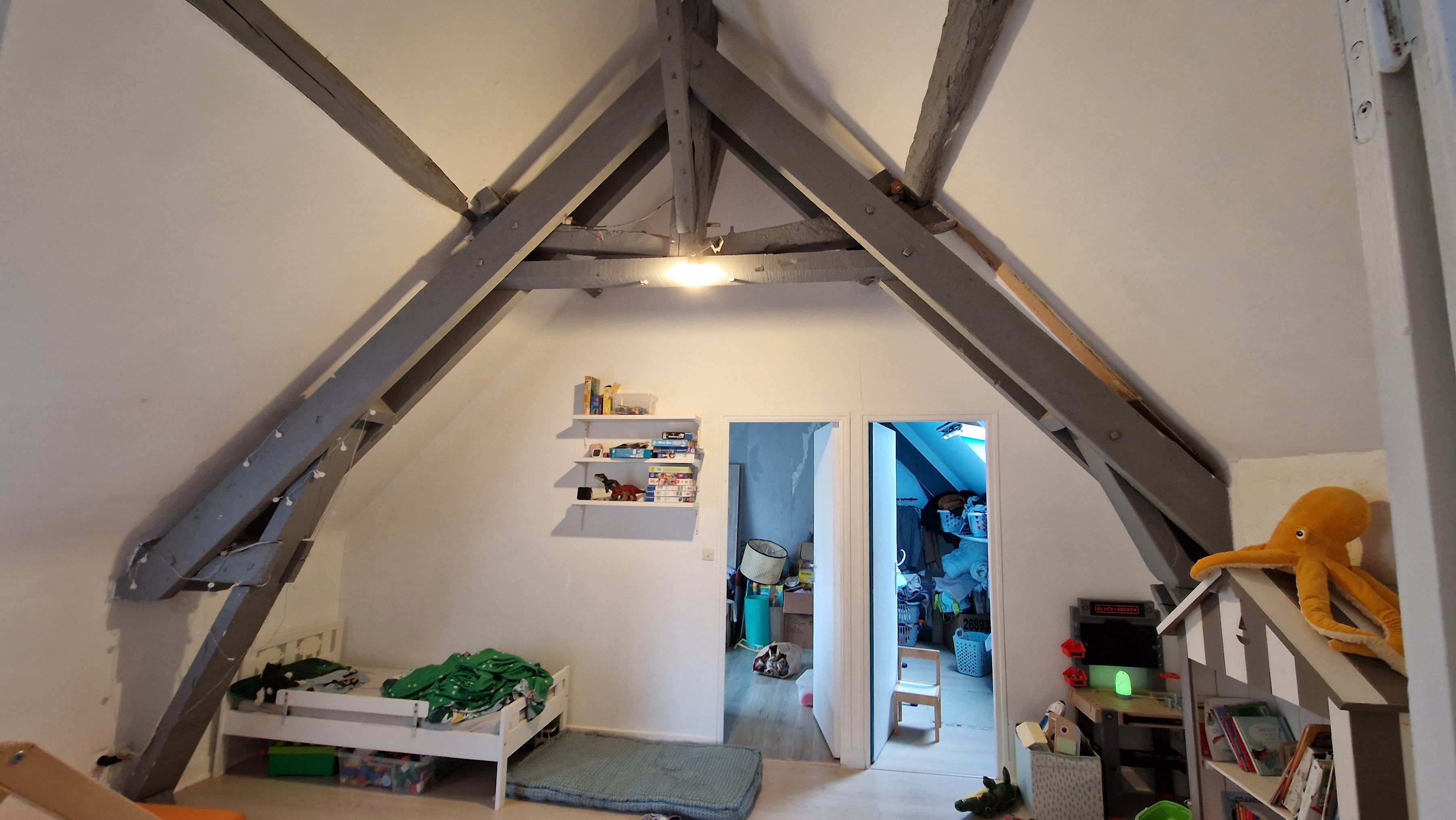

Quelques photos
