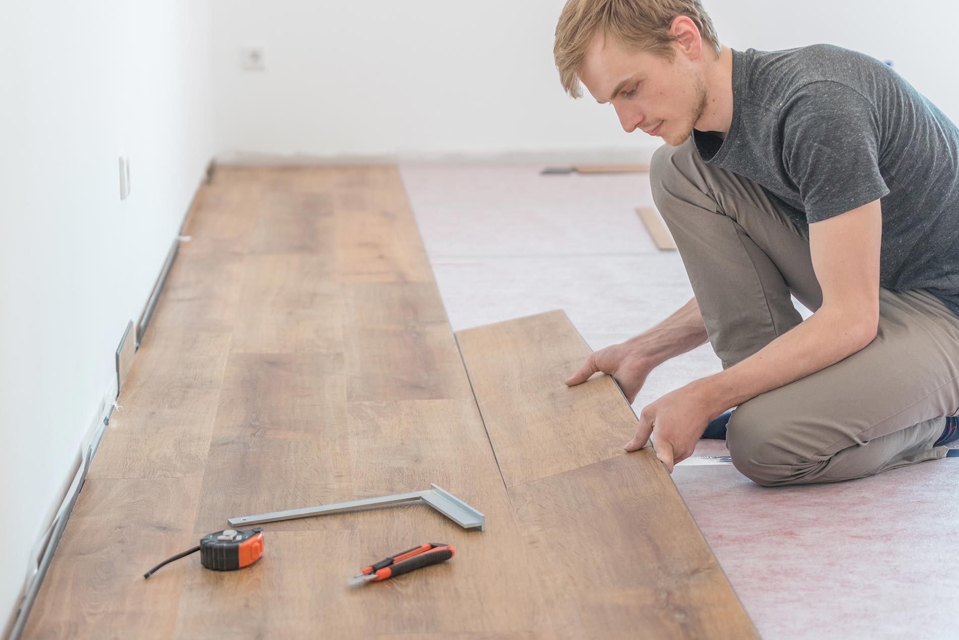

  • Actuelle et facile à mettre en oeuvre, la pose flottante
    C’est de loin la plus répandue, en neuf comme en rénovation. C’est une pose facile, grâce aux systèmes d’assemblage sans colle (clips et snaps). Déposable, le parquet flottant peut être emporté en cas de déménagement.
