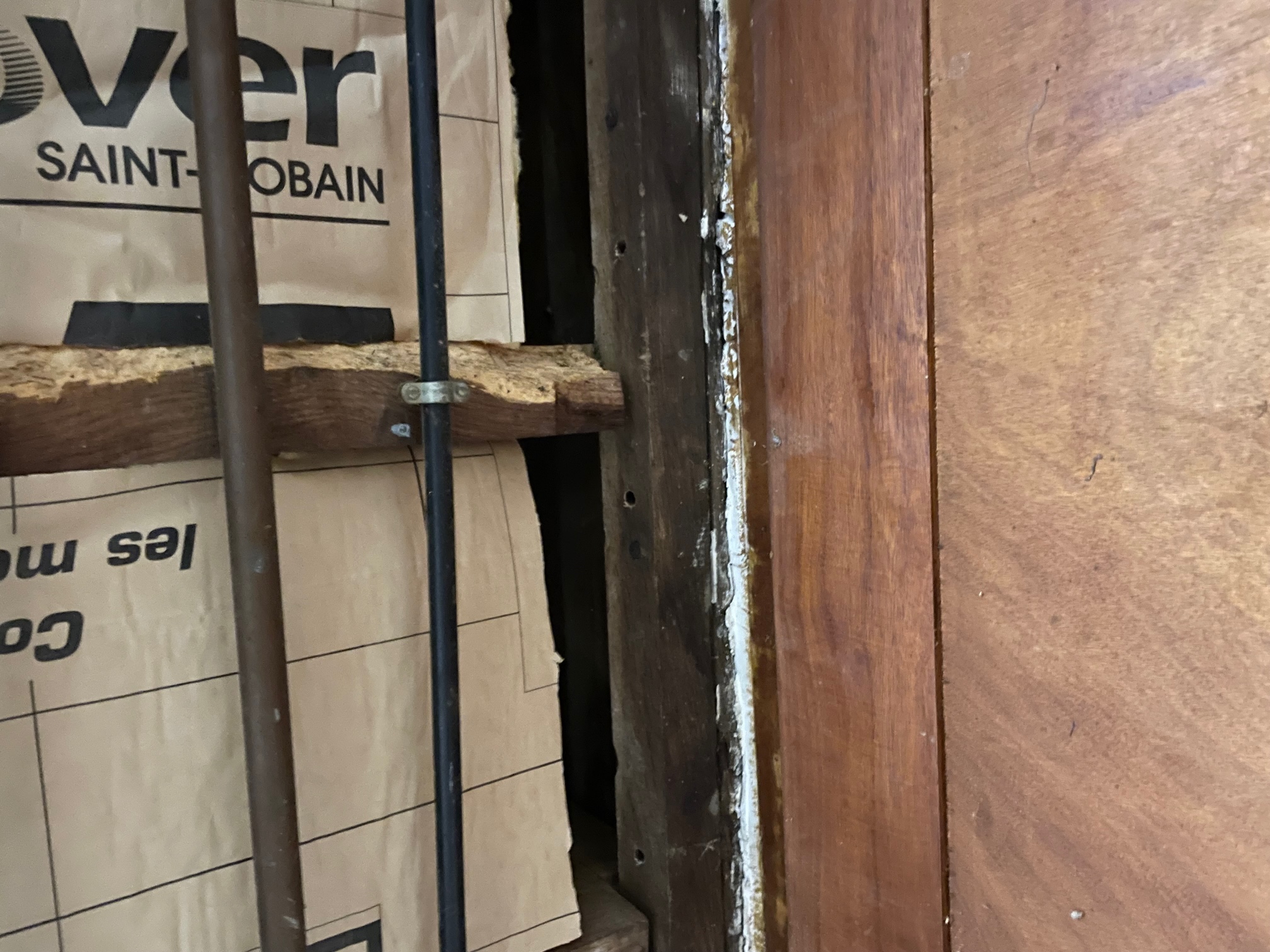

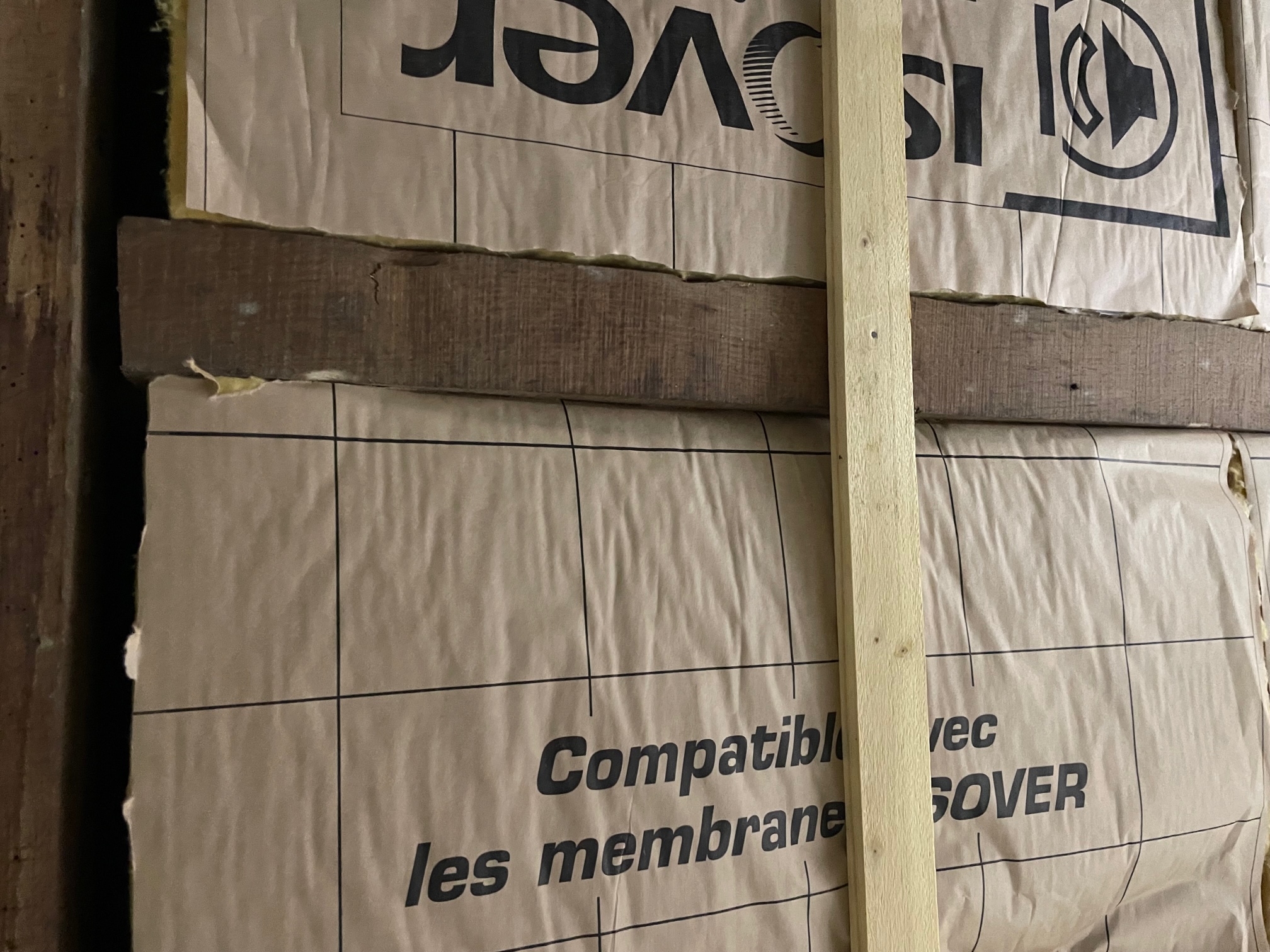

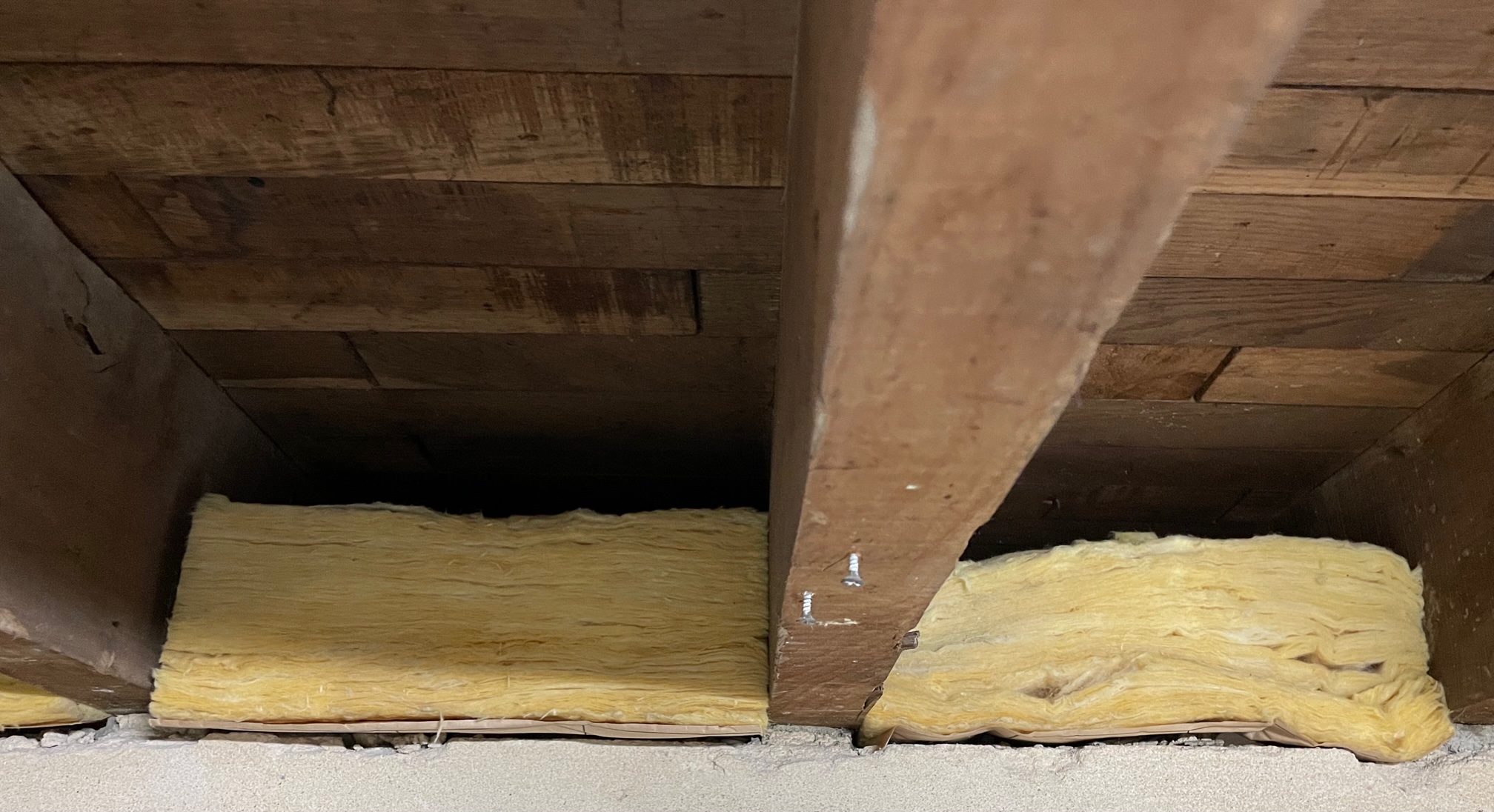

Bonsoir,
Je préfère rebondir sur ce sujet plutôt que d'en créer un nouveau même si mon sujet n'est pas similaire. En effet j'ai conservé le plancher d'origine donc l'air circule !
Mon inquiétude est plutôt inverse : est-ce que je ne laisse pas passer trop le froid ?
Voici ma situation : j'ai mon séjour et ma cuisine qui sont au-dessus de la cave, simple plancher des années 30 poncé et vitrifié il y a 4 ans (xylophène passé aussi). Il n'y avait aucune isolation et j'ai opté pour de la laine de verre tenue par de petite lattes de bois clouées. Il y a environ 5 cm entre le plancher et l'isolant, donc l'air circule :)
Mais j'ai aussi laissé un espace entre le mur et le début de l'isolant, 5 bons centimètres. Etait-ce nécessaire pour la circulation de l'air (pour éviter les champignons) ou il aurait fallu aller jusqu'au bout pour ne pas laisser trop s'infiltrer le froid ?
Voici quelques photos pour que ce soit plus clair.
Merci d'avance pour vos conseils.
Harold
40. ventilation d'un plancher il y a 3 ans
Il ne faut pas tout mélanger ! Les échanges thermo-hydriques sont complexes et chaque cas est un cas particulier. Il y a une différance notoire entre un plancher d'étage situé entre deux niveaux chauffés et un plancher bas situé entre un local non chauffé et un local chauffé.
Dans votre cas, vous laissez passer de l'air forcément frais et humide (plus ou moins selon les saisons) puisque provenant d'un local non chauffé.
Par ailleurs, vous avez consciencieusement vitrifié votre parquet le rendant moins perméables aux échanges hydriques.
A plus ou moins long terme, le résultat sera fonction des températures et de l'hygrométries de chacun des deux volumes, donc sauf boule de cristal on ne peut rationnellement rien prédire de précis. Cela étant il est évident que de l'air froid ou même frais circulant entre la LDV et la face inférieure du parquet va rendre quasiment inopérant cette isolation et l'humidité de l'air du volume non chauffé risque de pénétrer dans le bois du parquet.
