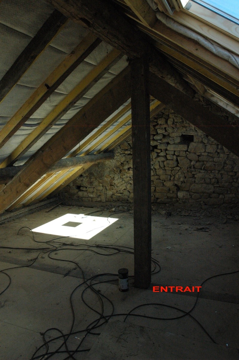

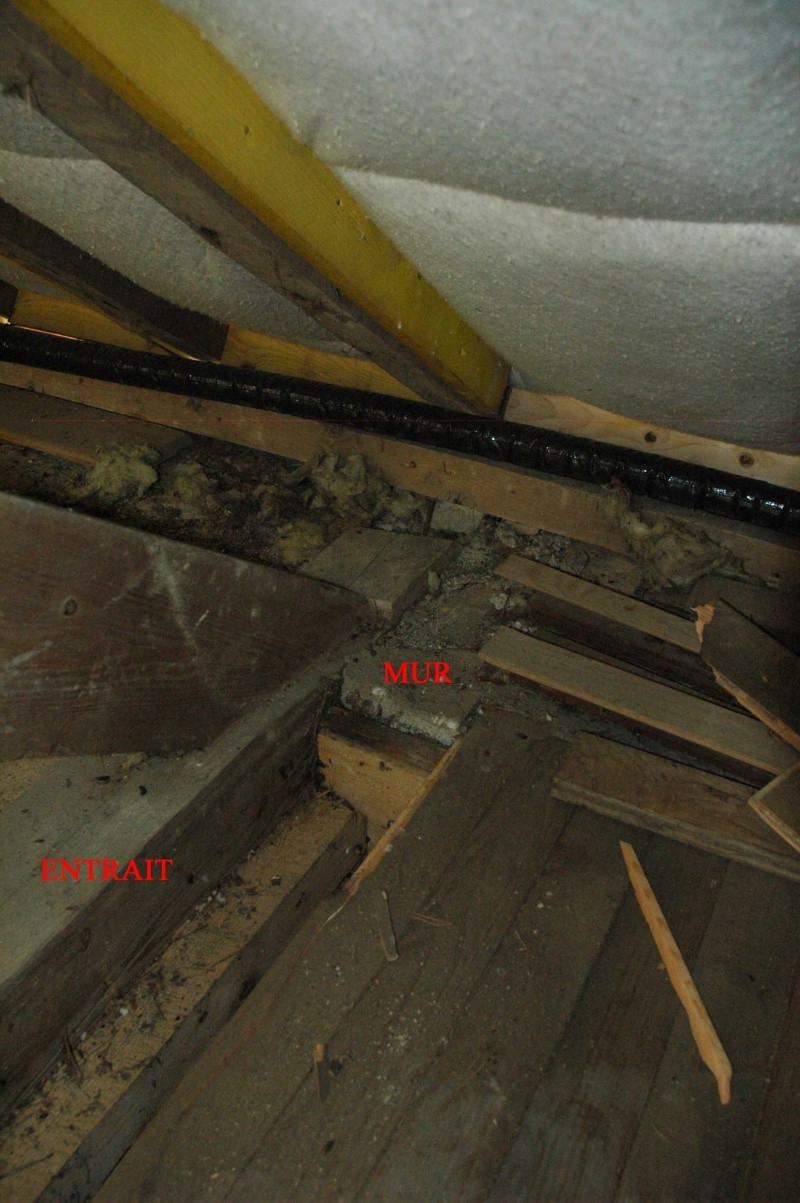

Bonjour, je désire aménager mes combles pour en faire une chambre d'amis.image
Actuellement il y a un vieux plancher cloué sur les solives.cf image
Les solives sont d'un côté scellées dans le mur et de l'autre posées sur une lambourde fixée à une poutre intermédiaire.
Dans la deuxième partie de la pièce les solives sont de part et d'autre posées sur une lambourde fixée aux poutres. cf image cf image
La section des solives est de 56 mm sur 136 mm l'entraxe est de 480 à 500 mm selon les endroits. La portée est de 3,20.
Il n'y aura pas de cloisons dans la pièce, je voudrais mettre un sol lino et le plafond des pièces en-dessous est fait de briquettes platrées.
D'après les abaques de boisphile cela me semble fort léger.
Je pensais retirer le vieux plancher et compléter avec des solives intermédiaires posées sur les lambourdes actuelles.
Est ce possible ?
Par contre comment faire du côté du mur ?
Après, j'aurais voulu poser des lambourdes au-dessus des solives et poser l'OSB par dessus ce qui me permettrais de récupérer la petite différence de niveaux entre les deux parties de la pièces.
Qu'en pensez vous ?

Au vu des photos, il semble que la poutre transversale soit en fait un entrait de ferme donc pas porteur, du moins dans la section apparente, de plus les solivettes sur carrelet ne sont pas non plus prévues pour supporter un plancher. A priori, dans cette maison qui semble ancienne, les combles n'ont pas été prévus pour être aménagés en pièce habitable. Le dimensionnement du solivage est prévu pour un plafond en plafonettes de terre cuite (briques plates) et revêtement plâtre épais, l'ensemble pouvant déjà être estimé aux environs de 40 à 45 kg/m².
Peut être un plan détaillé avec les sections de bois permettrait de proposer quelque chose si tant est que vous ayez la possibilité d'y consacrer une trentaine de centimètre en hauteur.

Bonjour, l'entrait de ferme est posé de par et d'autre sur les murs, sa section est de 140 sur 200. Image image
Quelle serait la solution en y consacrant une trentaine de centimètre ??
