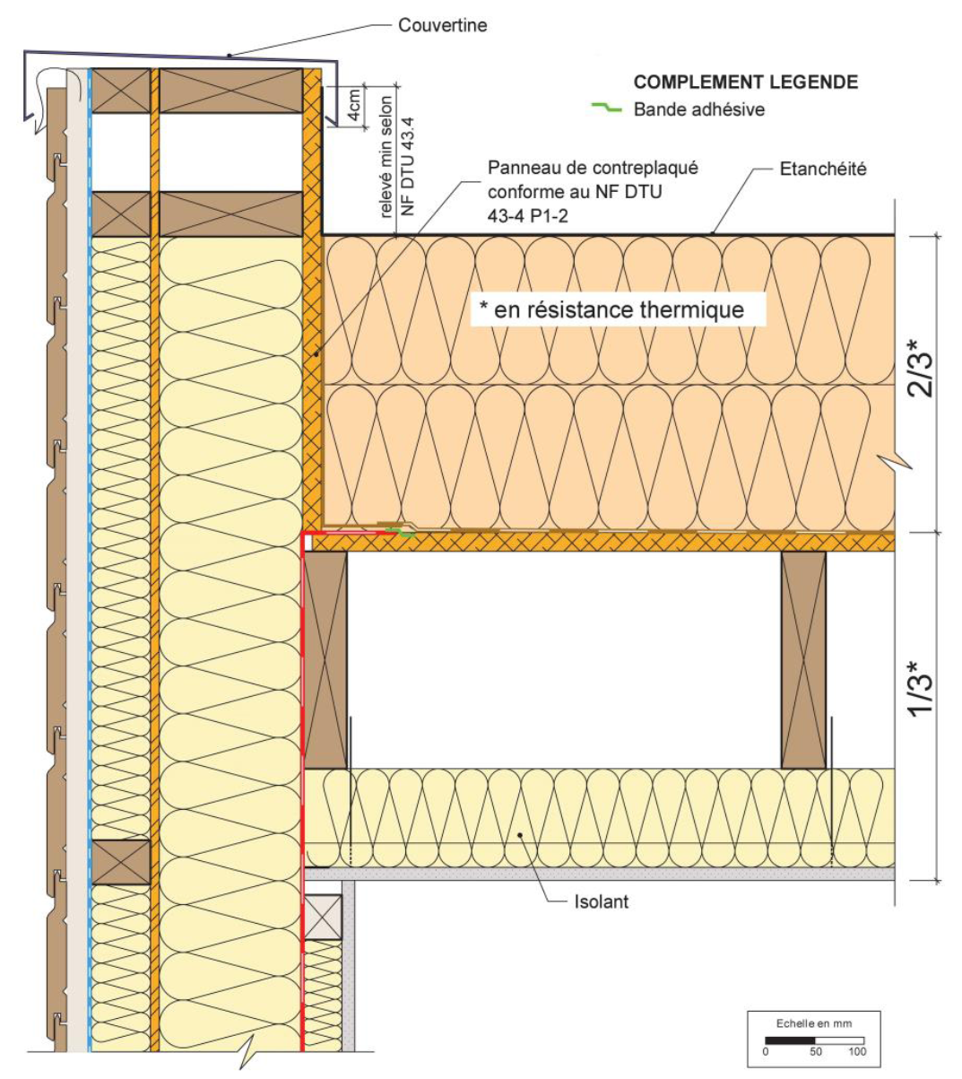

Toiture terrasse et son acrotère.

je tombe sur cette discussion et j’ai aussi trouver d’autre article et shéma sur ce site concernant les toitures terrasses bois chaude 2/3 -1/3 d’isolation.
Et du coup je suis confu quand a l’utilisation intérieur avant les 1/3 d’isolant d’un frein vapeur hygrovariable (comme demandé dans cette discussion il y a 9 ans) OU d’un pare vapeur comme vous le conseillez plus haut OU rien comme dans le shema reprenant le DTU.?

6.8 Liaison mur extérieur / toiture avec élément porteur en bois support d’étanchéité
6.8.1 Exemples pour des toitures chaudes
L’étanchéité en tête de l’acrotère, dans le cas d’une toiture terrasse, est assurée par une couvertine métallique.
L’acrotère est isolé sur une hauteur au moins équivalente à celle de l’isolant de toiture. La face intérieure de la paroi acrotère comporte un relevé d’étanchéité en bois (panneau de contreplaqué conforme au NF DTU 43-4 P1-2 ou bois massif) ou une costière métallique conforme au NF DTU 43.4.
La membrane pare-vapeur du mur de dernier niveau est posée avec une surlongueur permettant un collage sur l’élément porteur de la membrane d’étanchéité.
Coupe verticale de la liaison mur extérieur / toiture terrasse chaude. (schéma DTU)
ATTENTION : Le film pare-vapeur posé sur le panneau support (marron sur le croquis) doit présenter une valeur Sd d'au moins six fois celle de l'étanchéité. Le PV des parois verticales Sd 18 mètres si parois ventilées et 90 mètres si parois non ventilées.
Bien respecter les 1/3 - 2/3 en terme d'isolation et en particulier les 1/3 qui comprennent le BA13 et le panneau OSB en plus de l'isolant.
