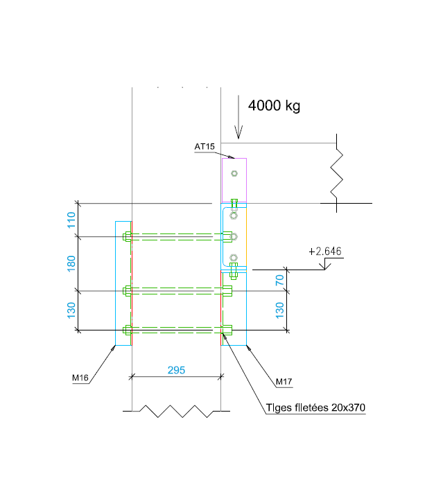

Je dois fixer une poutre en UPN220 conte un poteau bois de 300*300. J'ai une charge de 4000 kg sur l'appuis. Je compte mettre un bout de poteau en UPN220 contre ce poteau bois avec 3 tiges filetées de 20mm traversantes à l'axe du poteau et écartées de 130 mm sur la hauteur.
Est-ce suffisant ?
