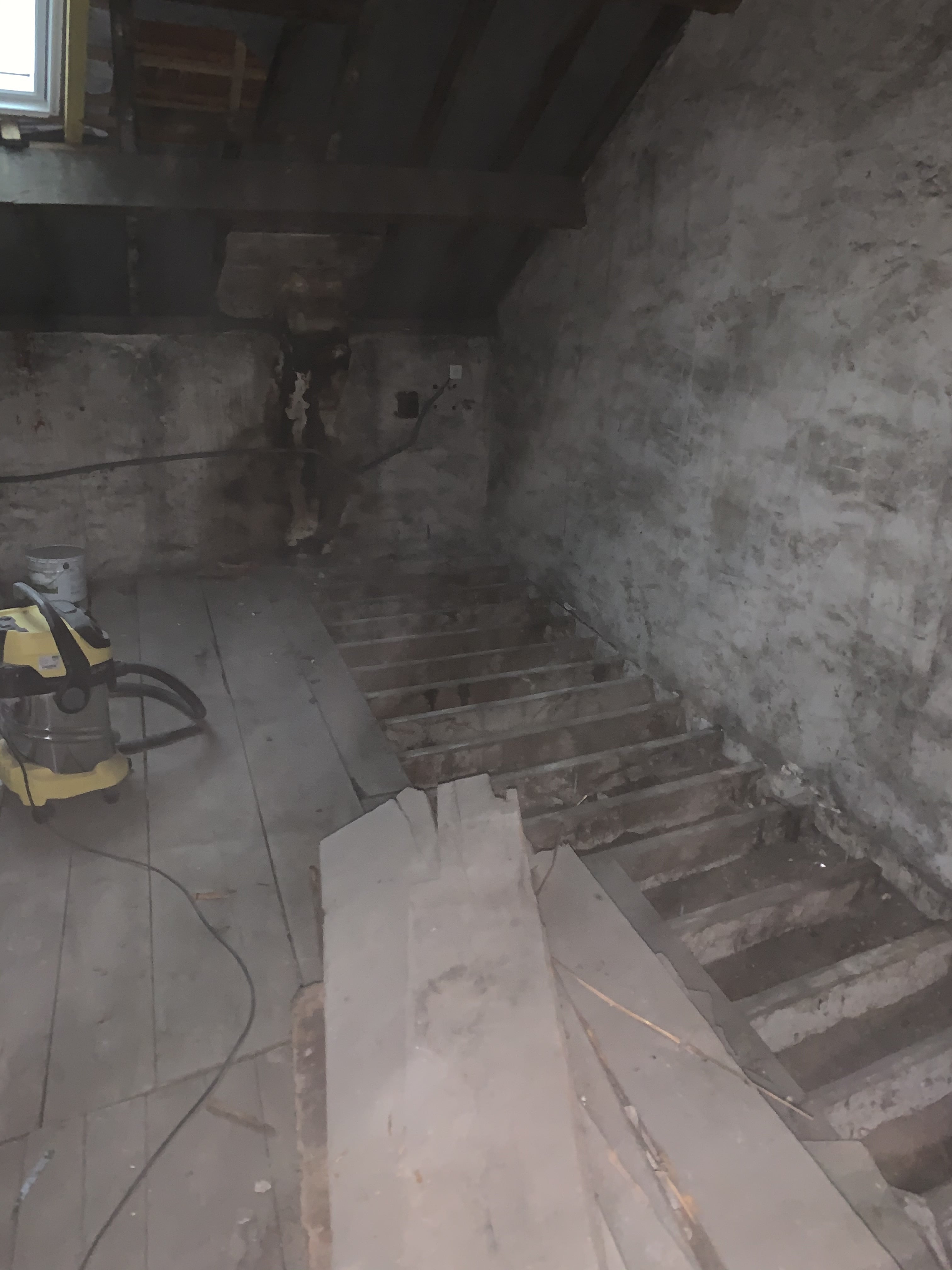

Je souhaite aménager mes combles pour en faire un appartement, mais je ne suis pas sur de la faisabilités et de la façon dont je dois réaliser la mise à niveau.

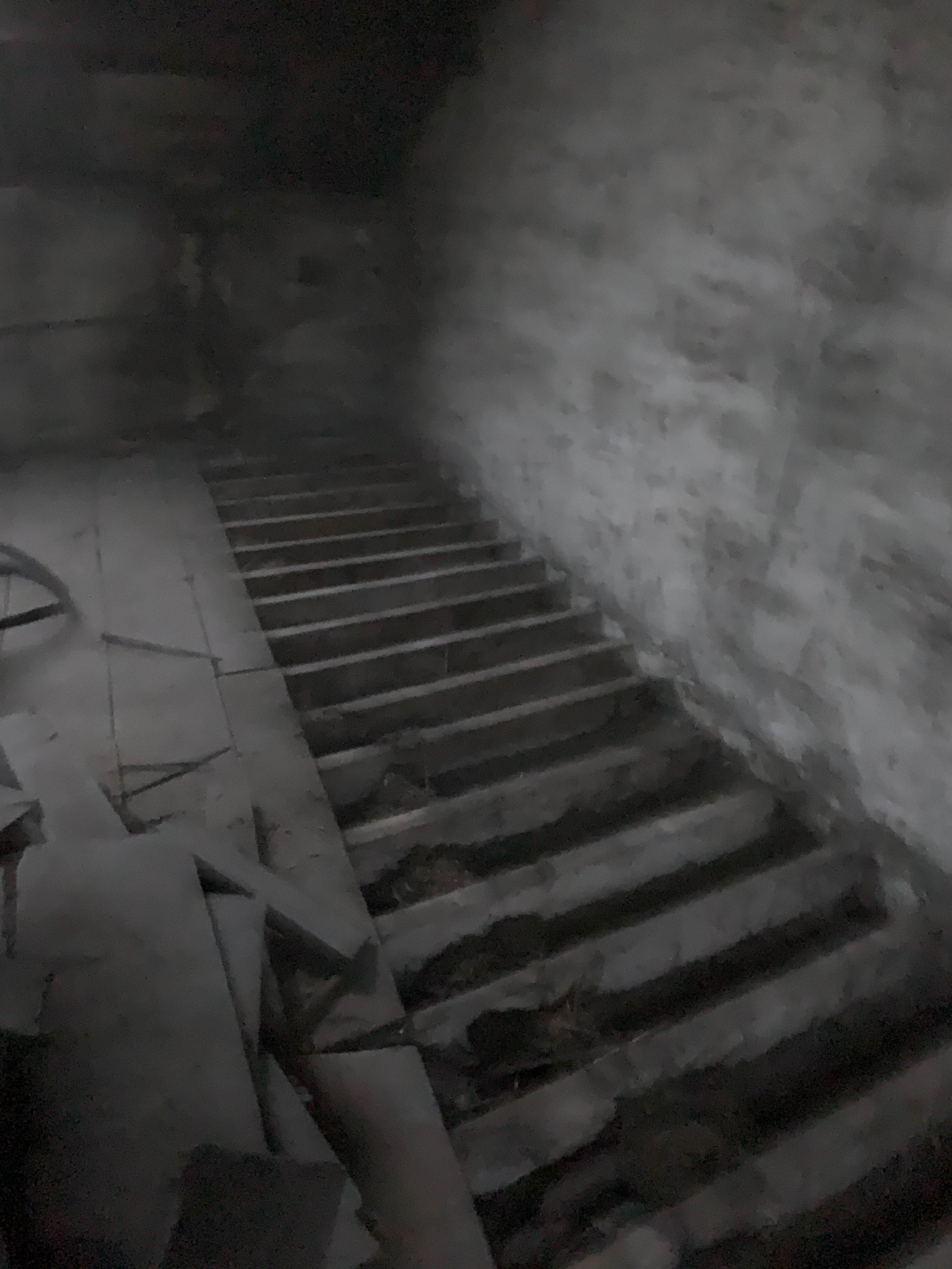

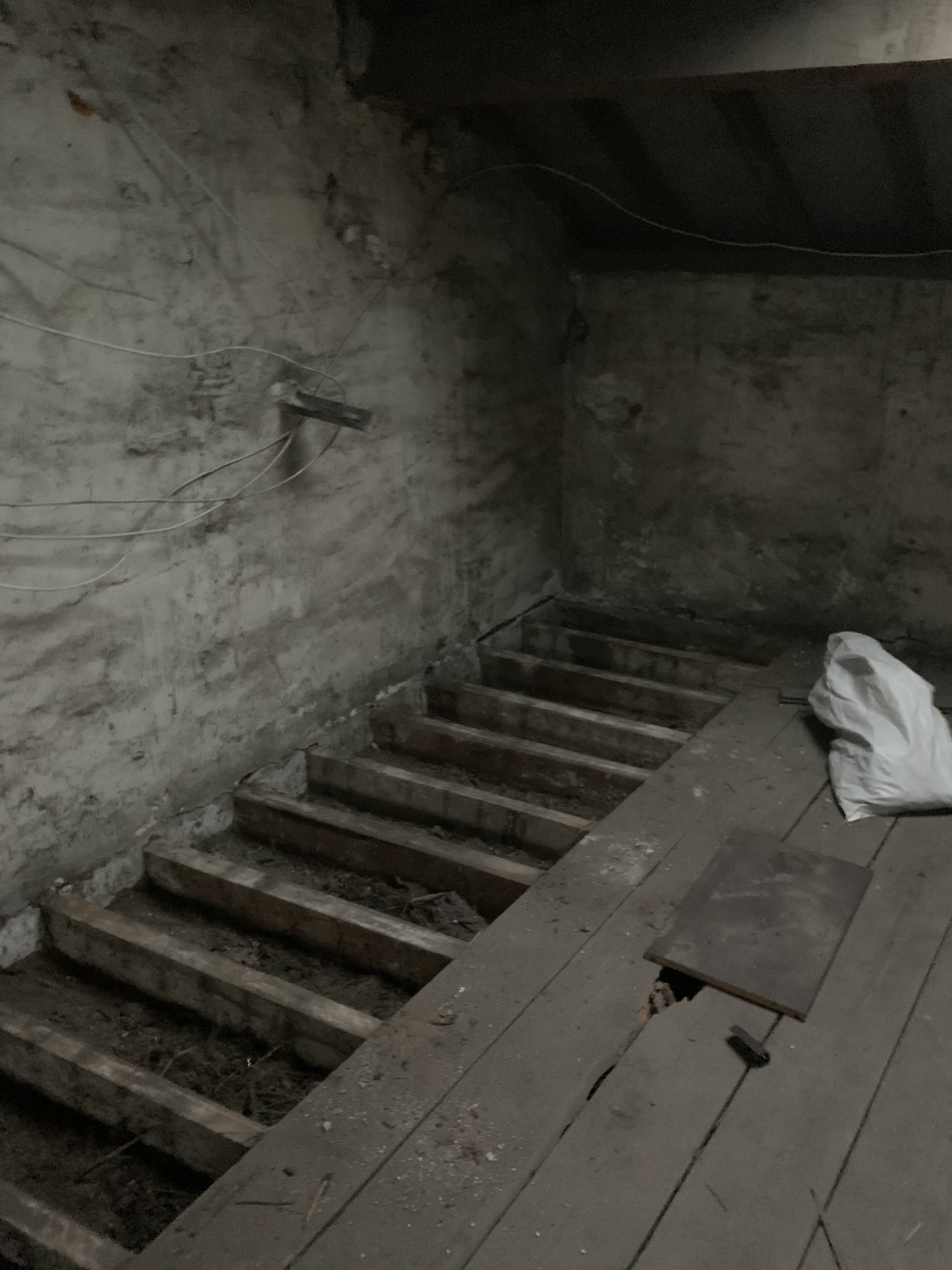

J’ai enlevé l’ancien plancher bois qui était cloué directement aux solives. Il y avait pas mal de chose quand j’ai acheté (grand meuble en bois massif, coffre fort de 230 kg, …).
Sous le plancher, j’ai trouvé des épis de blé, de la terre et des brindilles de bois (j’imagine que cet endroit était utilisé pour le stockage à une époque).
Mes combles sont constitués de deux-pièces séparé par un mur porteur de 40 cm.
Les solives sont en bon état, également dans les scélements, l’entraxe est entre 25cm et 27cm, parfois moins.
Toutes les Solives font 17,5 cm sur 6 cm, dans la grande pièce, les solives sont longues de 6 m et dans la petite 3,7 m.

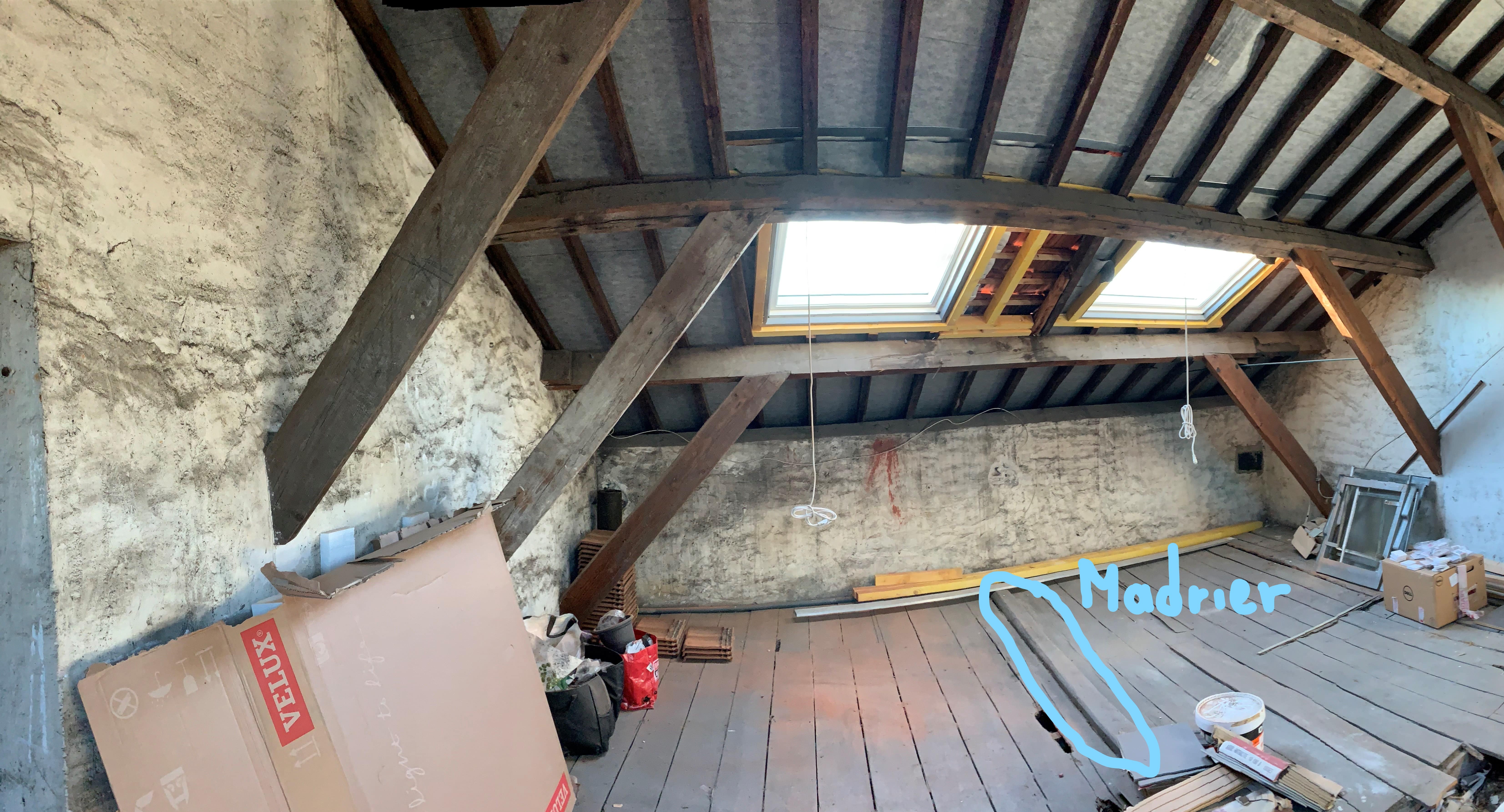

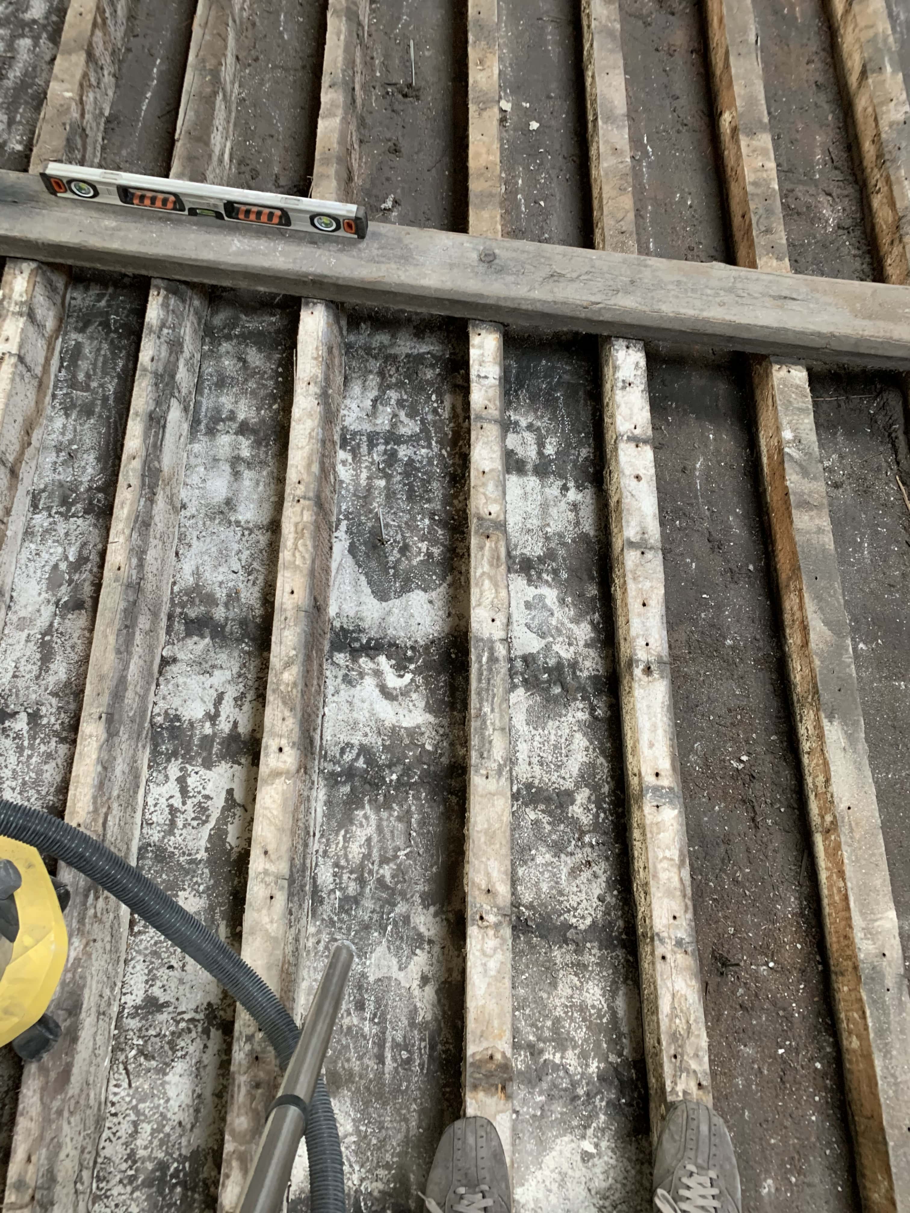

Dans la grande pièce, il y a un Madrier encastré dans un seul mur qui est cloué sur le dessus des solives, mais uniquement sur 4 m (la pièce fait 10m), il ne repose donc sur rien et est sûrement la cause du fléchissement des solives ? (ce madrier est une grande énigme pour moi).
J’aimerais savoir si je dois renforcer les solives et si oui comment ?
Comment réaliser la mise à niveau ?
À quoi sert ce Madrier svp ?

Il faudrait faire un plan et des photos. il y a une impossibilité. Des solives de 6 mètres avec des entraxe (si tant est que ce soit réellement des entraxes et non des espacements) de 26 cm et section 60 x 175 dépassent les 100% de taux de flexion. Peut-être qu'une cloison que l'on croyait non porteuse a été démontée en dessous ?

Ne me dites pas que c'est un charpentier qui à posé les fenêtres de toit, si non, il faut vite qu'il change de métier !!! Misère !!!
Pour le madrier, je ne sais pas, mais il y a une trace verticale sur le dératellement à l'aplomb de ce madrier.
Il y a eu également des infiltrations importantes en toiture et il y en aura encore à voir les tuiles boiteuses.
De plus, il n'y a pas de film de sous toiture ce qui va rendre périlleux un aménagement intérieur et de l'isolation.
Bref ! Il faudrait faire un diagnostic complet pour inventorier les travaux à faire.

pour le Madrier la trace dont vous parlez n’est pas le gros clous ?

Solivage de portée 3m70 : Dans la mesure où ce solivage est indépendant, la réponse est oui, f=L/345. Ce qui me fait dire qu'une cloison déclarée non porteuse sans doute par "un copain qui s'y connait" a été démontée dans la pièce sous-jacente coté 10 mètres.
Si la pièce mesure 10 x 6 mètres il n'y a pas beaucoup de solution : Un poutre de 10 mètres n'est pas envisageable avec une bande de chargement de 3 mètres sauf avec un poteau milieu si tant est que le sol puise accepter la descente de charge de ce poteau.:
1) BLC GL24 de fabrication française de section 160 x 315, poids 260 kg avec des réactions aux appuis de 1550 - 5100 - 1550 kg.
Autre possibilité :
2) Une poutre de 6 mètres avec des solives de chaque coté de portée 5 mètres, donc une bande chargement de 5 mètres soit un BLC GL24 de fabrication française avec lames de 31 mm de section 210 x 527 de 340 kg avec des réactions aux appuis de 4150 kg qui nécessiterons des poteaux aux extrémités.
Dans les deux cas vous êtes contraint de démonter l'existant sur la partie des 10 x 6 m.
