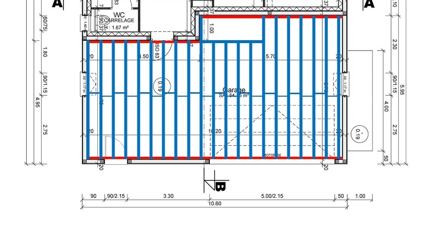

Je souhaite créer un grenier dans mon garage.  Le plancher sera fait d'OSB, sans cloison, ni isolation. Juste du stockage de bazard en tout genre…
Le garage fait 10,20 m de large et se décompose en 2 parties de 4,75 m et 5,75 m de profondeur.
Soit 54,15 m² au total
Voici ce qu'un artisan m'a proposé :
  • Solives C18 240 x 100 mm de 4,75 m et 5,75 m avec entraxe de 50 cm
  • Muralières 100 x 80 mm
  • Dalles OSB3 22 mm 250 x 61,5 cm
Est-ce acceptable comme plan de solivage ? Y aurait-il une solution de solivage ?
Un autre artisan me conseillait l'inverse : 3 poutres de grosses section Nord/Sud, avec un solivage plus léger entre chaque poutre.
Autre élément de réflexion : le support étant de la brique alvéolaire de 20 cm, quelle fixation est la plus adaptéé ?
  • Solives posées sur muralières, avec entretoises pour éviter le déversement ?
  • Solives fixées entre muralières avec sabot ? (dans ce cas, prendre une muralière de 240 x 80 mm)
  • Solives fixées directement dans la brique avec sabot ?
Malheureusement, je ne peux pas me fixer au chaînage horizontal (trop haut, ça me ferait perdre trop de hauteur sous plafond). Donc je ênsais à la cheville chimique.
Avez-vous des conseils à m'apporter ?
