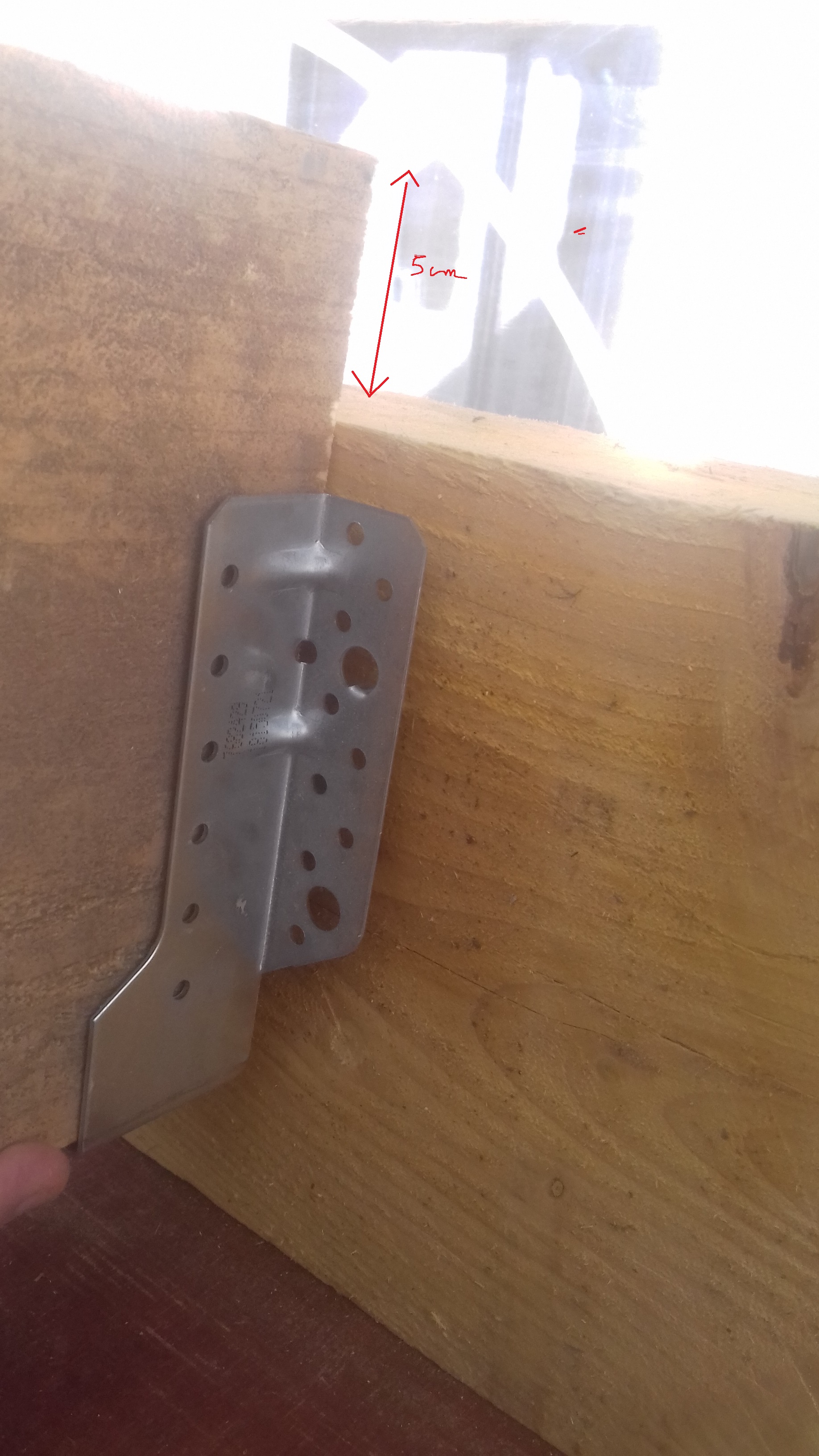

J’ai commencé à poser les solives de ma charpente de ma MOB et il arrive que ma muralière manque un peu d’inclinaison (problème que de solives trop tordues, avoir quelque chose de plan est dur...). C’est-à-dire qu’en bout de muralière ma solive sort de 5cm (cf. image ci-jointe). Mon sabot est quand même fixé dans la muralière.
Cela pose t’il problème ? ou dois-je tout en lever et refaire l’inclinaison de celle-ci ?
Merci d’avance.
1. Sabot et muarlière... il y a 4 ans
1) Faire une inclinaison correspondant à la pente.
2) Poser les solives avec des sabots ayant une hauteur de 3/4 de la hauteur de la solive.
