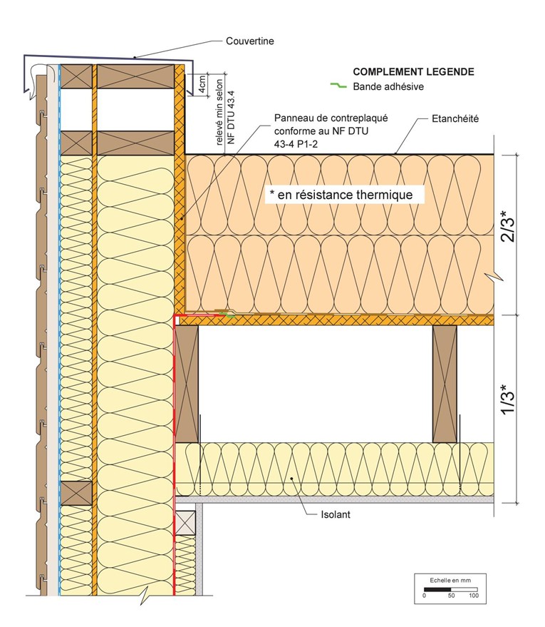

Voici ce qu'elle a fait, en allant du chaud vers le froid : isolant 16cm laine de bois, pare-pluie, liteaux pour donner une légère pente à la toiture, osb3 de 18mm puis rouleaux de goudron. Il y a une lame d'air (mais fermée) entre le pare-pluie et l'osb.
Ai-je un risque de point de rosée ? Puis-je ajouter un isolant de type polyéturane sur le goudron pour ensuite mettre un epdm ? Est-ce utile du fait de la lame d'air ?
En ajoutant un isolant cela réduirait voire annulerait mon acrotère. Est-ce un problème ?
